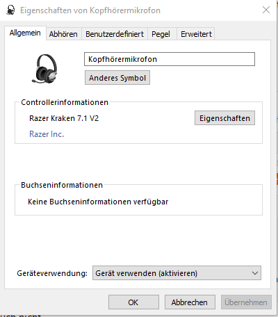

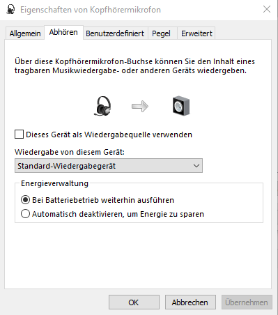

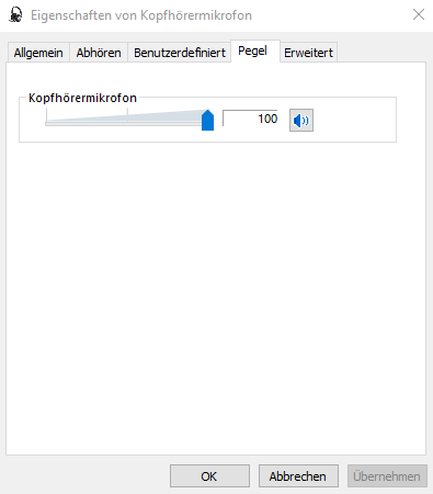

Anstatt hier weiter herumzuraten gehen wir das jetzt organisiert an.
Mach einfach mal nen Screenshot (bzw. Mehrere) von den einzelnen Reitern wenn du unter deinem Aufnahmegerät auf Eigenschaften drückst.

Habe den CHipset Treiber bereits installiert

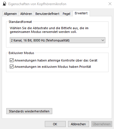

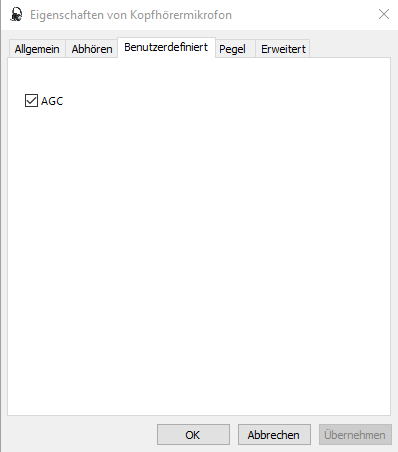

AGC (Automatic Gain Control) würde ich aus Prinzip schonmal deaktivieren. Das zieht dir lediglich die Hintergrundgeräusche hoch.
Im letzten Reiter solltest du die Aufnahmeparameter hochschrauben! Zum Beispiel 16 Bit / 44 kHz.
8000 Hz sind halt... Telefonqualität :rolleyes:
Wurde besser, bin aber leider noch nicht auf dem stand von vor 2 Tagen (alter PC)

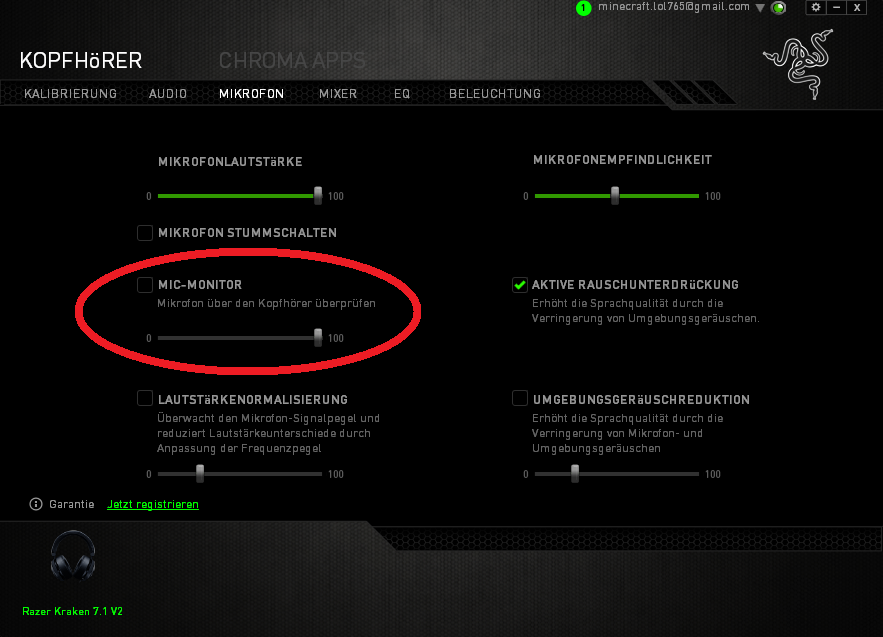

Ich habe mir mal die Mikrofonqualität im Razer Programm angehört und da hat sie eine super Qualität
