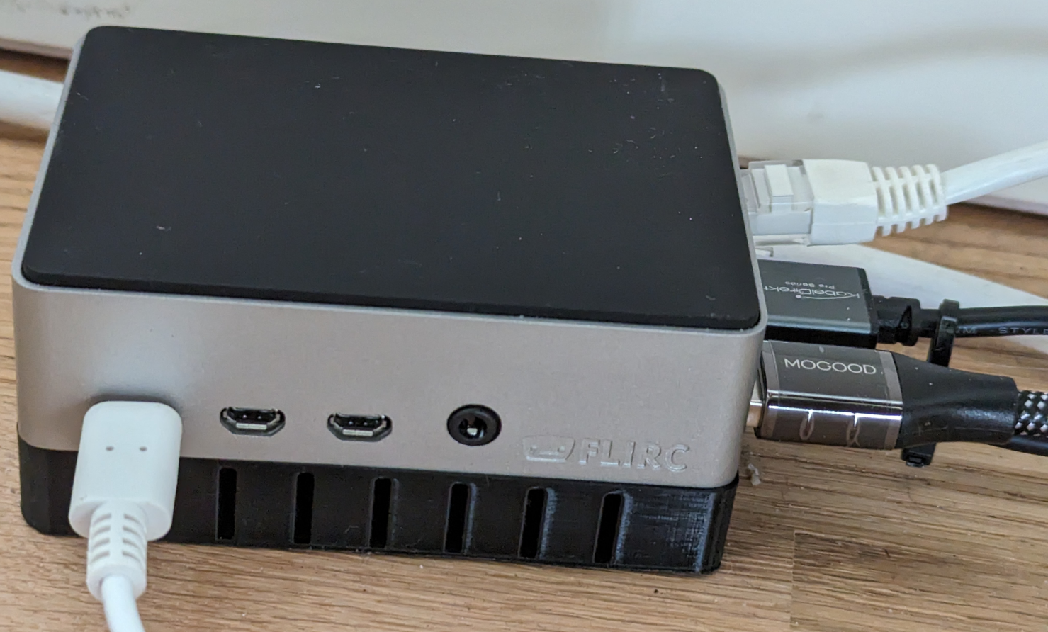

ich habe eine KingData SSD-Festplatte in einem 3D-gedruckten Gehäuse unter einem Raspi - sehr nah an meiner FritzBox 7590 stehen. Seit dem das so ist, spinnt mein WLAN. Rekonstruierbar ist: Wenn ich den Raspi mit der Festplatte einen Meter von der FritzBox wegstelle, ist das Problem behoben. Also könnte ich mir meine Frage eigentlich selber beantworten: Ja, sie stört.
Aber wie kommt das und wie kann ich das ggfls. umgehen? Ich habe einen kleinen Serverschrank (eine alte Holzkommode 😉) und würde gerne sowohl FritzBox, als auch den Raspi gerne dort unterbringen. Aber das scheint nicht zu funktionieren.

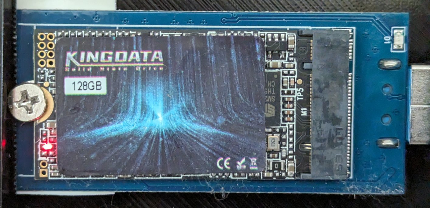

absehen davon dass das ne grauenhafte ssd ist, nein, nur die SSD an sich stört die fritzbox nicht.
das muss eine andere komponente sein, vllt. die spannungsversorgung? oder halt mal ein metallcase für die ssd versuchen.

Dass USB3 Geräte und Kabel WLAN stören können ist durchaus ein bekanntes Problem. Einer meiner USB Sticks stört z.B. auch den Empfänger meiner drahtlosen Maus, wenn sie dich beieinander sind. Was du versuchen könntest sind besser geschirmte Kabel oder eine Abschirmung zwischen den Geräten, wenn sie unbedingt dicht beieinander stehen müssen.

Stimmt auffallend ;) Habe mich von der Optik blenden lassen und wollte eigentlich eine Kingston 😢

Genau, ein faradayscher Käfig bzw. ein Metallgehäuse mit Erdung für den Raspi. Achte nur darauf, dass der Raspi auch noch genug Kühlung bekommt. Also steck ihn nicht einfach in irgendeine geschlossene Dose.

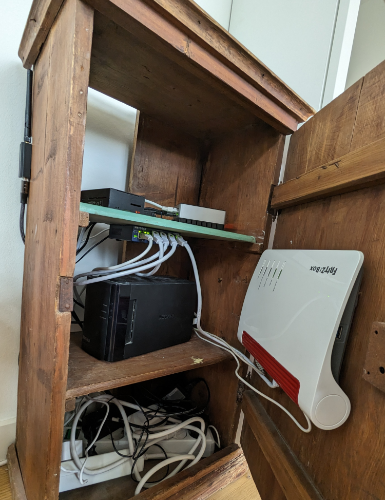

Also wenn du die FritzBox in deinen Holzserverschrank unterbringen möchtest, schalte das WLAN ab… weil das wäre dann „Stromverschwendung“…
Holz blockt sehr gut WLAN
Reaktionen: Xiaolong und lazsniper
Das war mir nicht bekannt. Vielleicht sollte ich dahingehend mal meine Konfiguration überdenken.
Sieht halt schöner aus, als würde der ganze elektrische Kram sichtbar im Wohnzimmer stehen.
Es blinkt halt überall wie ein Raumschiff ;)
Ja, das war mir bekannt. Allein ich hätte gerne "meine ganze IT" in der Kommode.
Aber darüber mache ich mir jetzt mal Gedanken.
