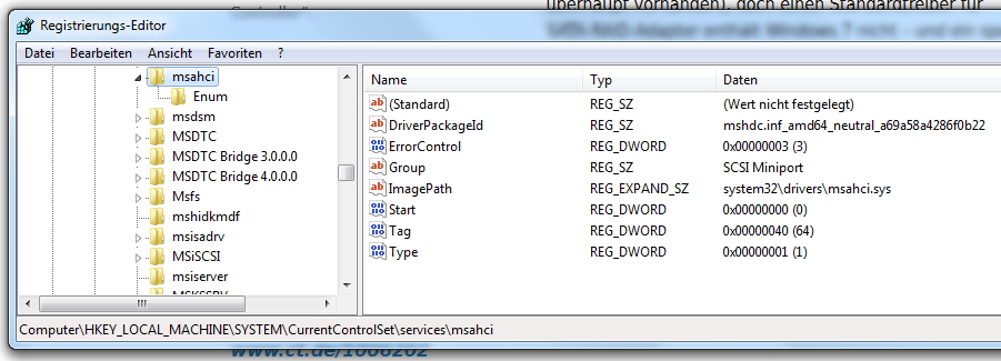

Was passiert denn wenn du den Start Wert auf 0 unter:
HKEY_LOCAL_MACHINE\System\CurrentControlSet\services\msahci
einstellst und dann mit aktiven AHCI bootest ?

Der Start Wert muss auf 0 gesetzt werden, nicht 3 oder 4.

Ist schon klar, aber ich wollte ja mit dem msahci=0 starten. AMD AHCI habe ich auf "3" und im zweiten Versuche auf "4" gesetzt.
m$ahci & intel auf "0" natürlich. Und auch beide Modi (IDE, AHCI) ausgestestet.
