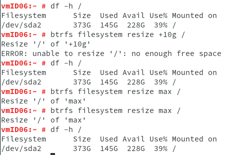

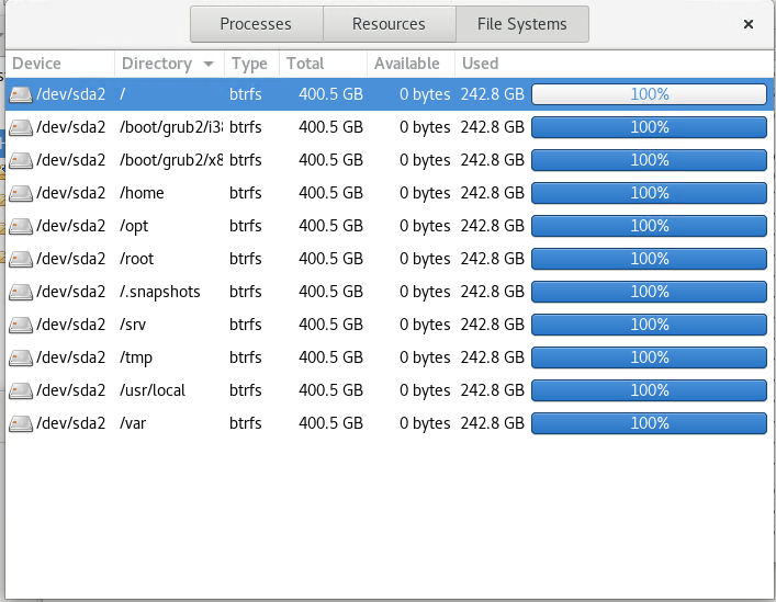

ich habe auf einer VM openSuse Leap 15.1 laufen und hatte anfänglich nur etwa 240 GB Festplatten-Speicher konfiguriert. Während einer Installation lief jedoch der Storage voll und die Installation brach ab. Daraufhin erweitert ich die virtuelle Festplatte und dann die Partition; neue Größe knapp 400 GB.
Die Installation bricht allerdings an derselbe Stelle ab und Linux wirft diverse Fehlermeldungen, dass
  • root
  • srv
  • home usw.
lediglich nur noch 0 Byte zur Verfügung haben.
Der Disk-Manager sowie andere Tools sagen jedoch aus, dass noch genügend Platz frei ist.

Zwischen der ersten Zeile und der letzten sehe ich keinen Unterschied. Das Kommando "+10g" gibt schon eine merkwürdige Rückmeldung. Ich würde daraus schließen, dass das BTRFS schon vergrößert war.
Ein bekanntes Problem / "Bug" bei BTRFS und vermutlich wegen "thin provisioning" dessen.
Das Problem tritt mit BTRFS auf, wenn eine Anwendung zB in KDE den freien Speicher überwacht und die Kopieroperation gar nicht erst startet.
Es lässt sich vermutlich replizieren, wenn eine Disk mit BTRFS neu formatiert wurde und dann Daten >50% Kapazität auf einmal kopiert werden.
Außerdem kommt es bei nahezu vollständigem Speicherverbrauch zu solchen Fehlern.
Beides hier schon öfters passiert.
Symptom: btrfs fi usage <btrfsfilesystem>
zeigt volle Metadata und Data-Bereiche an.
ABER:
Der "unallocated space" ("Unallocated" bei obigem Kommando) ist groß genug : ca. 1/2 der BTRFS Partitionsgröße.
Software die leeren Speicher prüft bricht hier u.U. ab.
"Hotfix" / "Hack": über Kommandozeile per dd oder cp eine große Datei erzeugen/kopieren.
Eventuell geht auch ein rebalance des btrfs-trees - das braucht aber sehr lange lt Manpage
Damit sollte "irgendwann" auch ein neuer Chunk aus dem "unallocated" genommen werden und als Speicher für Metadata/Data zur Verfügung stehen.
df -h ist bei BTRFS nicht so nützlich
Anwendungen die sys/statvfs.h benutzen wie KDE (über Core-KIO) sind vermutlich potentiell auch betroffen.
Technischer Hintergrund: Wenn das Dateisystem sehr kompliziert wird, dann ist es schwer verlässlich zu sagen welche Eigenschaften es hat.
- Kompression, Snapshots, Daten in Metadaten, andere Organisationsweisen und Algorithmen usw.
BTRFS nutzt zB keine Inodes
Ähnliche Probleme mit freiem Speicherplatz gibt es bei Netzwerkprotokollen - bei SMB gibt es dfree command zur Manipulation der freien Speicheranzeige, wenn komplizierte Dateibäume in Samba freigegeben werden.
Quelle: siehe BTRFS FAQ , Bugtickets bei KDE (bugs.kde.org)
