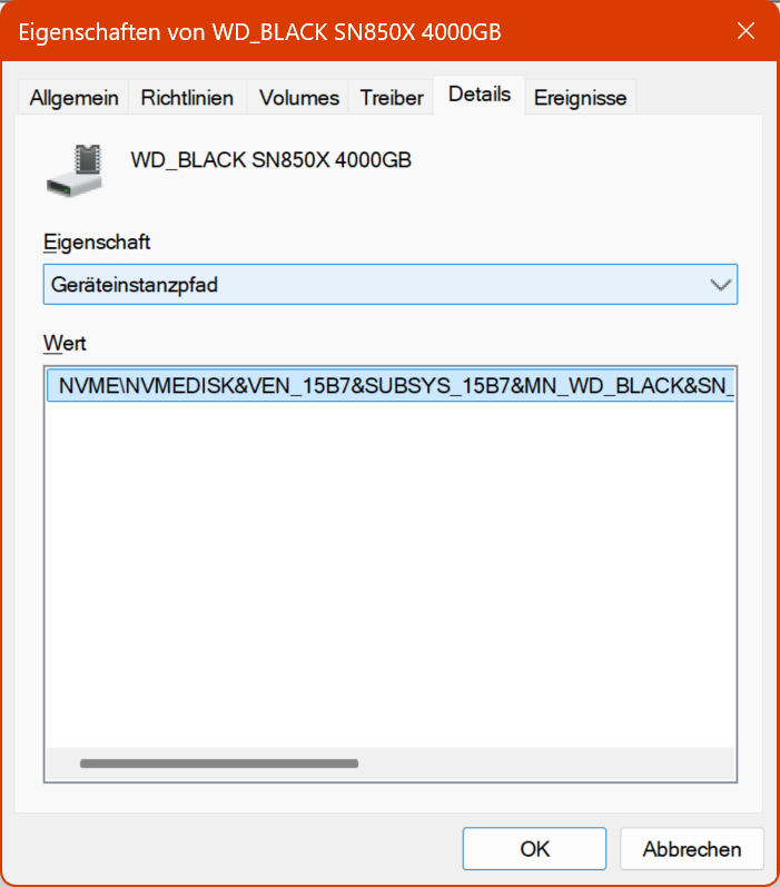

StorNVMe.sys nur ein Wrapper für SCSI?

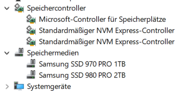

Ich habe es mal getestet. Der NVMe-Controller auf der SSD läuft immer noch als "SCSIAdapter". Die Laufwerke selber sind im Geräte-Manager nicht mehr unter "Laufwerke", sondern unter "Speichermedien" gelistet. Und sie laufen nun als NVMe-Geräte:
In CDM konnte ich bis auf Messungenauigkeiten keine Verbesserung feststellen. Aber ich hatte auch nur mit der Einstellung "NVMe SSD" und Profil "Standard" getestet.
Vermutlich bringt das nur etwas, wenn man eine NVMe-SSD mit Datenbanken und ähnlichem stark belastet.
Die Nachteile vom nativem NVMe wurden schon in qillers Deskmodder-Link, in den Kommentaren erwähnt. Samsung Magician erkennt keine NVMe-SSDs mehr. Aida64 soll laut Kommentaren auch bestimmte Informationen bei SSDs nicht mehr auslesen können. Crucial Storage Executive soll ebenso Probleme machen.
Das Sandisk-Dashboard benötigt für die Erkennung länger, aber es erkennt die WD-SSDs, wenn auch jetzt doppelt.
Mit CDI überhaupt keine Probleme.

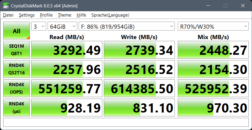

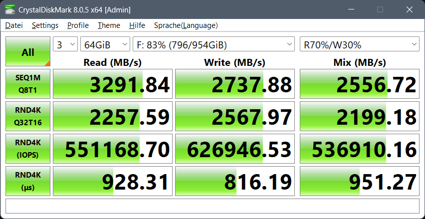

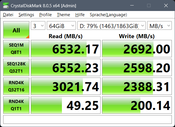

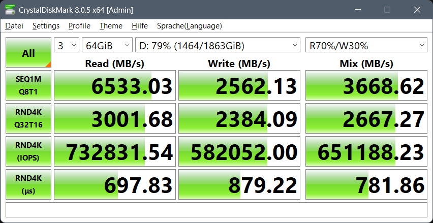

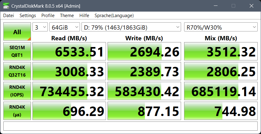

So, hier die Benchmarks:
vor Setzen des RegKeysnach Setzen des RegKeys+Reboot
970Pro
NMVe Data, default profile
980Pro
970Pro
NMVe Data, PeakPerf+Mix profile
980Pro

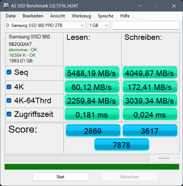

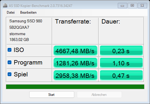

980Pro
AS SSD
980Pro
AS SSD Copy
Reaktionen: Darkman.X, IDontWantAName und TPD-Andy

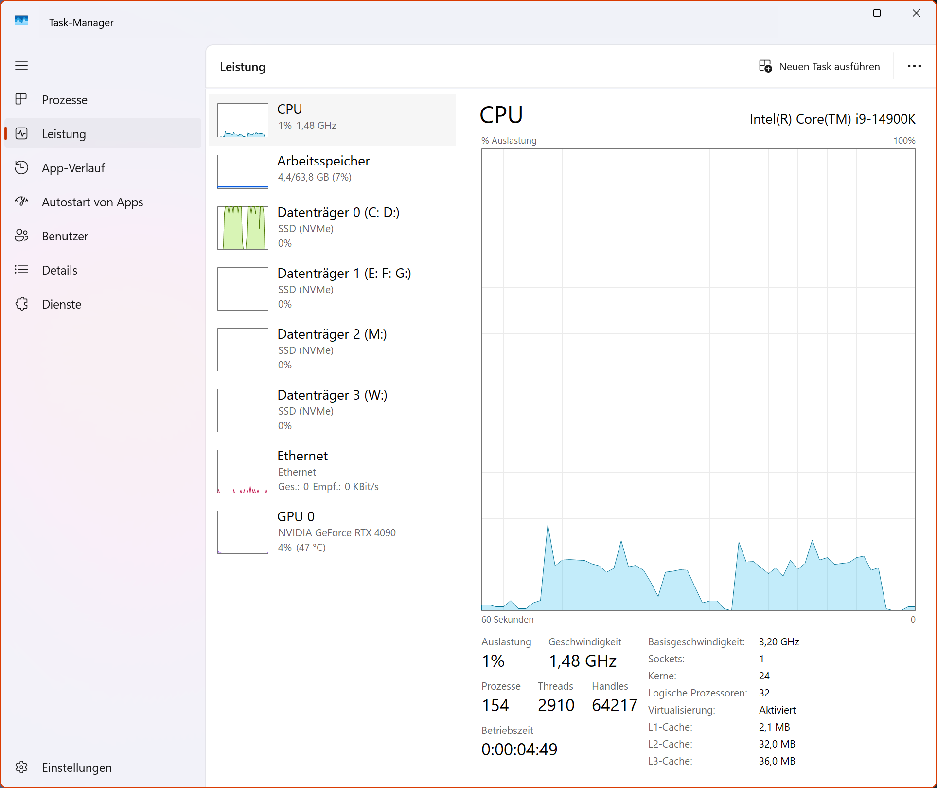

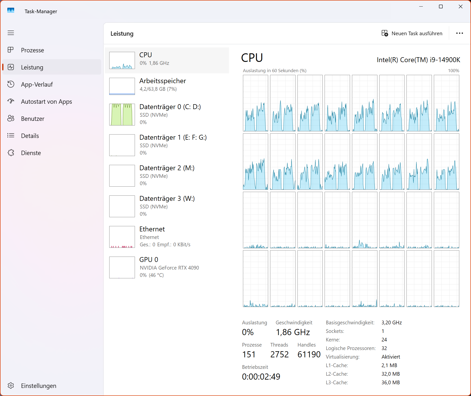

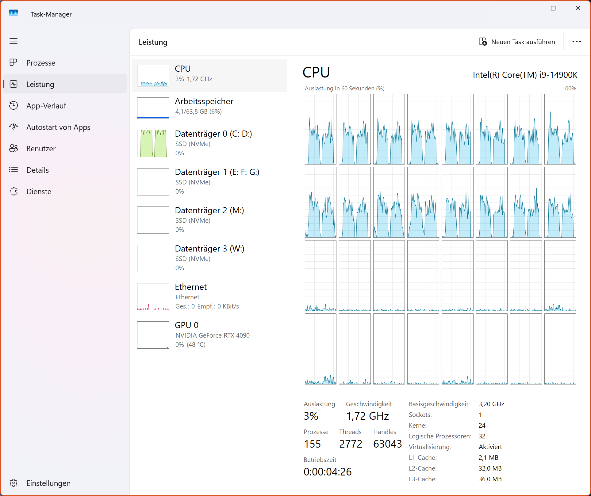

Das hatte ich bei meinem letzten Post sogar auch geprüft, aber nur ganz amateurhaft mit dem Taskmanager :(. Mir fiel keine bessere Methode ein, daher hatte ich es nicht erwähnt.
Ich hatte dazu in CDM die Einstellung "NVMe SSD", Profil "Standard" und dann den Test "RND4K Q32T16" genutzt. Mir schien, dass der Test für die größte Belastung sorgt.
CPU = i9-14900K
Die erste CPU-Belastung ist der Lesetest in 3 Durchgängen.
Die zweite CPU-Belastung ist der Schreibtest in 3 Durchgängen.
"SCSI"natives NVMe
Ansicht "Gesamtauslastung"
Ansicht "Logische Prozessoren"
Man kann einen ganz leichten Vorteil für das native NVMe sehen. Je schwächer die CPU, desto größer vermutlich der Vorteil.

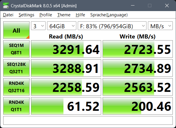

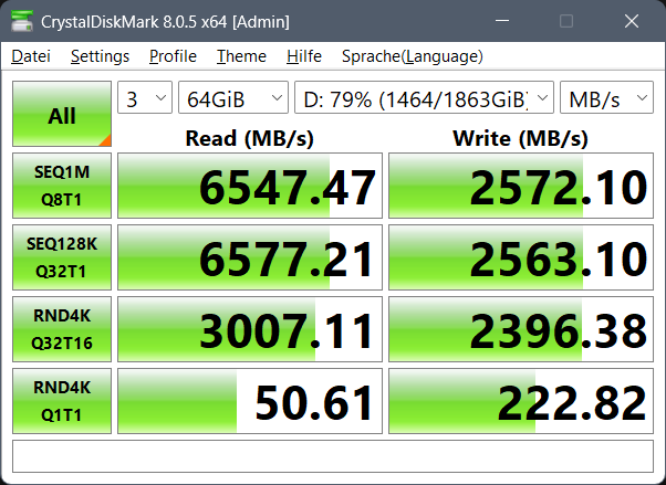

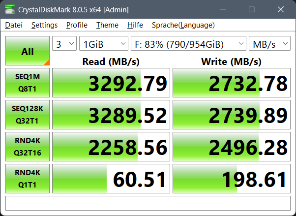

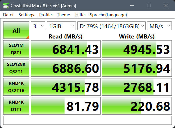

Hm, was mir noch aufgefallen ist. Mit 1GB großen Testdaten ist meine 980Pro ne Ecke schneller:
980Pro 64GB980Pro 1GB
Bei den Schreibraten kann ich das ja aufgrund der Fülle der SSD und dem übrigbleibenden SLC-Cache noch nachvollziehen. Aber warum zur Hölle sind die Random 4K Read Werte so viel besser?
Das ist übrigens bei der 970Po nicht so, obwohl absolut viel weniger freier Speicherplatz vorhanden ist:
970Pro 64GB970Pro 1GB
MLC ftw?
Reaktionen: KeLcO

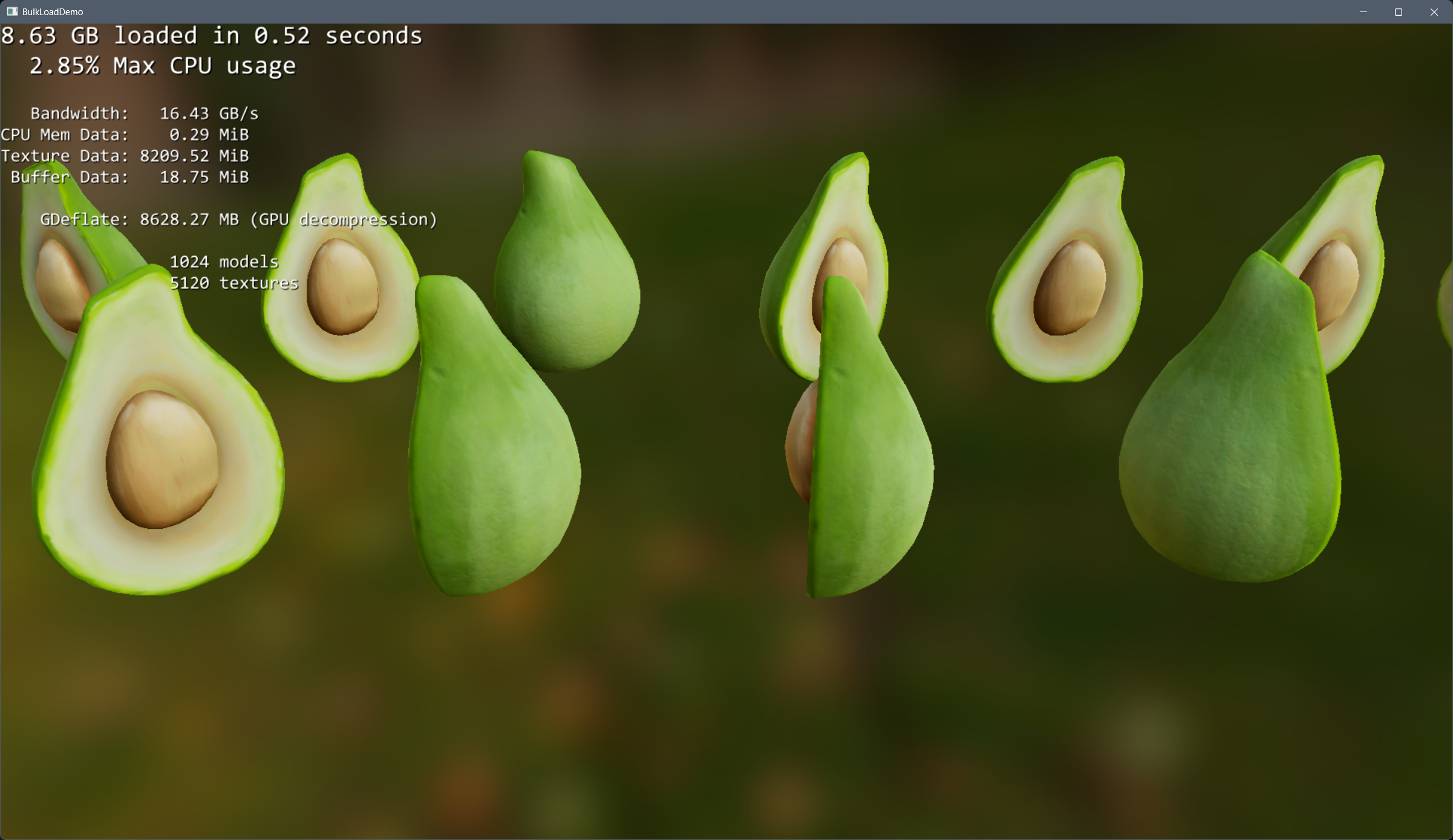

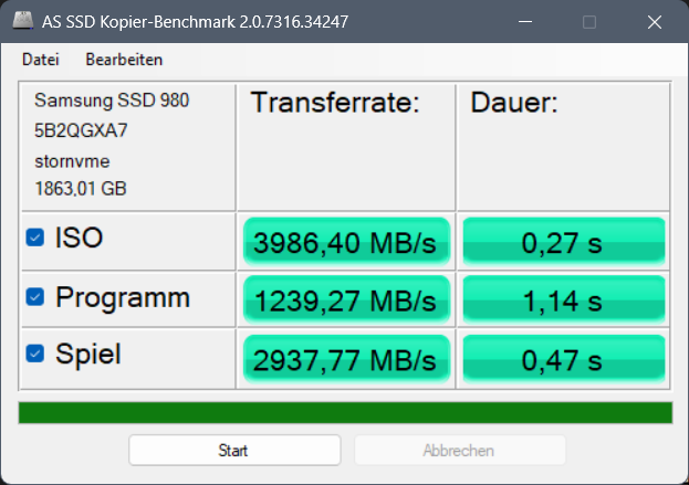

Also DirectStorage geht trotzdem, Avocado Test auf meiner 980Pro mit nativem NVMe:
Die Rolle von "BypassIO" ist mir bis heute nicht ganz klar. Es hat einen Zusammenhang mit DirectStorage, aber ist wohl auch nicht sooo wichtig. Denn BypassIO gibt es nur unter Win11. Aber DirectStorage funktioniert auch unter Win10.
EDIT: Laut ChatGPT soll DS unter Win11 eine bessere Performance haben und der Datenpfad NVMe → GPU wird im Gegensatz zu Win10 vollständig unterstützt. (keine Garantie auf Richtigkeit der Information ;))
Also hab grad mal Horizon Zero Dawn Remastered / Forbidden West (soll ja DS unterstützen) gestartet und lädt immer noch extrem schnell. Hab jetzt aber keine genaue Vorher-/Nachher Messung.
