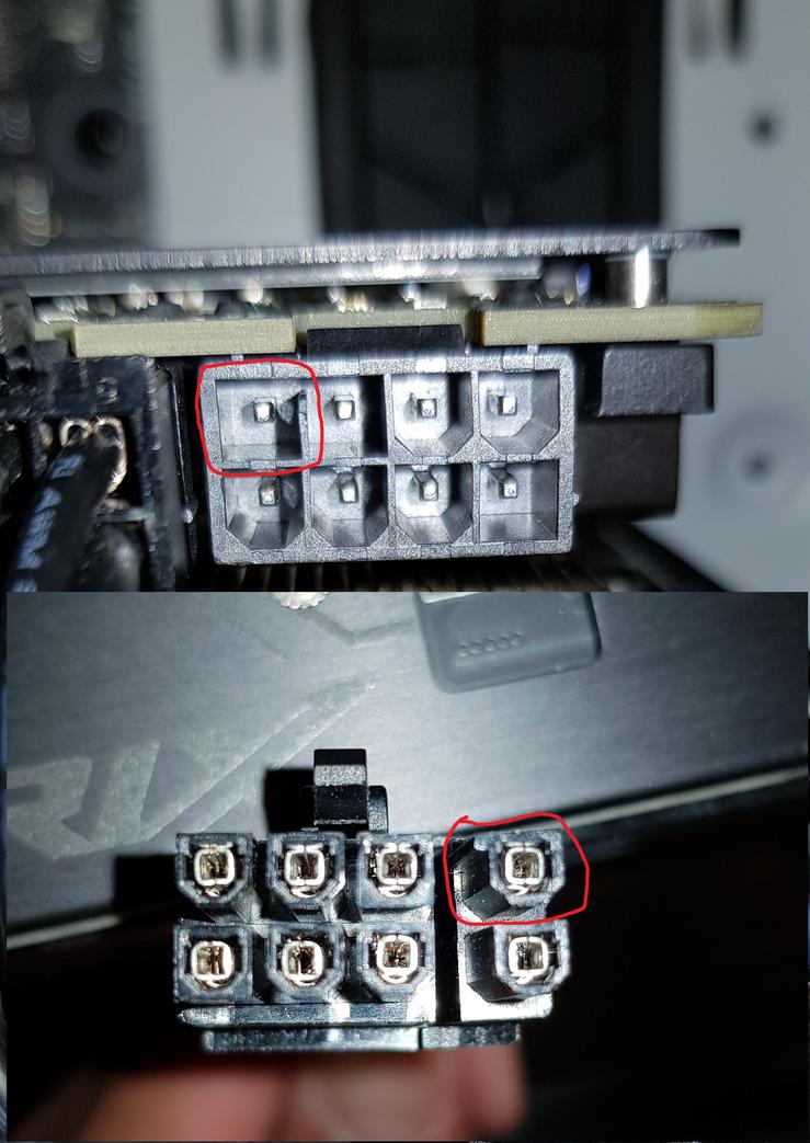

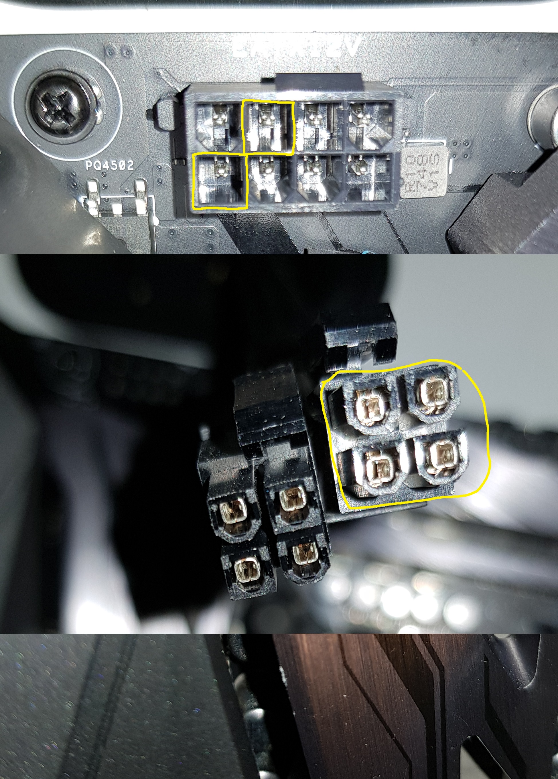

kann man runde Pins in eckige verwenden ? Wie man auf den Bildern sieht kommen vom Netzteil runde Stecker anstatt eckige wie in den Steckplätzen vorgesehen. Passen tun die jeweiligen Stecker(CPU & VGA) trotzdem Problemlos in deren Steckplätze.
Im GPU Bild sind sogar die richt kanten an der selben stelle. Im CPU Bild sind die pins vom CPU2 P8 stecker alle rund.

Ohne Gewähr, aber rund geht ja in eckig, nur eckig nicht in rund, was wohl wichtiger ist. Lass mich aber gerne korrigieren.

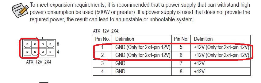

kann sein, dass bei CPU bei Anschluss nur eines 4-fach Steckers der PC nur startet, wenn er auf die rechte Seite eingesteckt wird. Müsste im Handbuch stehen, bei meinem Z370 ist es definitiv so. Wird da nur ein 4-fach eingesteckt, muss es rechtsseitig sein, hat mich anfangs schier zur Verzweiflung getrieben, da mein vorheriges Board nur 4-fach statt 8-fach Anschlüsse hatte, und ich am neuen prompt nur links eingesteckt hatte :). Am besten, du belegst alle 8 Anschlüsse.

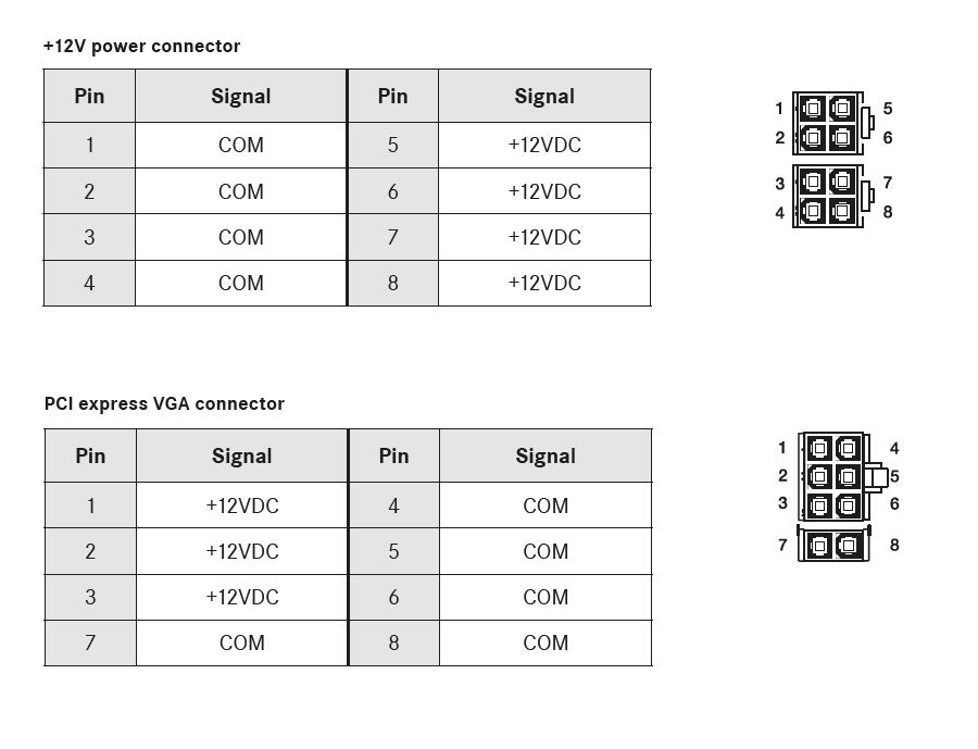

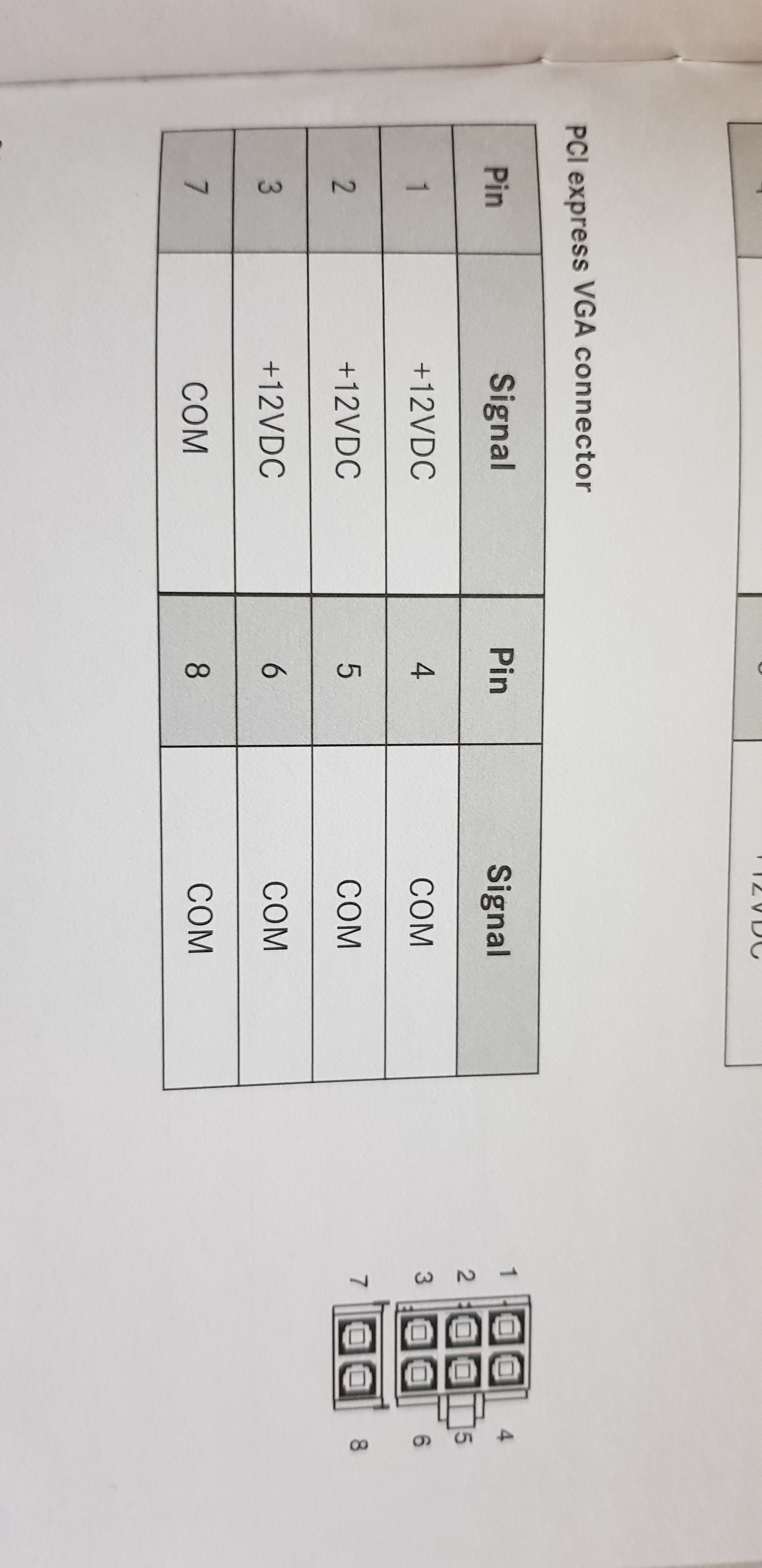

Bin gespannt, wass be quiet! dazu sagt, laut Handbuch sollten nicht alle rund sein, oder sind die Abbildungen von den Anschlüssen auf dem Board?
