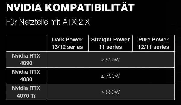

https://www.bequiet.com/de/accessories/3959
Gibt für das Dark Power Pro 12 auch ein "natives" 12VHPWR Kabel im Zubehör-Shop.

Nimm einfach den Adapter welcher der Karte beiliegt. Dein Netzteil reicht locker und passieren tut da auch nichts. Außer du willst unbedingt Geld ausgeben.

Dass Hardware immer mehr verbraucht würde ich so nicht sagen. So oder so sind 1000 W kräftig überdimensioniert. Je nach CPU können 750 W schon für eine 4090 reichen.

Da dein aktuelles Netzteil ausreichend dimensioniert ist würde ich also kein Neues kaufen.
