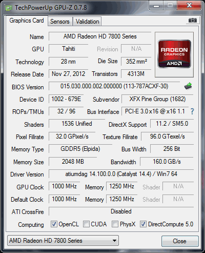

CPU: Intel Xeon E3-1231 v3, 4x 3.40GHz @ stock
GPU: XFX 7870 GHz 6+8Pin (mit Thaiti Kern, also höhere Leistung, aber auch mehr Verbrauch als "normale" 7870 Pitcrain)
GPU-Kühler: Corsair Hydro Series H90 + NZXT Kraken G10
Netzteil: Straight Power E9 450W

Mein System geht nach dem Starten des GPU Stress Tests (FurMark) immer nach 2sek in die Knie, hier meine bisherigen Tests:
  • Normaler Windows Betrieb
    Keine Probleme
  • GPU StressTest FurMark
    nach ~2 sek Absturz und automatischer Neustart des Systems
    Logs: siehe Anhang (GPU-Z Sensor Log Stock)
  • GPU StressTest FurMark (PCI-E1 mit PCI-E2 an GPU getauscht)
  • GPU StressTest FurMark (PCI-E1/2 durch 2*Molex auf 1xPCI-E 6fach ersetzt)
  • GPU StressTest FurMark (max Power Consumption via Afterburner um 20% reduziert)
    GPU absolviert Stress Test erfolgreich (ca. 1 min getestet)
    Logs: siehe Anhang (GPU-Z Sensor Log -20%)
VDDC Stock vs. VDDC Stock -20%:
1,256V vs. 1,188V
Ich mutmaße mal, dass die Spannungsversorgung auf mindestens einer der PCI-E-Schienen nicht ausreicht / bzw. zusammenbricht unter GPU-Volllast (wobei das NT die GPU eigentlich locker packen sollte...). Da ich vor dem heutigen Tag mein System noch nie einem GPU-Stresstest unterzogen habe, sondern nur CPU Stress Tests mit Prime95 (ohne Problme), besteht das Problem vllt schon länger?
Könnt ihr mir da so zustimmen??
Falls ja geht das NT noch dieses WE zum Händler zwecks Reperatur/Austausch.
Grad vorhin noch diese Themenreihe entdeckt, u.a. PCI-E 12V Anschluss verursacht fehlerhaften Shutdown, was sehr viele Geimeinsamkeiten mit meinem Problem aufweist, ich aber leider nicht testhalber von PCI-E1/2 auf PCI-E3/4 umstecken kann, da nicht modular.
Ok, hab grad nochmal den FurMark bei -20% Power Limit länger laufen lassen und nach ca. 5min ist mir mein System trotzdem abgeschmiert.
GPU Temperatur kurz vor Absturz: 61°C bei 100% Last
Max GPU Temperatur liegt seit Installation der AIO-WaKü erfahrungsgemäß bei 65°C
