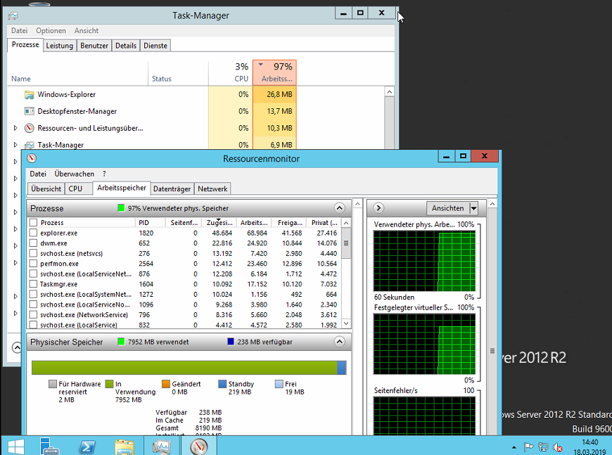

Vielleicht liegt es auch daran das der ganze RAM ausgelastet ist?
7898 von 8192 sind ausgelastet, also zu 96%.
Warum?
Kannst ja Bild vom Taskmanager posten.

Laut den Werten aus deinem Eingangspost sind deine 8 GB bereits komplett belegt. Daher verstehe ich nicht, warum du da etwas reservieren willst, was nicht vorhanden ist. Interessanter wäre doch herauszufinden, was deinen RAM belegt.
Das ist es ja sie sind nicht belegt ich sollte normalerweise 8GB haben bekomme aber dank dem dynamischen RAM nur so viel wie ich verbrauche und sobald ich was starte kommt der Dynamische RAM nicht hinter und ich bekomme time outs
