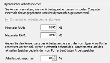

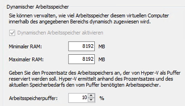

Was soll das falsch sein? der Server hat 8192GB RAM und dynamischen RAM. Den rest macht HyperV selber
Du kannst auf die HyperV Konsole zugreifen?
Also kannst die Werte der VM doch ändern.
Sind denn min. und max. beide mit 8192 angegeben?

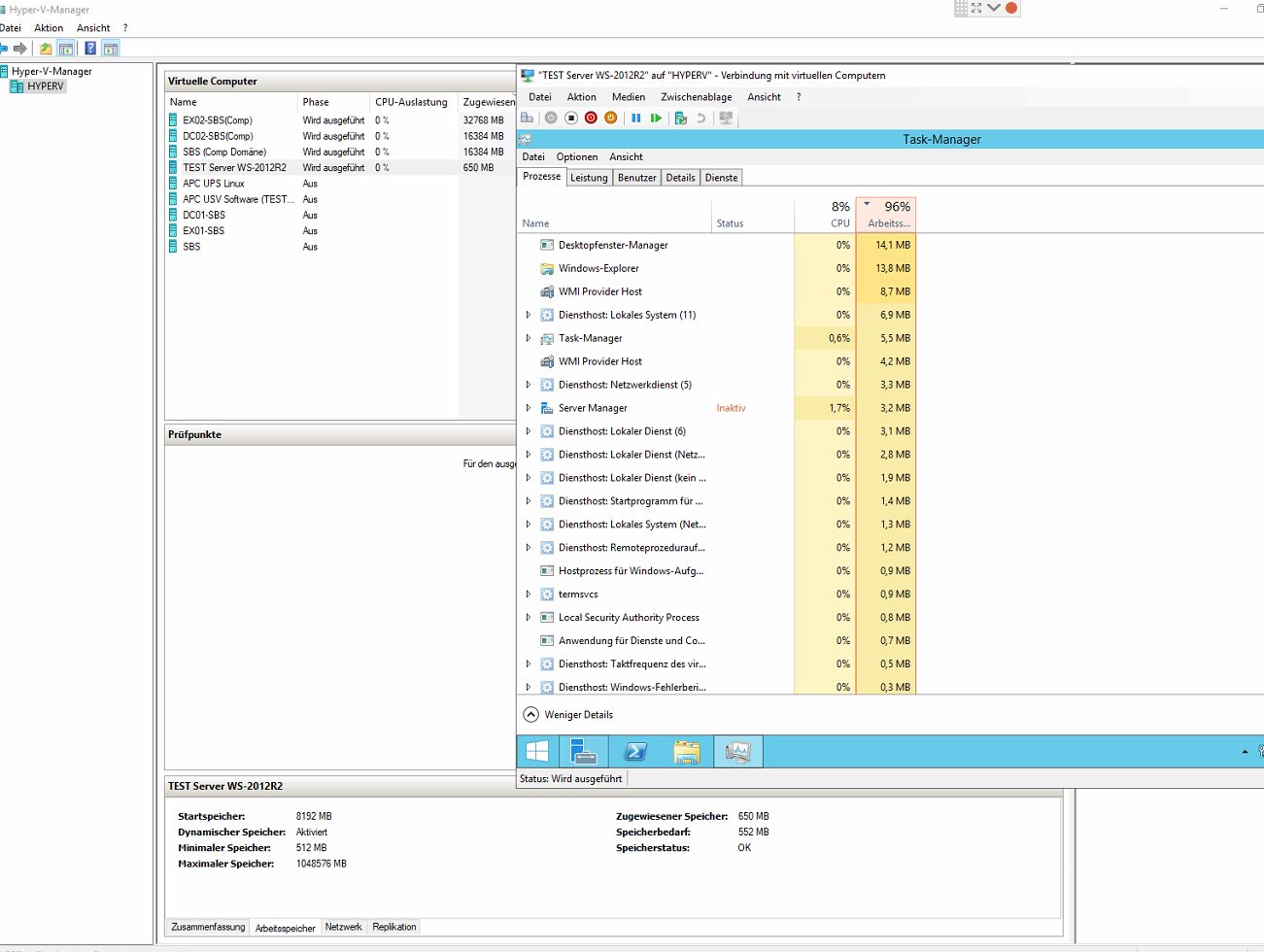

Das ist ein test Server denn nicht nur aufgesetzt habe um das zu versuchen. Ich wollte keine vorschnellen Einstellungen bei einem Produktiv System vornehmen. Auf den HyperV von Strato komme ich leider nicht :D. Weswegen ich ja gehofft habe man können den HyperV vorgaukel man benötigt wirklich die 8 GB.
Bedeutet also nur der Testserver hat diese 96% Auslastung des RAM's?
Wie sieht es denn bei dem von Strato aus?

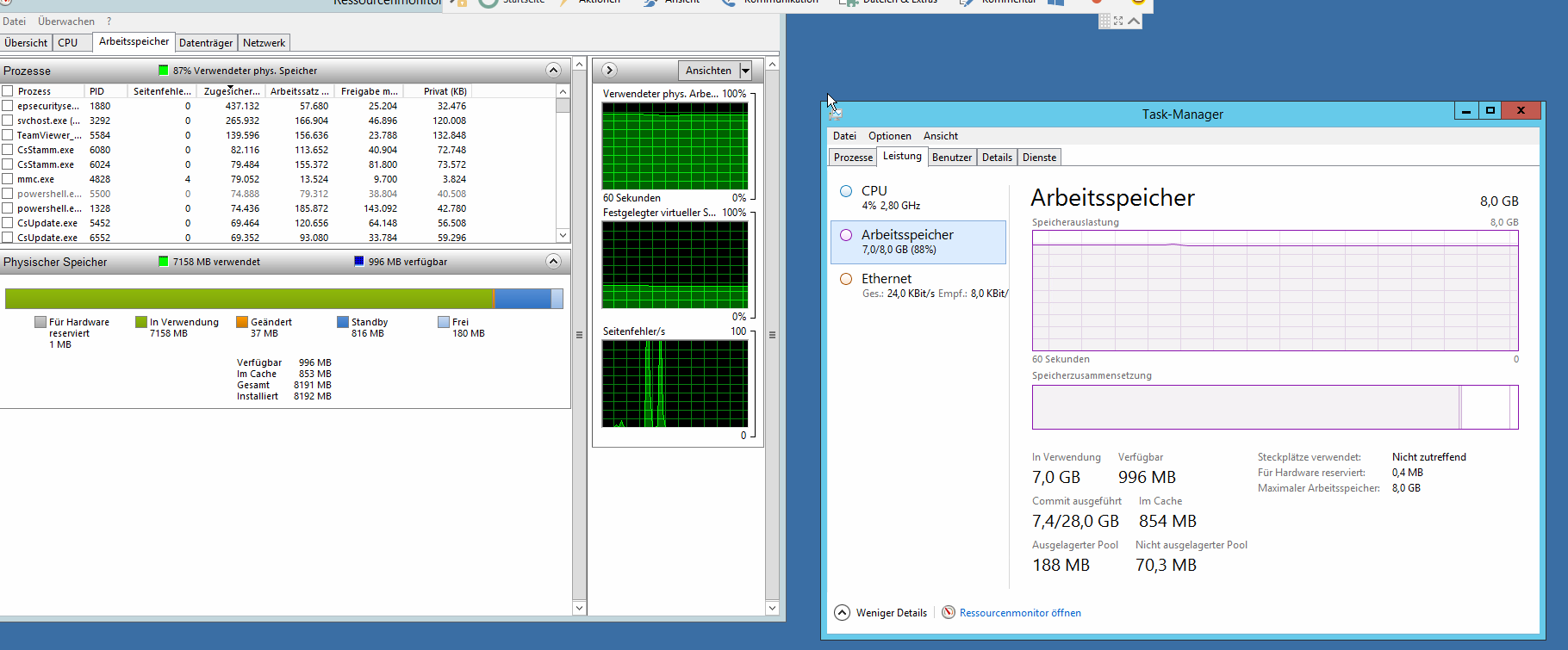

Das hat doch nichts mit dem dynamischen RAM im betrieb zu tun. Ich sehe ja das er nur 540MB zugewiesen bekommt und 448Mb verbraucht. Deswegen wollte ich dem HyperV vorgaukel das der Server die 8 GB brauch, und die 7GB wollte ich in den Cache legen so das die VM auch arbeiten kann
764810
im Grunde genau so

In dem Screenshot sieht man doch ganz deutlich das der Server 8gb zugewiesen hat und auch belegt hat , bei weniger Auslastung wuerde der Rechner dann weniger Ram haben und bei Bedarf wieder mehr zugewiesen kriegen.
Auf meinem Test Server sieht es genau so aus und da steht der aktuelle verbrauch (im HyperV)

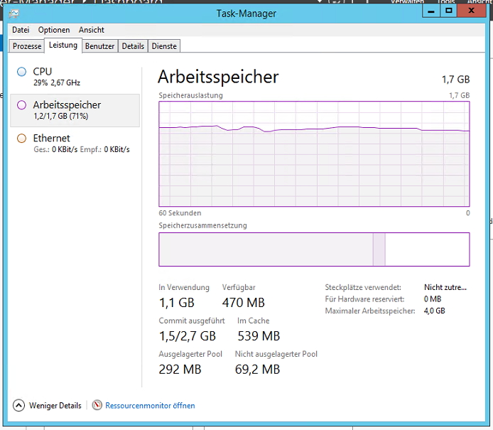

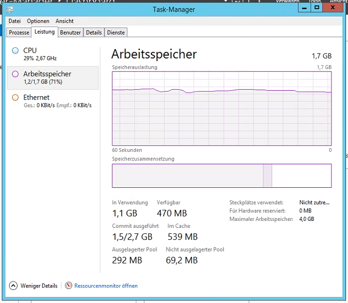

Also ich habe mal zum Test eine VM mit 4GB RAM auf dynamisch (1024MB Start, 512MB min. und 4096MB max.) umgestellt.
Bei mir zeigt der Taskmanager nur das an was er auch auslastet und ein bisschen Reserve, 1,2GB belegt und 1,7GB verfügbar, gesamt 4GB.
764820
Da haut was nicht hin das die VM bei dir schon alles belegt.

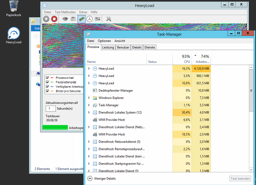

Also ich habe jetzt mal ein Programm gestartet was einfach den RAM auslastet und ich bekomme jetzt 8GB vom HyperV. Aber halt nur wenn das Programm läuft. Kann ich denn Arbeitsspeicher in den Cache laden so das der HyperV denkt ich brauch die und mir meine 8 GB zuweist?
