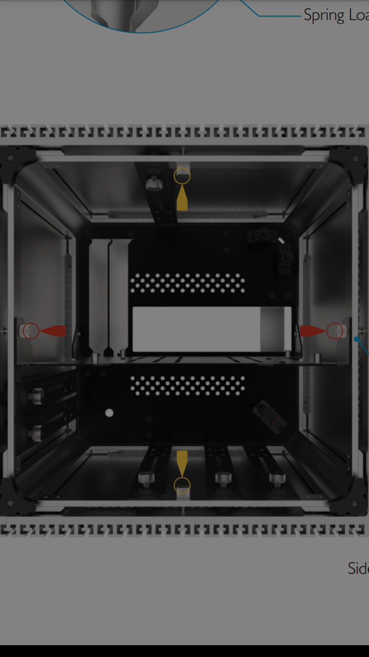

Extra für dich aus dem Handbuch....
Lüftungsschlitze für die SSD/HDD Kammer...
Denkst du ich habe die nicht bereits in den Bildern gesehen??? :rolleyes:
Würde mich schon jucken den Test zu machen, nur um die Gesichter der "Optimisten" zu sehen. :evillol:
Na anscheinend nicht, sonst hättest du auch das 2 Kammer Konzept bemerkt und würdest nichts faseln davon das HDDs schmelzen.

Das vom User "Conceptions" angehängte Bild macht den Eindruck, als wären oben / unten / rechts / links nach der Installation des Deckels ziemlich lange Luftschlitze "oben raus" vorhanden.
Sorry aber ... meinst Du nicht, ein Hersteller der jahrelang solche Art Gehäuse produziert, hat selbst mehr als genug Tests gemacht und kann sich daher sicher sein (auch @ Nacho_Man), daß dort selbst mit Vollbestückung nicht gleich alles "schmilzt" ?
Nein, die Bohrungen zum Verschrauben des Deckels sitzen auf Höhe der Schlitze, der Deckel reicht klar ersichtlich (Bild 2) bis zum Rand, kein Luftspalt.
