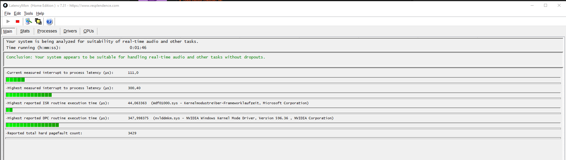

john.smiles schrieb:
Das kam raus ist das gut oder schlecht?

Zock schrieb:
ich verstehe nicht was mir das sagen soll
Du musst die Programme laufen lassen, wenn du die Störungen hast. Aktuell sieht alles okay aus.

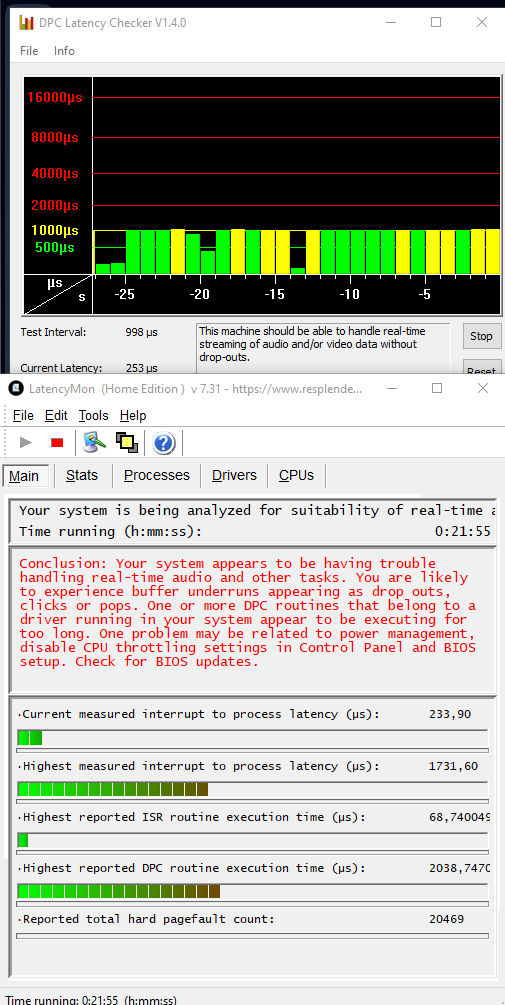

@john.smiles ahh okay also lass ich es morgen während dem stream mal laufen und wenn mir jemand sagt das dass problem da ist schaue ich mir die werte an, falls sich da was an den werten dann ändert wie geht es dann weiter also was ist dann das problem das ich habe. Habe bis jetzt noch garkeinen anhaltspunkt 🥲
So sieht es während dem stream aus, was kann ich machen, kenne mich lowkey nicht deep mit pcs aus und checke nicht ganz
