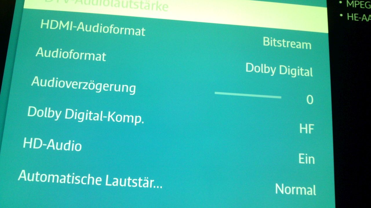

Synchron Ton kann man aber beim TV einstellen default ist der immer auf +20
ich habe bei mir immer auf 0 stehen und PCM aus, Dolby on , gibt da noch eine andere
Einstellung jedenfalls bei einem Samsung HD Ton on/off und noch eine so ähnliche Line kann man noch irgendwas umstellen , HD auf an stellen ?
Meine das hier
Meine das hier

Hast du auch einen 6179? Die Einstellungen für DD-Kompression und HD-Audio fehlt bei mir.
Der Rest ist gleich eingestellt, trotzdem die Probleme

Nun sach bloß das deiner auch die Einstellung
BR Wiese und HDMI UHD Color> HDR nicht hat ?
das habe ich auf aus weil es mir oft das Bild zu dunkel macht bei HD Inhalten,
Overscan auf Aus stellen mal versuchen ob was bringt ?
glaube das es bei dir nur an den Einstellungen liegt irgendwo die Samsung TVs haben ja reichlich viele .
