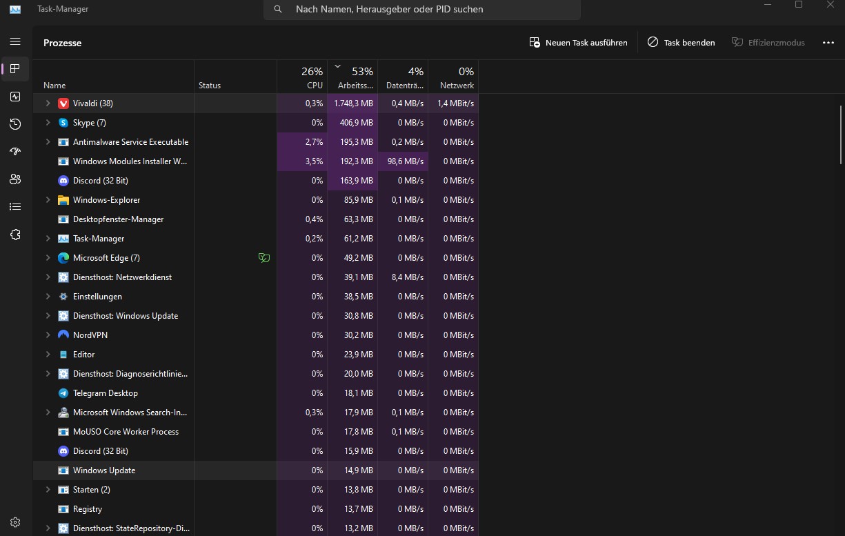

moin, Ich hab neuerdings total die Probleme beim abspielen von Streams/Youtube Videos.
Setup:
I7 12900k + Corsair H150i 360 mm WAKÜ
Geforce RTX 3080 FTW3 von EVGA
16 GB Corsair vengence 3200
Samsung 970 EVO M2 (noch über 700 GB Platz frei)
msi mpg z690 edge wifi ddr4
Meine Temps (32 grad graka und 30 grad CPU)
Auslastung bei ca 50 % (5-6 Tabs Vivaldi)
Das Problem tritt bei vivaldi so wie bei chrome auf.
Ist also scheinbar Browser unabhängig.
Windows 11 hatte ich vor einer Weile mal wegen eines anderen Problems neugemacht (vor ca 4 Wochen) Davor hatte ich das Problem nicht.
Sobald ich 2 videos im Hintergrund öffne wird das ruckeln schlimmer.
Es ist halt wie ein buffern, standbild für 3 sek dann gehts weiter... Router (fritzbox 7530 AX) schaut soweit sauber aus denk ich.. keine Fehlermeldung und der Ping (hab ihn jetzt öfters gechecked, immer kosntant auf 16-18.
Upload und Download alles in Ordnung (200k down 50k up)
Hat jemand rat?

Was genau meinst du? wo find ich das?
So. gefunden

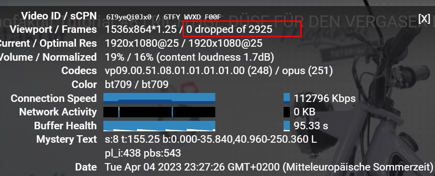

Okay, es ist total witzig.. Habe gerade durch googlen (framedrops bei youtube) den thread hier gefunden https://www.hardwareluxx.de/community/threads/youtube-ruckelt-nach-gpu-wechsel.1331284/
Da hat jemand ein Link geposted mit einem Fix von Nvidia, diesen hab ich installiert (ne regdatei) Dieser hier: https://nvidia.custhelp.com/app/ans...ady-driver-461.09-or-newer,-some-desktop-apps
Und siehe da, kann 4 Videos gleichzeitig laufen keine FPS werden gedropped und alles flüssig lol...
Problem wohl gelöst.
Danke an @F1database für den Tipp mit den "nerdstatistiken"

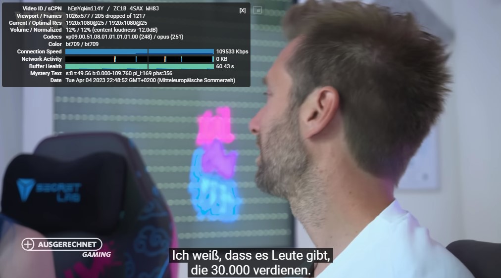

Okay, problem doch nicht gefixxed..... wieder übelst viele bilder am droppen.
was kann ich tun?
