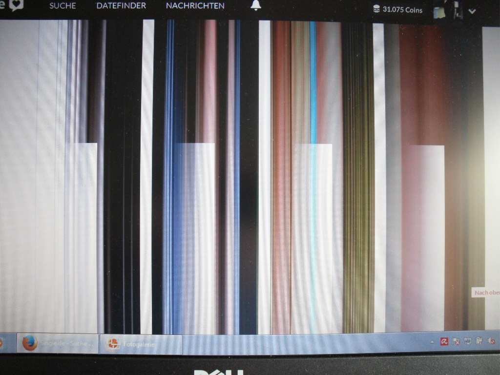

Seit neuestem habe ich beim nach unten scrollen solche Streifen (Foto) auf meinem Bildschirm.
Woran kann das liegen?
Dell Latitude D830.
Ansonsten funktioniert das Gerät ohne Probleme.
Danke.

Bleiben die Streifen oder sind sie nur während dem Scrollen vorhanden? Eventuell Grafiktreiber nicht installiert?
hast du die streifen nur bei einem bestimmten programm?
hast du die streifen auch im abgesicherten modus?
probier mal einen anderen treiber. wenn du ihn noch nicht installiert hast, den aktuellsten. wenn ja, einen älteren
Ich habe jetzt festgestellt,das die Streifen nur bei Firefox kommen.
Beim Internet Explorer gibt es das Problem nicht.
Offline gibt es das Problem überhaupt nicht.
