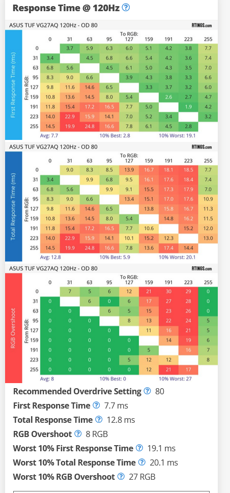

Ja, Overdrive sollte das richtige Stichwort sein (wird anscheinend "Trace Free" bei dem Monitor genannt).
Default ist wohl 60; Rtings empfiehlt 80. Ich würde aber keine Wunder erwarten, da er allgemein recht langsam scheint.
https://www.rtings.com/monitor/reviews/asus/tuf-vg27aq
Danke, das hat echt geholfen. War auf 80 eingestellt. Bei 100 is es noch extremer und bei 60 okay. :schluck:

Warum sollte das helfen? Hier wird ganz normal USB-C DP genutzt und was bei 120 Hz störend zieht, ist bei 165 Hz nicht weg, zumal es nach der Beschreibung eher ein Problem der Grau-Schaltzeit ist.
