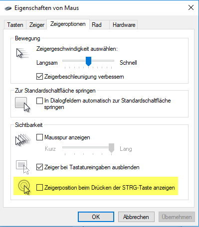

In den Mausoptionen kann man einstellen, dass beim Drücken von Strg die Pfeilposition angezeigt wird; evtl. ist das aktiviert? Dann sollte das Problem aber eigentlich auch mit der rechten Strg-Taste auftreten.
Danke, jedoch war diese Funktion auch deaktiviert.. Langsam wird es komisch
