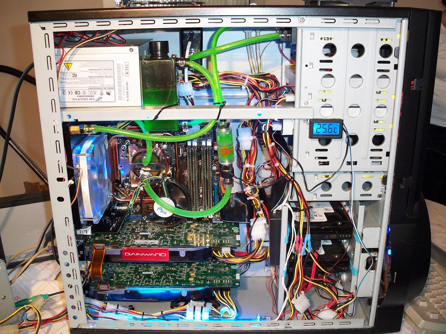

Hi
Hab ein Bild drangehängt , ist zwar das Vorgänger Board , aber so sieht es jetzt auch aus , kostet nicht viel und bringt reichlich . Ich kann nur schlecht einschätzen wie das mit nem Lüfter auf der Cpu aussieht , ob es dann auch machbar wäre , hatte noch keinen drauf .

Hallo pit 50,
o.k. das ist natürlich die zweckentfremdete aber funktionierende Alternative.
Wäre eine Überlegung wert.

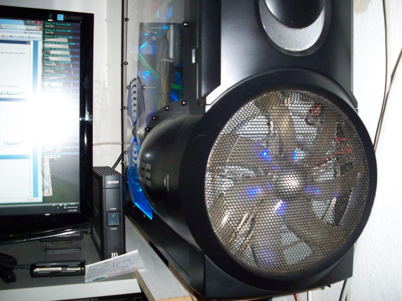

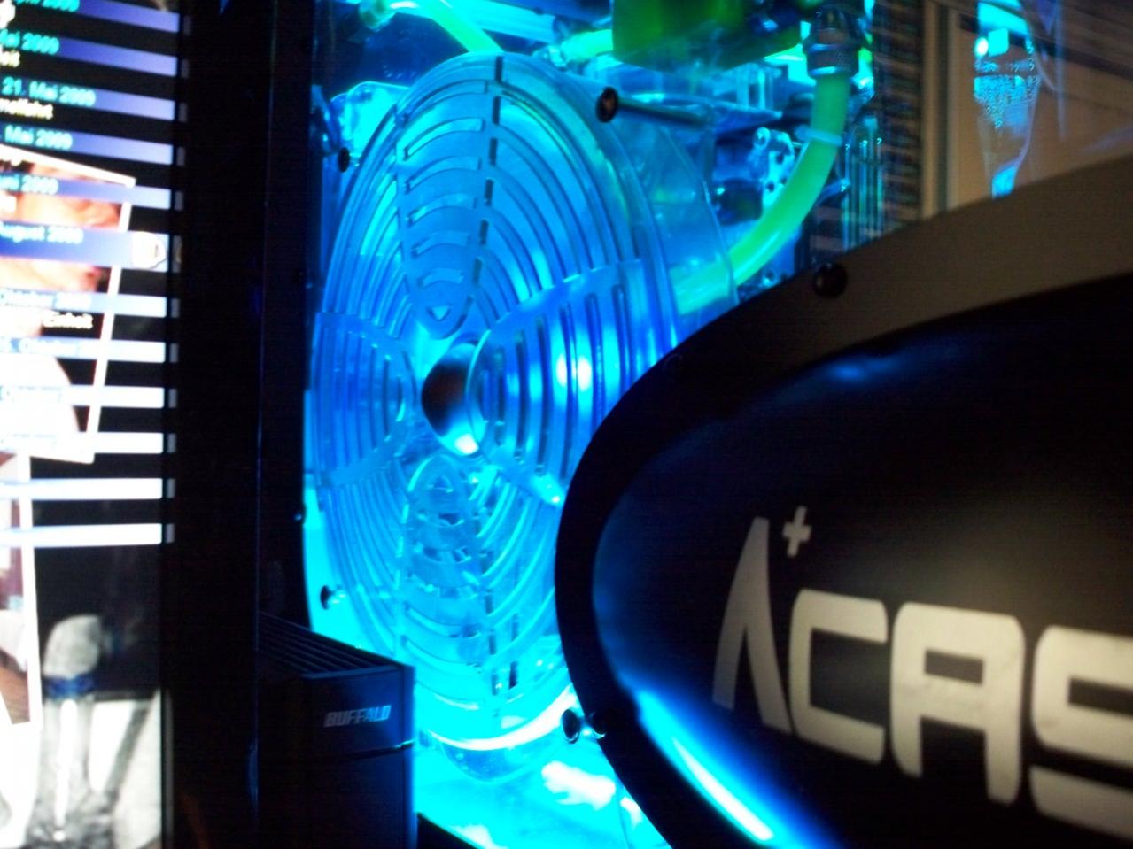

Hi Andreas
ich weiß , sieht simpel aus , wenn es nicht die Kühlung gebracht hätte , dann wäre ich auch auf WK für NB und SB umgestiegen , der Kühlkörper ist für ca. 40 Euro zu haben . Wichtig ist aber auch der Luftstrom allgemein , hab noch zwei Bilder drangehängt , zusätzlich hab ich noch ne Öffnung unten und oben für nen 80 Lüfter reingeschnitten , unten rein , oben raus . Zwei Radiatoren kommen auch noch dazu , so komm ich auf nen Innentemp von 5 Grad über Raumtemp , also ca . 25 grad jetzt . Das hilft auch die NB Temp unten zu halten .
Denk mal über WK nach , nicht umsonst hat ASUS beim Stricker Extrem schon WK auf der NB
Gruß
Peter
