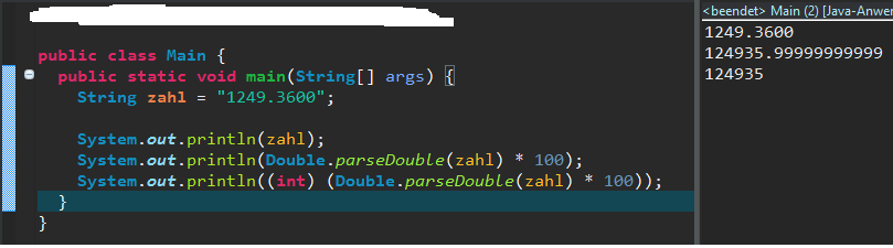

ist wohl ein Rundungsproblem. Das kommt bei Java raus:
greetz
​hroessler
Deine Ausgabe von Java ist das was ich von var_dump aus PHP erwarten würde...

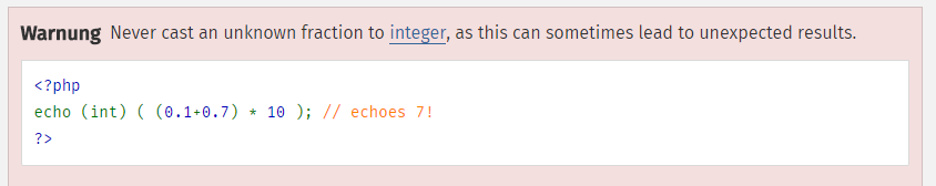

Direkt aus der PHP-Doku, kommt dir das Problem bekannt vor? :)
