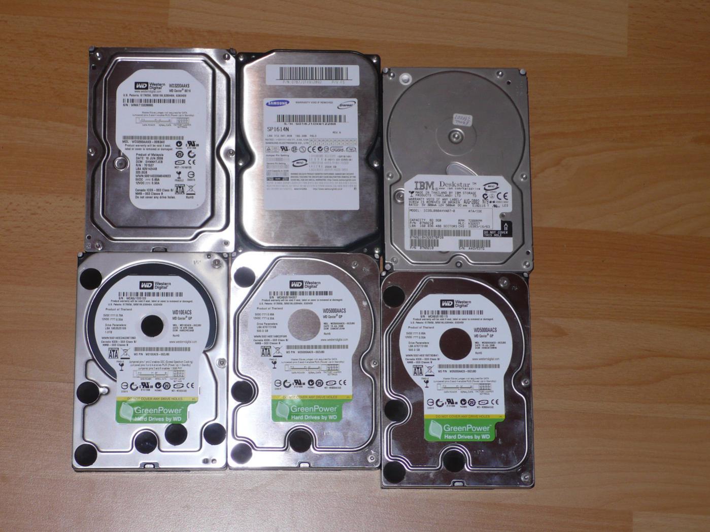

Festplatten
Also habe ich mich dazu entschlossen erstmal die Festplatten rauszubekommen, und mir anstattdessen eine SSD zu kaufen. Die SSDs die es gibt, sind jedoch allsamt beschissen von der Leistung (random writes). Da es nun aber SSDs von intel gibt, die wirklich die Möglichkeiten einer SSD nutzen, hab ich hier scheinbar eine gute Lösung gefunden.
Dieses Teil ist wirklich unhörbar und ist verdammt schnell. Das ist echt ein Unterschied wie Tag und Nacht. Wenn ich mein Windows boote, dann seh ich vielleicht 4-5 Sekunden das Windows Logo, und danach kommt schon mein Desktop. Das Laden des Desktops dauert gewöhnlicherweise immer sehr lang, da viele kleine Anwendungen geladen werden. Das ist mit der SSD einfach ein Witz.. Der Desktop ist binnen Sekunden vollständig geladen!
Unter Ubuntu sieht das ganze ähnlich aus. Das bootet zwar nicht ganz so schnell wie Windows, aber immerhin geschätzt doppelt so schnell wie vorher. Aber auch das starten von irgendwelchen Anwendungen geht blitz schnell.. Man hat keine nervigen Wartezeiten mehr, und es macht einfach nur Spass damit zu arbeiten.. Teilweise spiel ich damit rum einfach sinnlos irgendwelche Sachen zu öffnen und zu schliessen :D
All meine anderen Festplatten werde in einen Fileserver packen, den ich über ein GBit netzwerk verbunden in den Speicher stell!

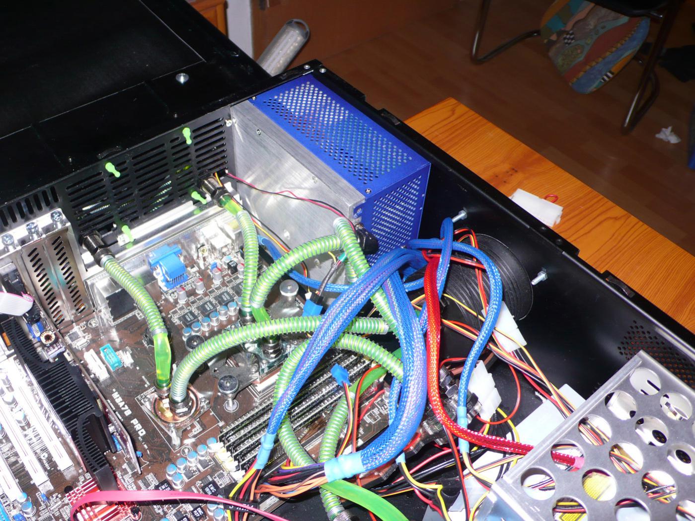

Netzteil
Beim Netzteil habe ich mich dazu entschieden ein wassergekühltes Netzteil zu kaufen, da es einfach keine lautlosen Netzteile mit Luftkühlung gibt. Das Be Quiet sollte schon sehr leise sind, aber es ist mir viel zu laut.
Also habe ich mich für das Wassergekühltes Netzteil von Silentmaxx entschieden, da es preislich noch im Rahmen ist und auch genug Leistung bietet: 600W.
Davon abgesehn konnte ich kein anderes Netzteil finden das voll passiv diese Leistungen bringt..
http://www.caseking.de/shop/catalog...tes-Netzteil-600-Watt-Alu-Version::12232.html

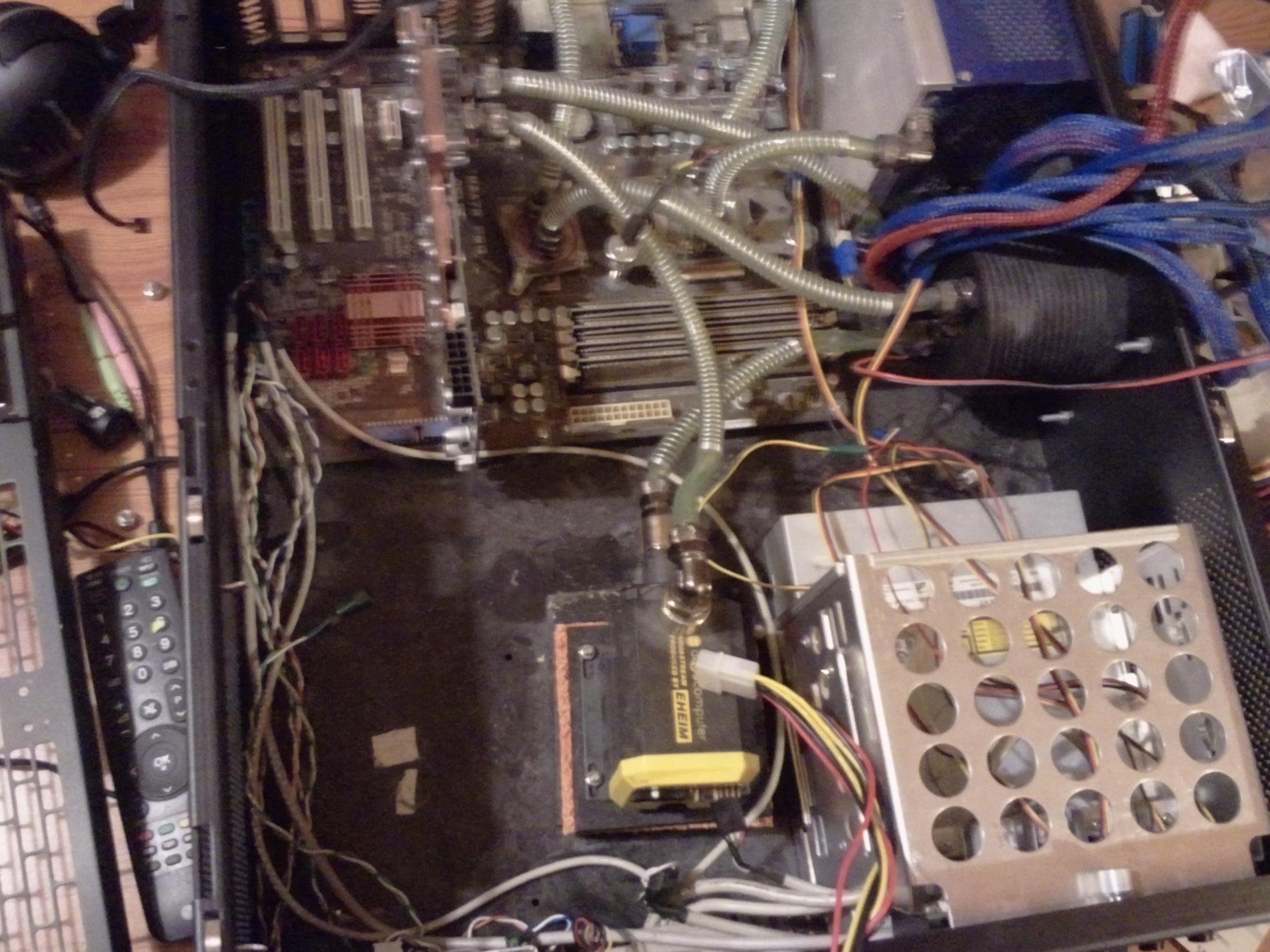

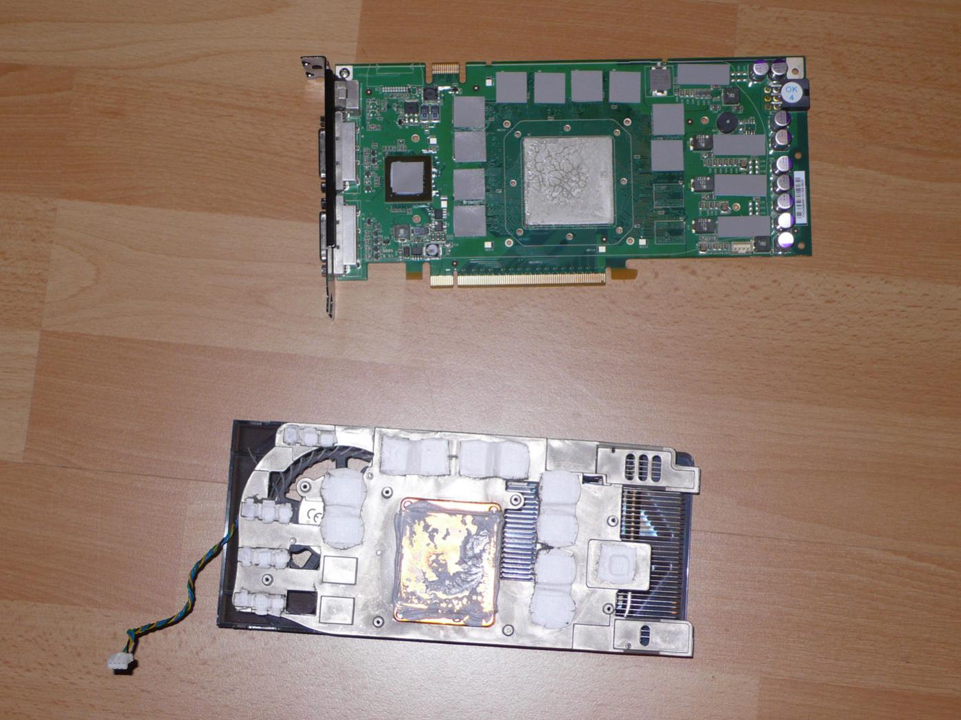

Für meine 8800 GTS habe ich mir einfach einen billigen (Auslaufmodell!) Wasserkühler gekauft.
Alles zusammengeschlossen und direkt in Betrieb genommen ohne vorher zu testen ob alles dicht ist, da mir noch nie was ausgelaufen ist ;)
Diesmal schon, denn das Neztzteil von Silentmaxx hat einen schweren Designfehler:
Kein Wunder dass die Anschlüsse undicht sind, wenn die Gehäuseüberdeckung so nach am Loch hist, dass nichtmal der Dichtungsring platz hat - geschweige denn dass der der Anschluss beim festziehen von dieser Gehäuseabdeckung blockiert wird.
Ergebnis: Das Netzteil hat langsam getropft und hat meine Grafikkarte vernichtet ;(
Kaputt ;(
Ich hab mir jetzt dickere Dichtungsringe besorgt und hab die Anschlüsse extrem festgezogen, und jetzt scheint das ganze doch irgendwie Dicht zu sein, aber wirklich trau ich der ganzen Sache noch nicht.. Das ist wirklich nicht toll gemacht von Silentmaxx! Aber naja.. ich konnte keine voll-passiven Alternativen zu diesem Netzteil finden.
Das ganze sieht dann in etwa so aus:

Da ich meine Grafikkarte zerstört habe, hab ich mir nun eine 260 GTX bestellt und einen Kühler von aquacomputer. Die Grafikkarte sollte nun keine Probleme mehr bereiten.

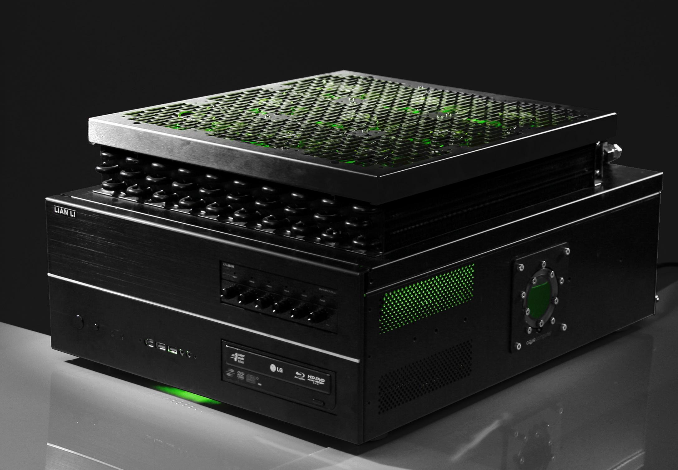

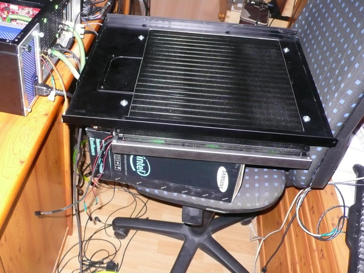

Primär wird die Kühlung von einem MO-RA2 erledigt, der direkt in den Deckel von meinem Gehäuse integriert ist, und die Luft vom inneren des Gehäuses durch den Deckel und den Radiator nach oben steigen kann.
Da der mein MO-RA2 horizontal montiert ist, sollte er auch eine recht gute passive Leistung haben! Zur not hab ich oben drauf ja noch 9 geregelte 120mm Lüfter von Nanoxia, die ich bei Bedarf anschalten kann.

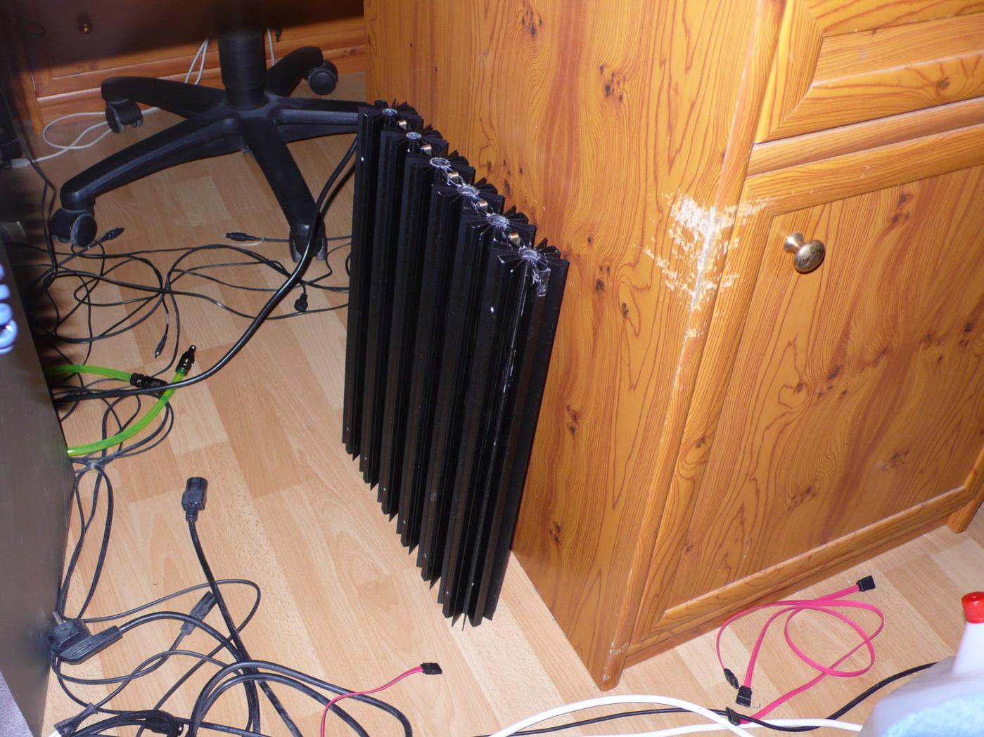

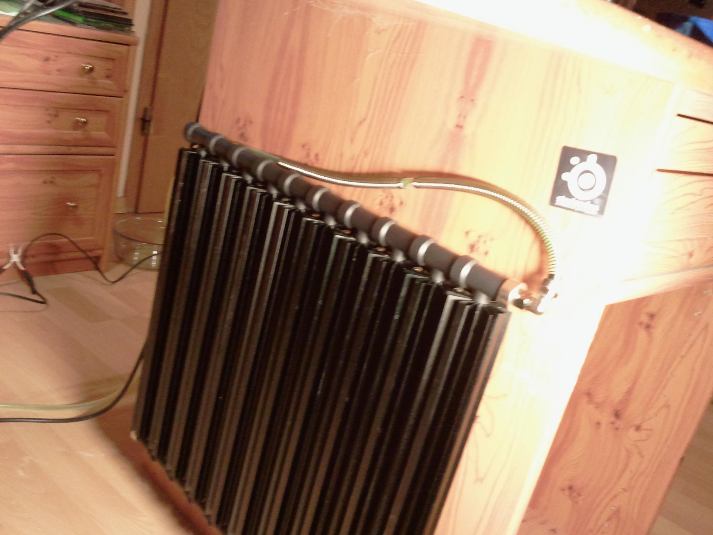

Mein Ziel ist es jedoch im Normalbetrieb keine aktiven Lüfter zu haben. Daher möchte ich meinen alten Radiator von meinem alten PC auch noch integrieren:
Ich werde diesen Radiator mit ein wenig Abstand an den Tisch festschrauben und zusätzlich zum System anschliessen. Sollte das immer noch nicht reichen, werd ich mir noch ein paar zusätzliche Kühlrippen von diesem Radiator kaufen und sie ebenfalls an den Tisch schrauben - Platz ist ja noch genug da.
Ingesamt muss main Kühlsystem etwas mehr als 300 Watt unter Vollast kühlen können.

Dämmbox bringt irgendwie nix, hab ich auch schon versucht. Der Lärm ist das eigengeräusch der AS - kann man nix machen ausser weiter runterregeln oder ne andere Pumpe.
was für ne Dämmbox haste benutzt für die green? Denn meine greens in den Silentstars sind fast nicht mehr wahrzunehmen.

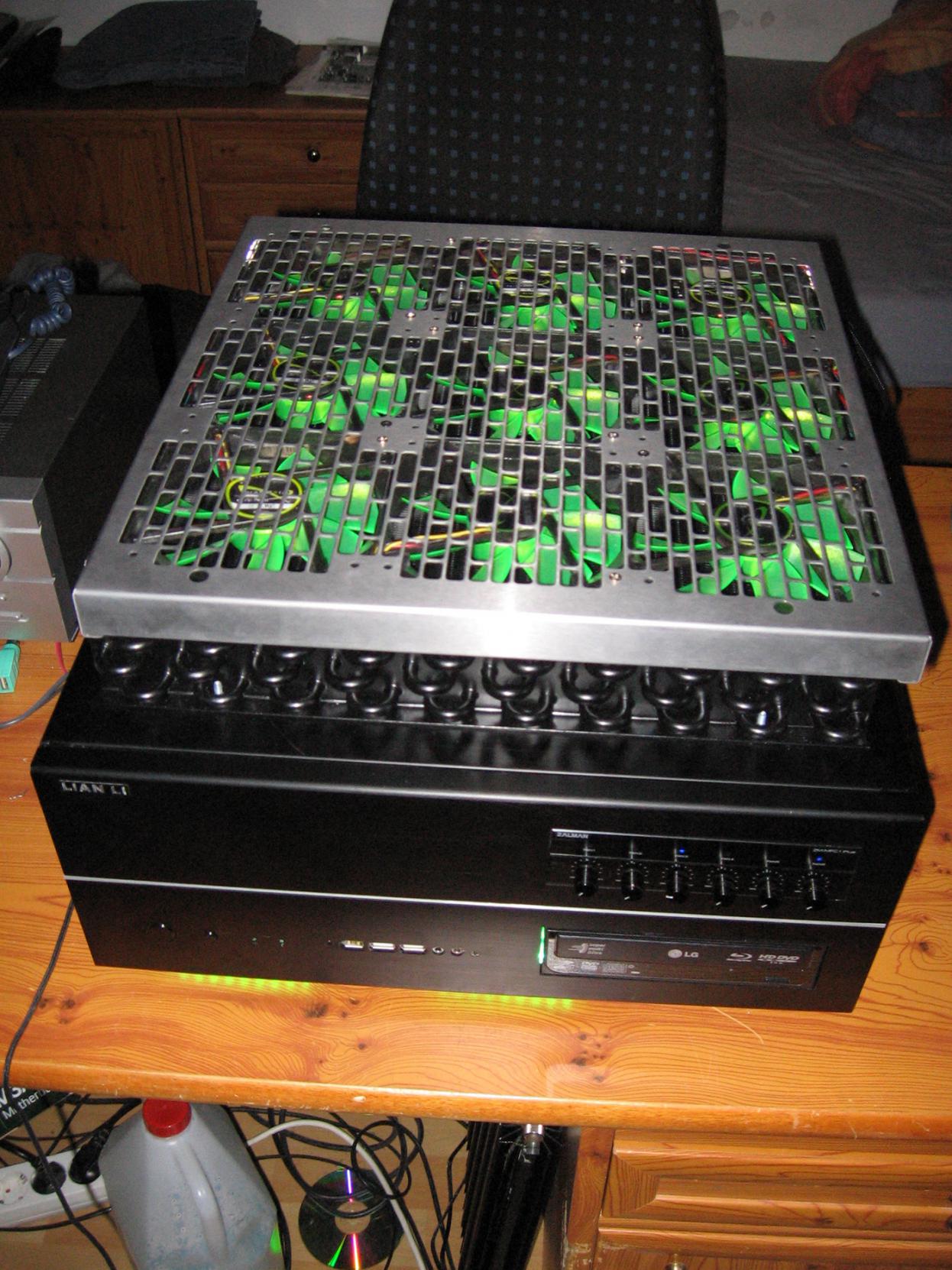

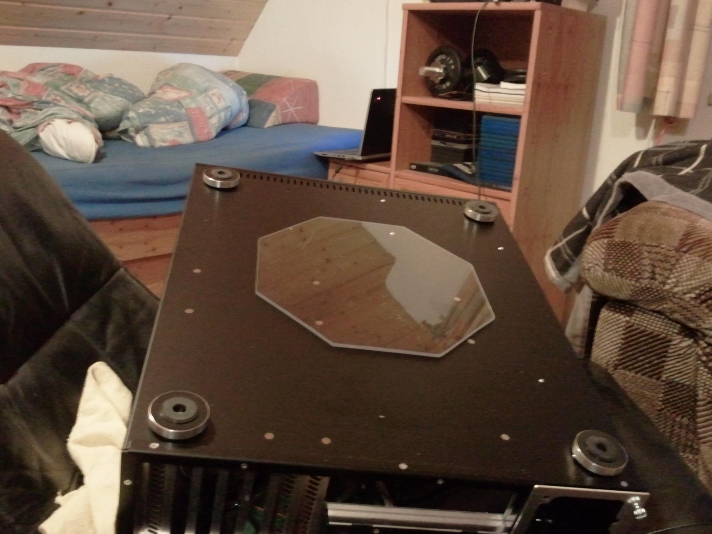

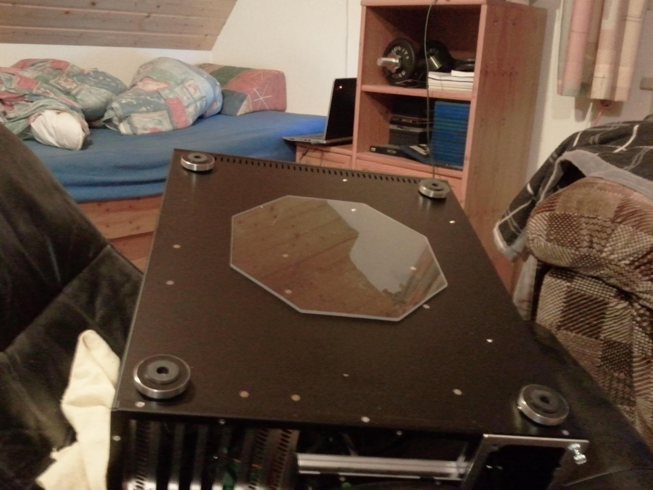

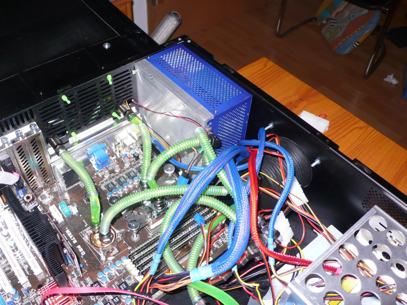

Hier mal ein aktuelles Bild ;) Beim inneren muss ich noch ein wenig arbeiten, aber ich hab im Moment leider kaum Zeit ;(
Ich denke der PC is bei weitem "ruhiger" als mein alter, wo ziemlich viel firlefanz dabei war ;)
Mittlerweile ist übrigends alles Wassergekühlt. Es läuft im normafall kein einzige Lüfter, und die Pumpe ist runtergeregelt. Für den Wohnzimmer-betrieb hab ich noch zusätzlich eien großen Passiv-Radiator angesteckt (Schnellverschluss), so dass die Kühlleistung für CPU + Grafikkarte + Netzteil + Mainboard reicht. Crysis kann ich auch komplett ohne Lüfter spielen.
Die Aquastream hab ich hab ich nun auf einen Schwamm gestellt und runtergeregelt, so dass ich sie fast garnichtmehr hören kann. Ich muss bei sehr ruhiger Umgebung schon sehr konzentrieren um überhaupt etwas zu hören.
Jetzt hab ich nen Desktop über 3 Monitore: 22" 19" und 37" so dass ich arbeiten und Fernsehn kann, oder bei bedarf nen Blu-Ray Film ansehn kann ;)
- Ein Tream wird wirklichkeit ;)

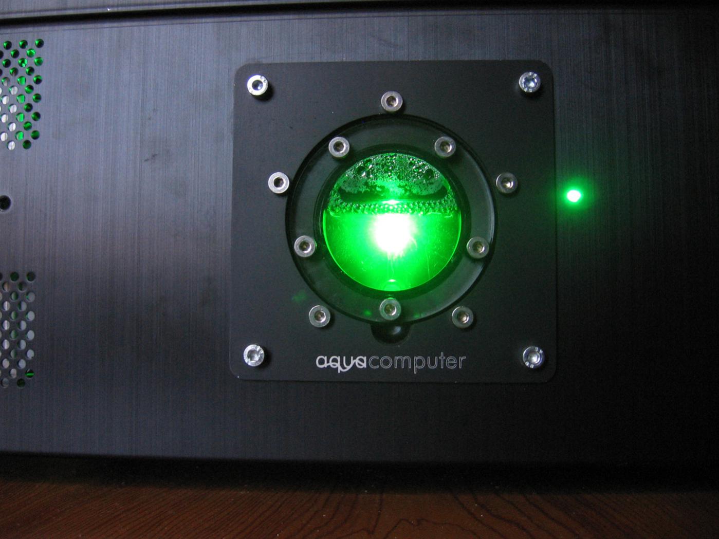

2) Ich habe meine Aquastream XT von der Standard Version auf die Ultra version geupdated und mir folgende Komponenten dazu gekauft:
http://www.aquatuning.de/product_in...ero--aquastream-XT-ultra-und-poweradjust.html
Sowie 2 Temperatur Sensoren, damit ich mal einen Überblick über meine Leistung bekomme

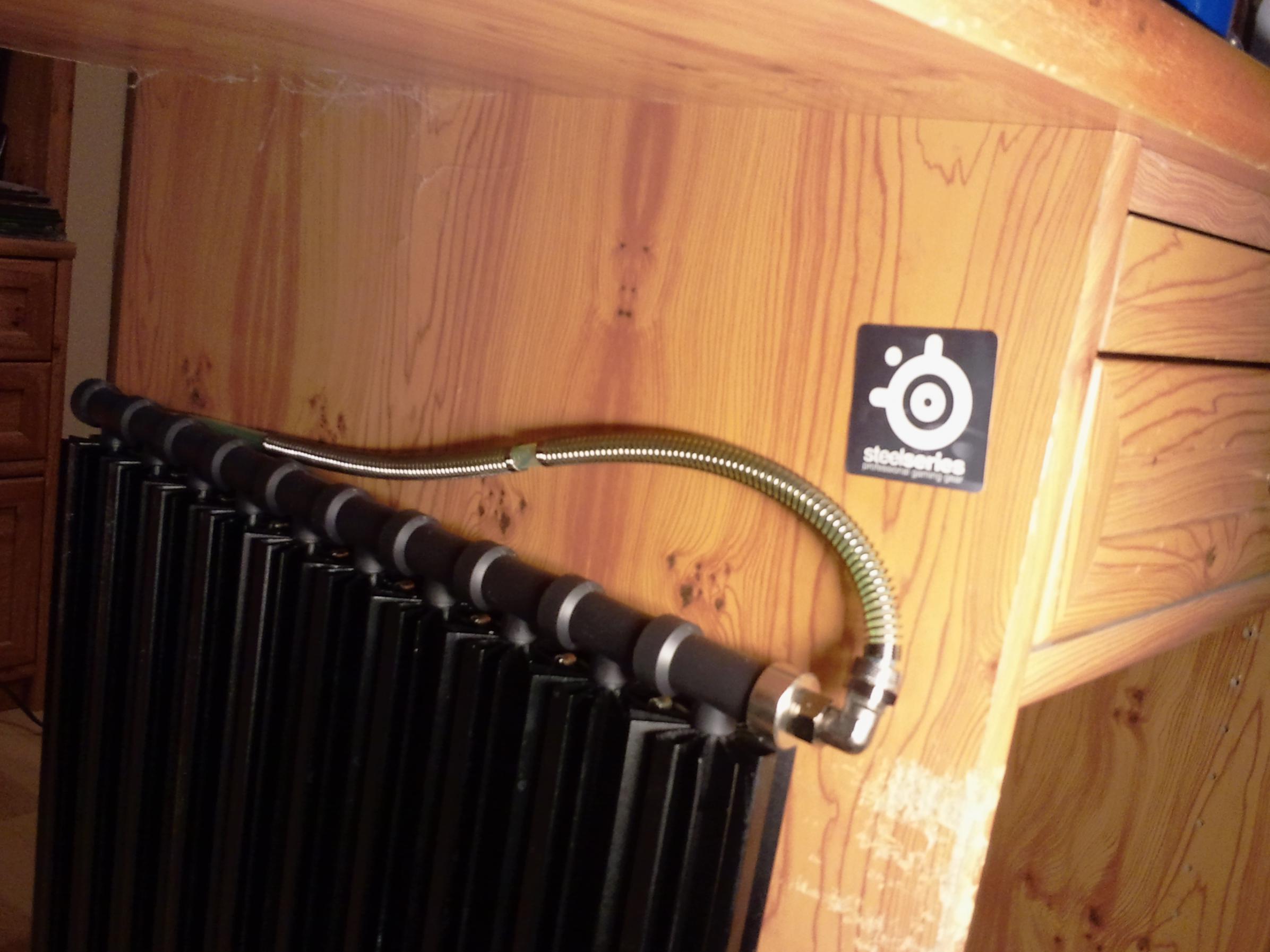

B) Ich habe meinen passiven Cape Cora falsch angeschlossen: Im Moment fließt von oben das Wasser rein und kommt unten wieder rein. Dadurch werden nur die ersten ~2 Rohre benutzt. Davon abgesehn reicht die passive Kühlleistung nicht aus um meinen AMD X6 und meine GTX260 + Netzteil bei Volllast zu kühlen. Mein PC stürzt zwar nicht ab, aber im Gehäuse Inneren is mir zu heiss, und der Radiator is mir auch zu warm ;)
C) Ich werde mir wohl noch zusätzlich den neuen MO-RA3 holen, sobald er verfügbar ist, da der alte einfach scheisse aussieht, weil er keine gescheite Verkleidung hat. Im Moment sieht man bei mir jeweils 4 hässliche Schrauben für die Montage. Der Lüfterkasten oben bereitet mir gleich mehrere Probleme: Erstens sind oben irgendwelche dummen Schrauben, die die Lüfter festhalten... Das sieht kagge aus. Zweitens ist der Lüfterrahmen nicht ganz bündig mit meinem alten MO-RA. Desweiteren ist der Lüfterrahmen im Metall Look. Ich könnte sowas prinzipiell ja selbst besprühen, aber ich hätts gerne schwarz eloxiert oder wie in dem Fall von Watercooling schwarz pulverbeschichtet. Früher dachte ich zwar, dass es schön aussieht die Kühllamellen am Rand direkt zu sehen, aber mittlerweile gefällt mir das nichtmehr... überhaupt verbiegen die sich so leicht ;))

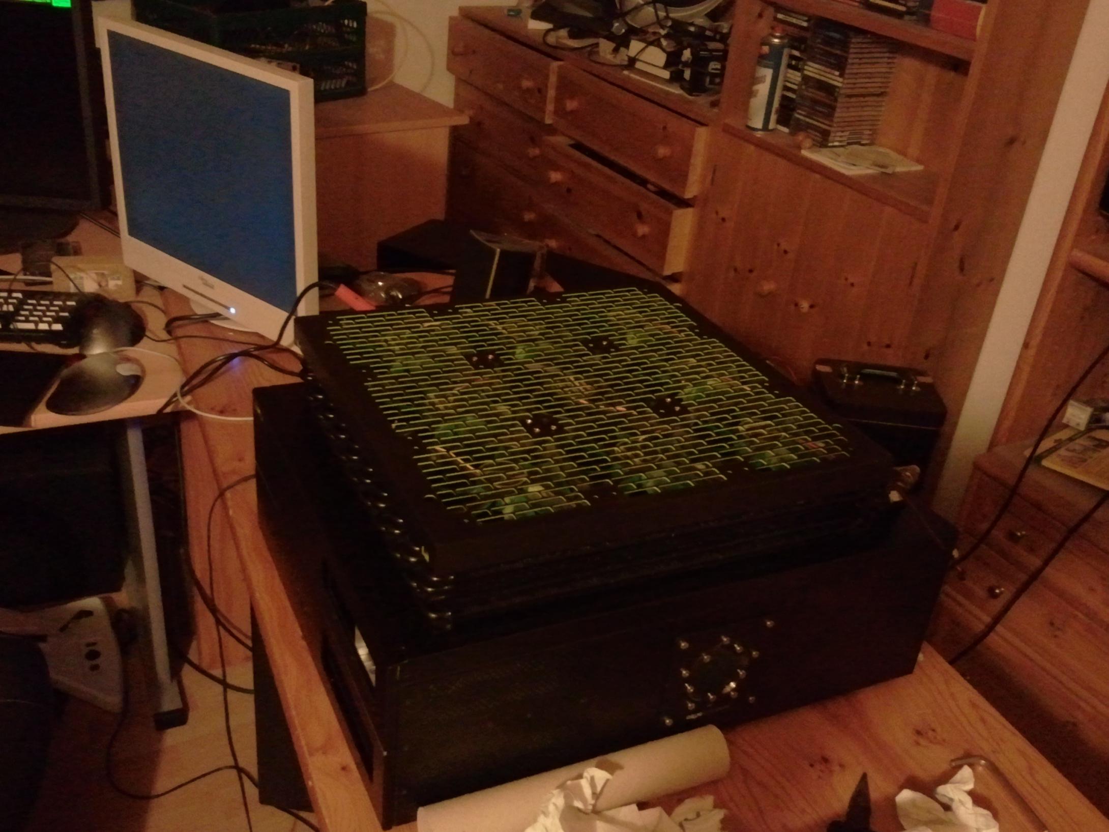

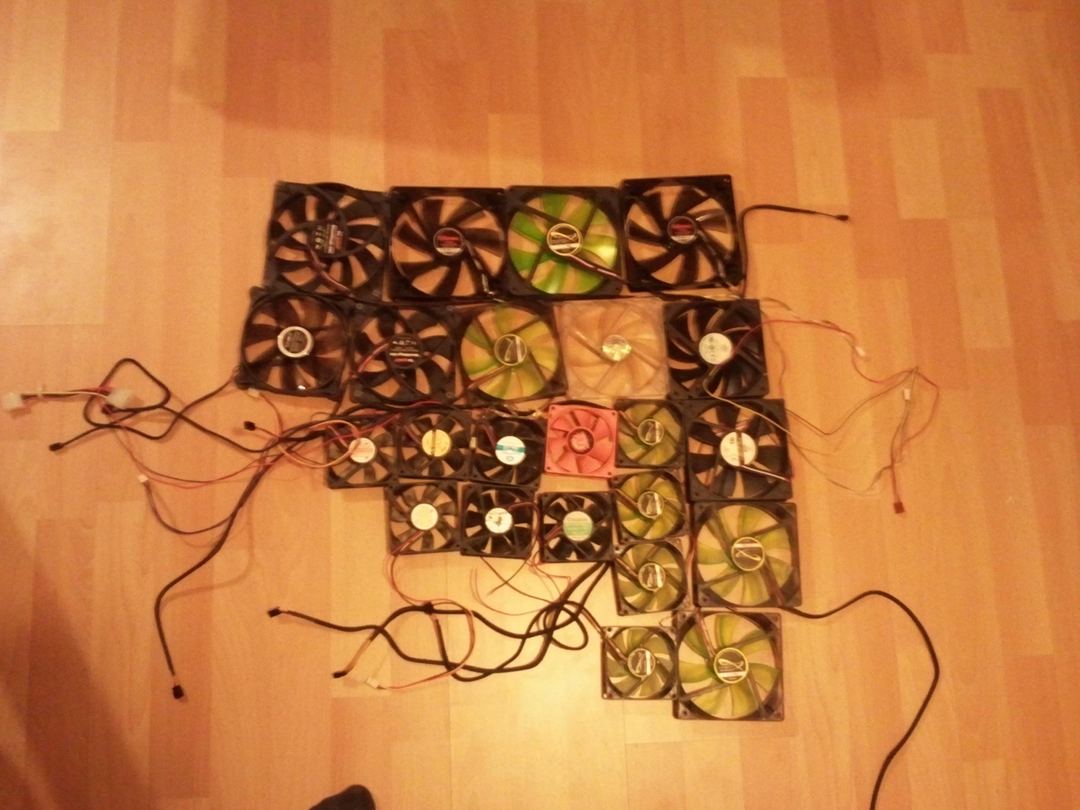

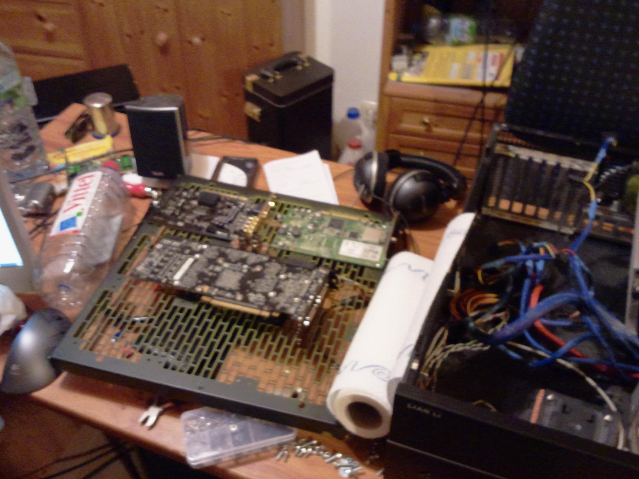

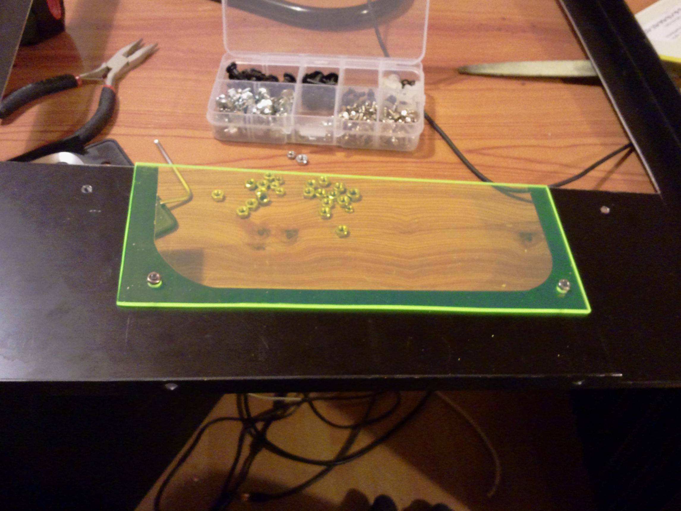

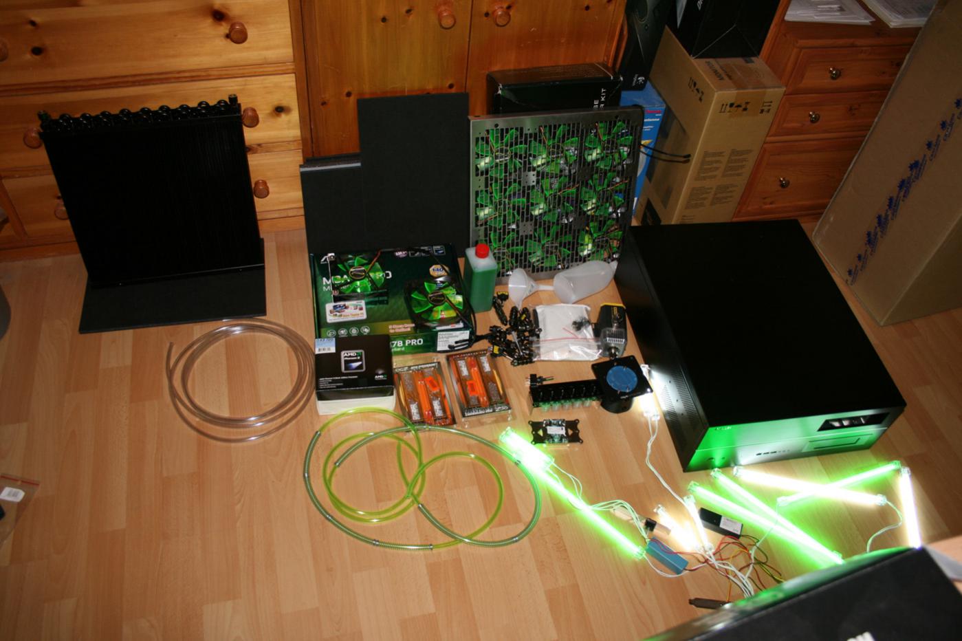

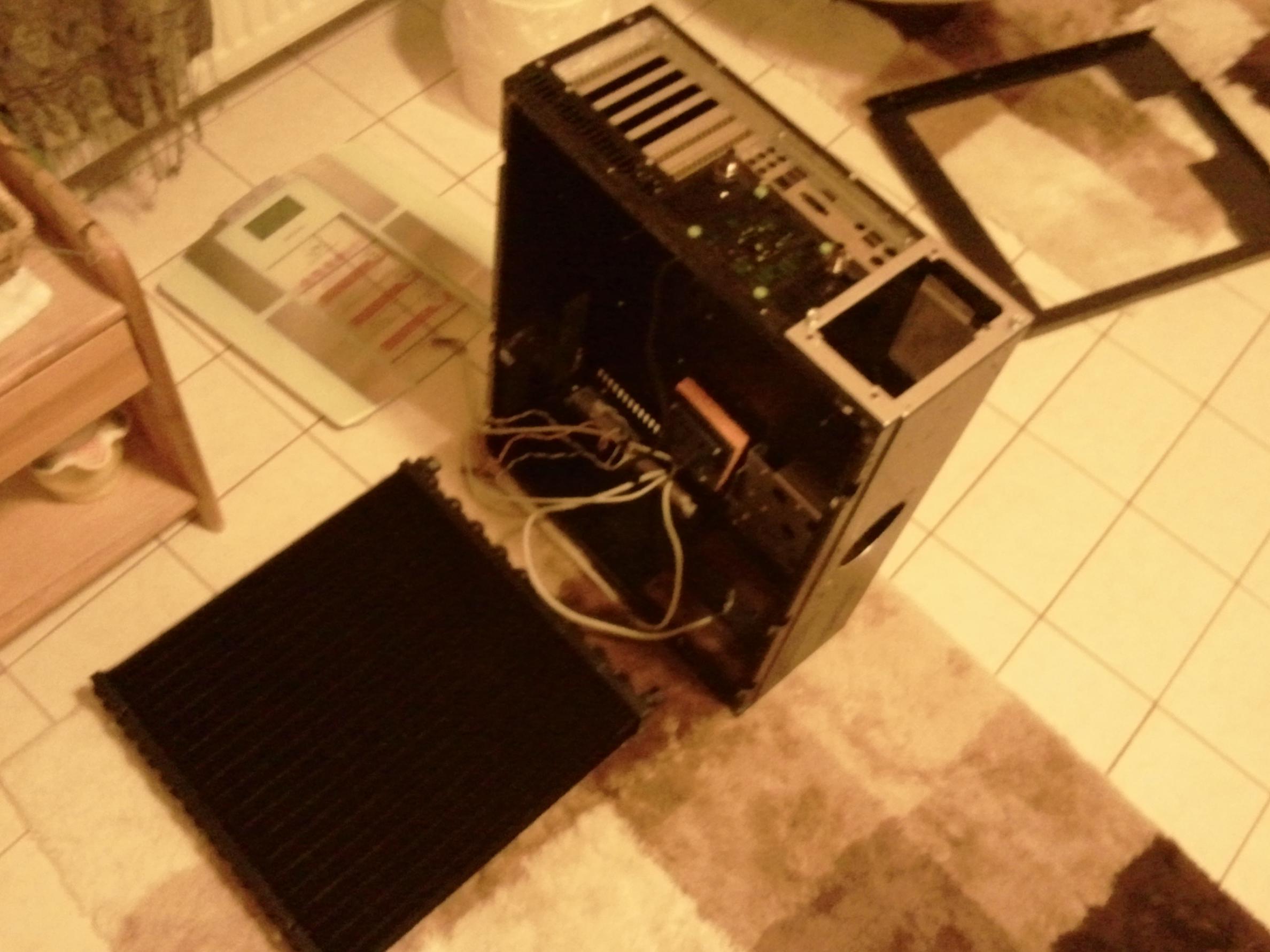

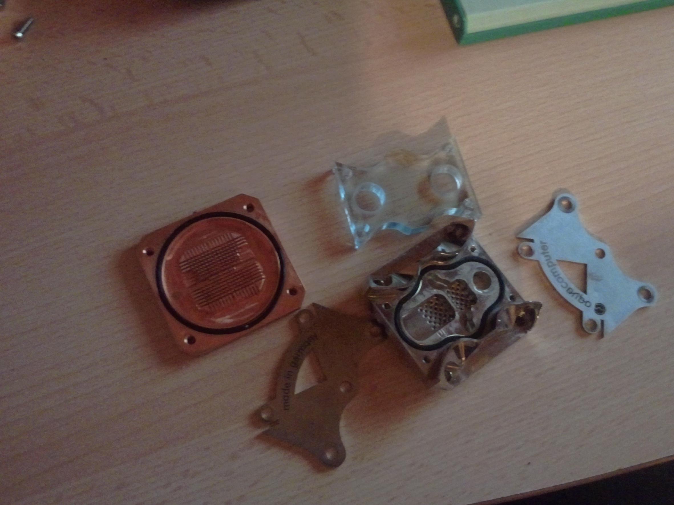

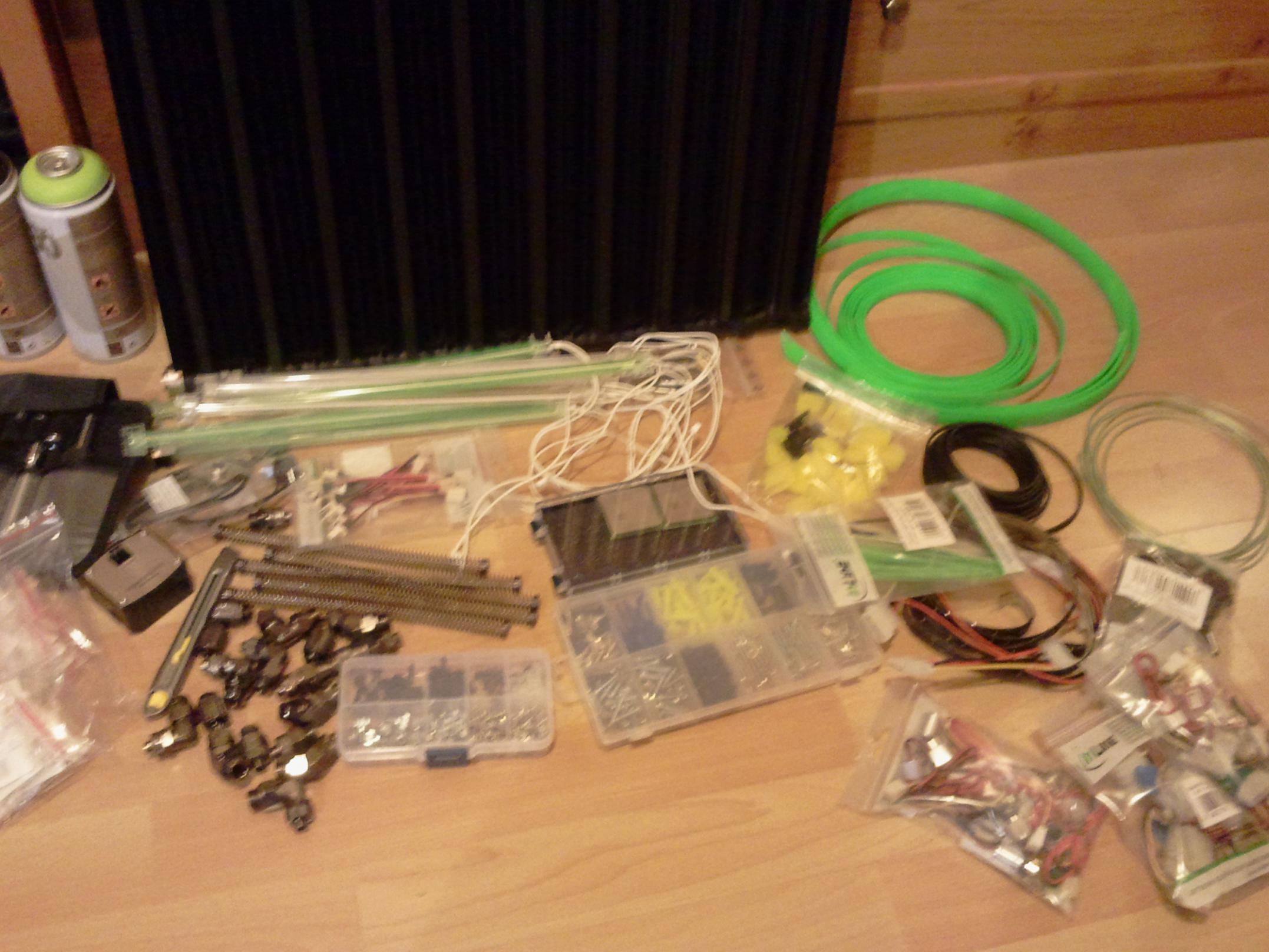

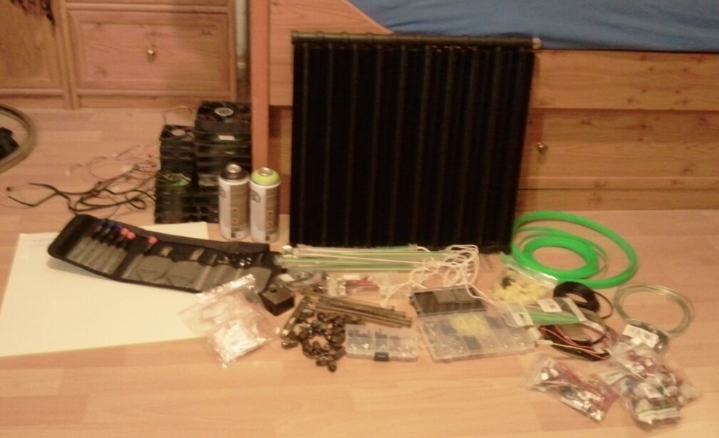

So und weiter gehts. Ich hab jetzt 700-800 Euro ausm Fenster geworfen ;)
Ich hab mir nun einen 10-fachen Cape Cora gekauft, der meinen alten 5-fachen ersetzen wird. Desweiteren hab ich mir den neuen Aquaero 5 von aqua computer bestellt. Leider ist der noch nicht versendet worden. Ansonsten hab ich sehr viel Kleinzeugs gekauft wie z.B. die Ultra Version der Aquastream; einen Durchfluss Sensor und mehrere Temperaturmesser, die ich alle über den Aquaero + multiswitch steuern werde. Ansonsten hab ich noch 20 weisse und grüne LEDs und Kaltlichtkathoden gekauft, die ich überall einbauen werden. Diese werde ich dann ebenfalls über den Aquaero5 steuern, so dass ich nach Wahl meinen PC grün oder weiss leuchten lassen kann.
Wie man bei den Bildern sehn kann, habe ich auch einige Lüfter gekauft nur um sie zu testen, und ich werde wohl einen 140iger BeQuiet Lüfter innen unter den Mo-Ra 2 einbaun und ihn nochmal zusätzlich runter regeln, und einen 120iger BeQuiet in die mitte von den 9 Lüftern des Mo-Ra2, der ebenfalls bis zur Unhörbarkeit runtergeregelt werden kann.

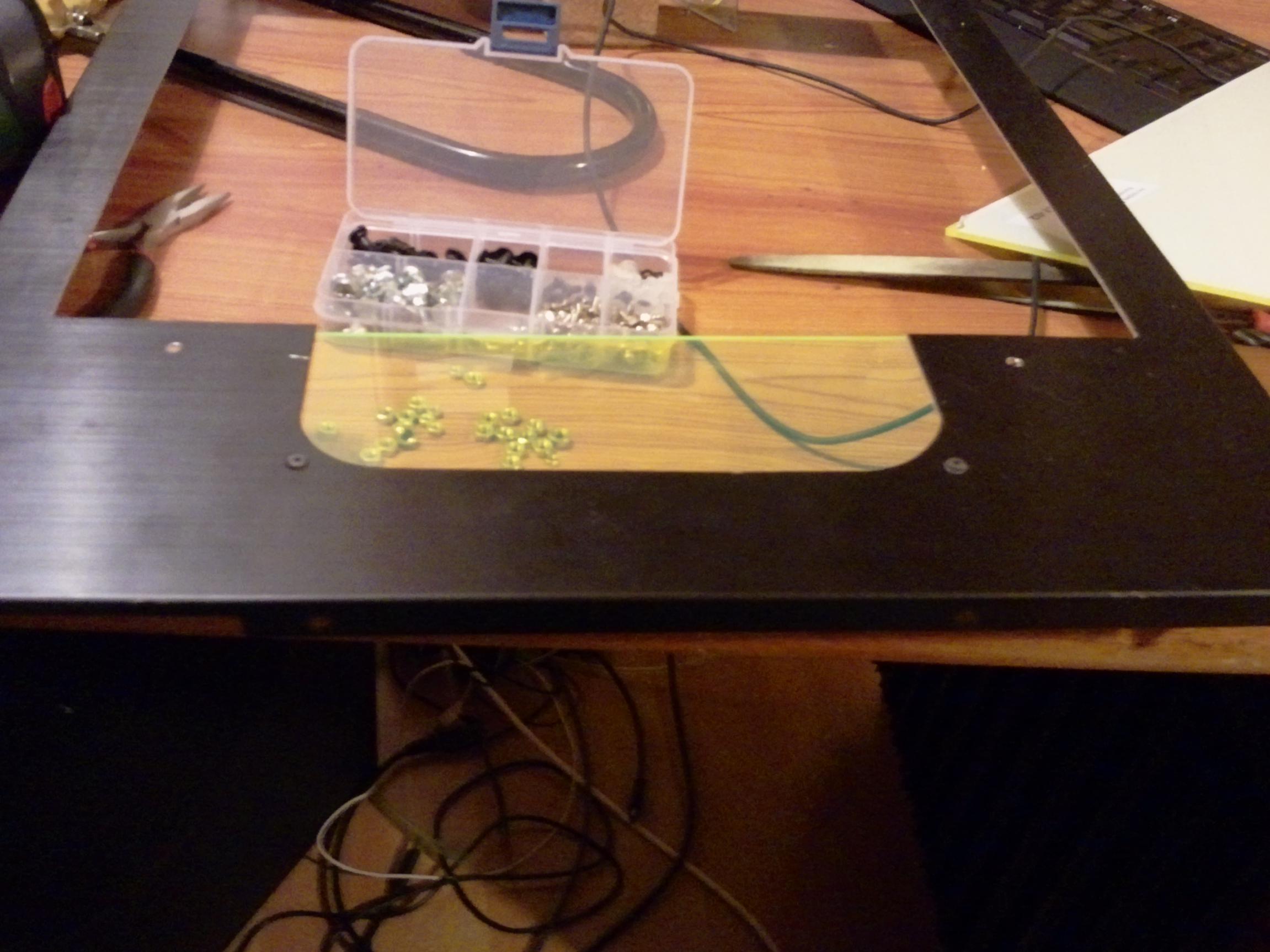

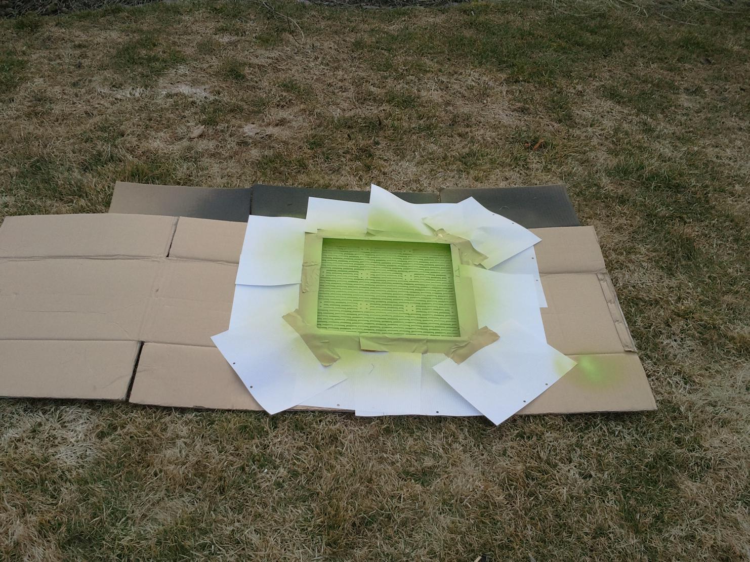

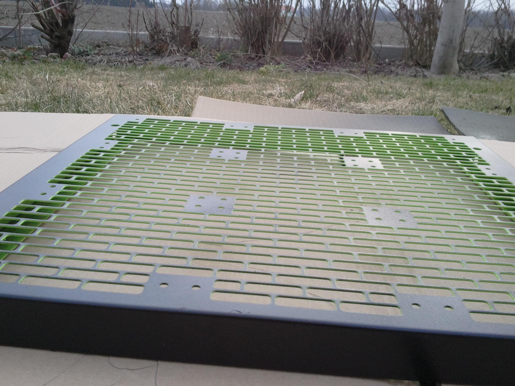

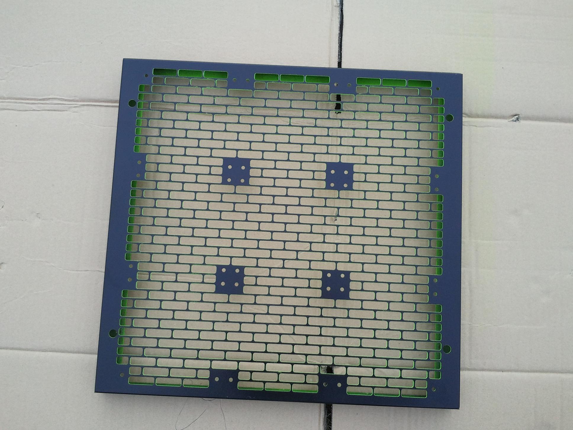

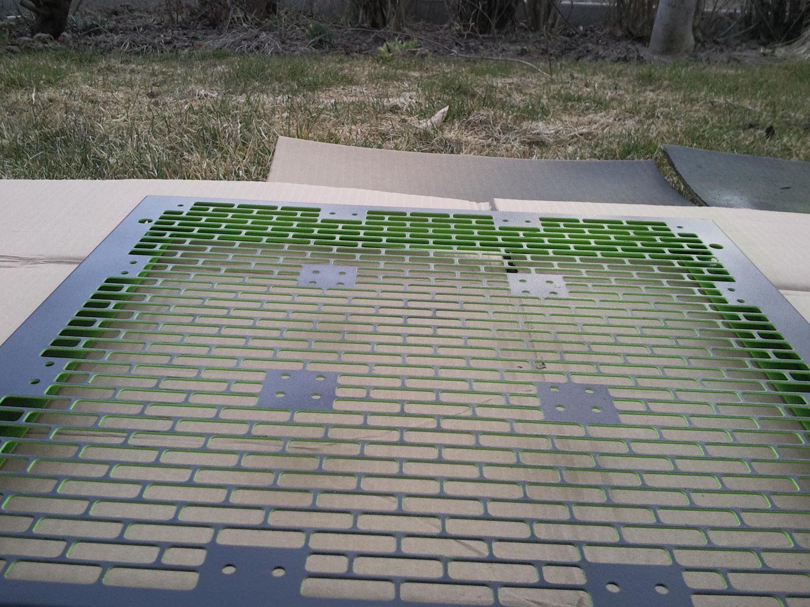

Die Lüfterblende des Mo-Ra2 habe ich nun aussen schwarz lakiert und innen grün, so dass die kanten des Blechs von der Seite grün leuchten.
Im moment bin ich dabei alles auseinander zu baun und zu säubern. Die nächsten Tage werde ich alles neu zusammenbaun. Die Beleuchtung wird wohl noch etwas warten müssen.
Wow,echt krass :D
Das Lüftergitter ist nun in einer neuen schwarzen Farbe lackiert in 2 Schichten, und von innen grün, so dass es seitlich grün leuchtet. Beim Deckel hab ich ein grünes Fenster eingebaut, wo früher der Rest des Lüfterlochs war, und habe dort ein grünes Acrylglas eingebaut. Ansonsten bau ich gerade an einem 8-Eck aus Bastlerglas, so dass ich dort 2*8 grüne und weisse LEDs einbaun kann.
Ich werd wohl heute schonmal den PC mit wasserkühlung zusammenbaun, und ein paar Kabel für die Lüftersteuerung löten.

So, jetzt hab ich mir ein sinnvolles Schlauch Management überlegt und es umgesetzt. Dann hab ich die 8 Nanoxia Lüfter zu einem Kabel zusammengefasst, und den beQuiet in der Mitte hab ich allein gelassen. Die zwei grünen und zwei weissen LED Stränge hab ich zu jeweils einen Anschluss zusammengelötet. Ansonsten habe ich noch zwei grüne 30cm Kaltlichtkathoden reingequetscht und mit längeren dicken Kabeln versehn, die auch 100V vertragen.
Morgen werde ich versuchen das Lüftergitter, das im Moment einfach nur oben auf liegt, auch anzuschrauben. Das wird garnicht mal so einfach, weil die Kaltlichtkahoden bei den Schrauben im Weg sind, und ich sie schlecht nach hinten drücken kann... das wird noch einere kompliziertere Angelegenheit ;)
Das anschliessen von all den Gerätscahften im Lüftergitter wird nochmal eine andere große Aufgabe...
Ansonsten habe ich auch noch meine Wasserkühlung mit grünem AquaTuning Wasser befüllt, was auch nicht ganz so einfach war bei diesem Setup ;) Letzendlich steht nun zwar mein Zimmer unter Wasser, aber der PC läuft und ich komm ins Windows ;)
Zewa Wisch war meine Rettung!
Also mein PC läuft nun wieder und meine CPU läuft mit 6 * 3,8 Ghz im Langzeittest bei 42°C.
Das mit den Kaltlichtkathoden im Lüftergitter hat nicht ganz geklappt, weil ich dafür die Kabel bis zum Transformator verlängern muss. Wenn ich das allerdings tue - egal wie dick die kabel sind, dann leuchten die Kaltlichtkathoden nurnoch sehr schwach. Ich hab rumgelötet wie ein blöder, aber es scheint tatsächlich an der Länge des Stromkabels liegen. Ich und zwei Elektroingenieure in meinem Haus können sich darauf keinen Reim machen ;) Eine Vermutung liegt darin, dass dort eine höhere Frequenz anliegt die evtl. Probleme macht...
Naja ich hab nun die Idee mit den Kaltlichtkathoden eh verworfen und bau dort nurnoch grüne LED Stränge ein, da die "kalt"Licht Kathoden eh unnötig wärme produzieren, und die Montage unnötig erschweren.
