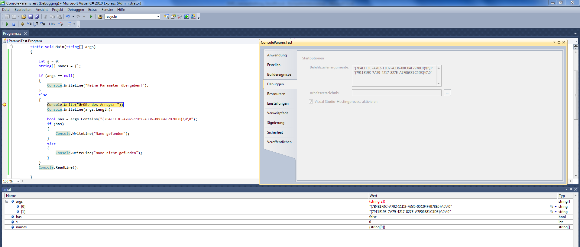

die Werte sollen später mal über die Kommandozeile übergeben werden. Momentan übergebe ich sie direkt in Visual C# 2010 (in den Projekteigenschaften).

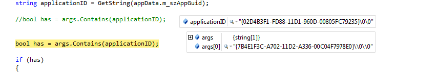

Ich hab euch mal ein Bild angehängt wie sich das Problem darstellt, ist ein Auszug aus dem Debugmodus

Hm. Ansonsten könntest du dir eine Methode schreiben, die zwei zusammenhängende \\ durch einen einzigen ersetzt.
Das stimmt doch so. \\ ist \, wenn es nicht so wäre, wäre es ein Null-Byte "\0". Um ein \ zu erhalten, muss es eben escaped werden, was \\ ergibt.

Dann müsste aber in meinem Beispiel die Variable „has“ true sein oder nicht?!
Das Komische ist, dass wenn ich die Werte nicht als Parameter übergebe, sondern im Quellcode einfach ein Array mit den beiden Werten erstelle, funktioniert es einwandfrei.

Dann ist die Eigenschaft des Objekts schon falsch. "\" ist in C# Strings (wie bei vielen anderen Sprachen auch) nun mal für das Einleiten einer Escapesequenz gedacht, will man "\" als String lautet es nunmal "\\".
Verstehe ich nicht. Wieso ist sie „falsch“, wenn sie halt nur aus einem „\“ anstatt zweien besteht?

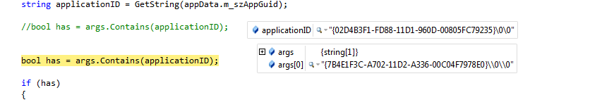

Hier mal der Screenshot aus dem richtigen Quellcode bei der Variable applicationID handelt es sich um einen String, das habe ich vorher umgewandelt.
Dein Application-ID String enthält keine "tatsächlichen" backslashes im Sinne einer darstellbaren Zeichenfolge. Das \0\0 sind wohl eine Art Zero-Bytes, das ist aber kein wirklicher Text den du über die Console eingeben könntest. Wenn du \0\0 über die Console eingibst, dann wird das natürlich als Text behandelt weil es auch solcher ist.
Entweder du entfernst die Zeichen aus dem Rückgabewert der Methode oder du fügst sie manuell hinzu an deinen Input, dann kannst du auch vergleichen.
edit: oder mit anderen Worten, deine ID lautet eigentlich
{7B4E1F3C-A702-11D2-A336-00C04F7978E0}
und nicht
{7B4E1F3C-A702-11D2-A336-00C04F7978E0}\0\0
Die Zerobytes am Ende sagen nur "hier ist Schluss", die sind nicht Teil des Namens.
