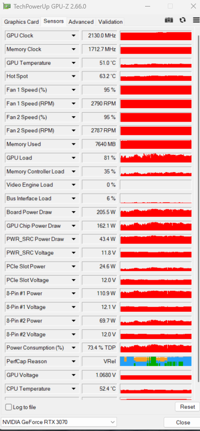

Hier einmal die temps und so während Hogwarts Legacy
Dort gibt es aber auch teilweise das Problem, dass sie auf um die 20 FPS einbricht, die GPU Auslastung bleibt bei 99%, aber die Stromaufnahme bricht rapide ab, wenn ich dann z.b. Hogsmead wieder verlasse, dann kommt sie wieder auf ihre 90FPS +

Klingt irgendwie trotzdem nach Temp Problem. Wie sehen die Temps aus, wenn du die Lüfter nicht manuell auf 100% setzt?
Das tue ich ja, da sie sonst abschaltet, da habe ich im hotspot dann in furmark max 70-75 Grad
