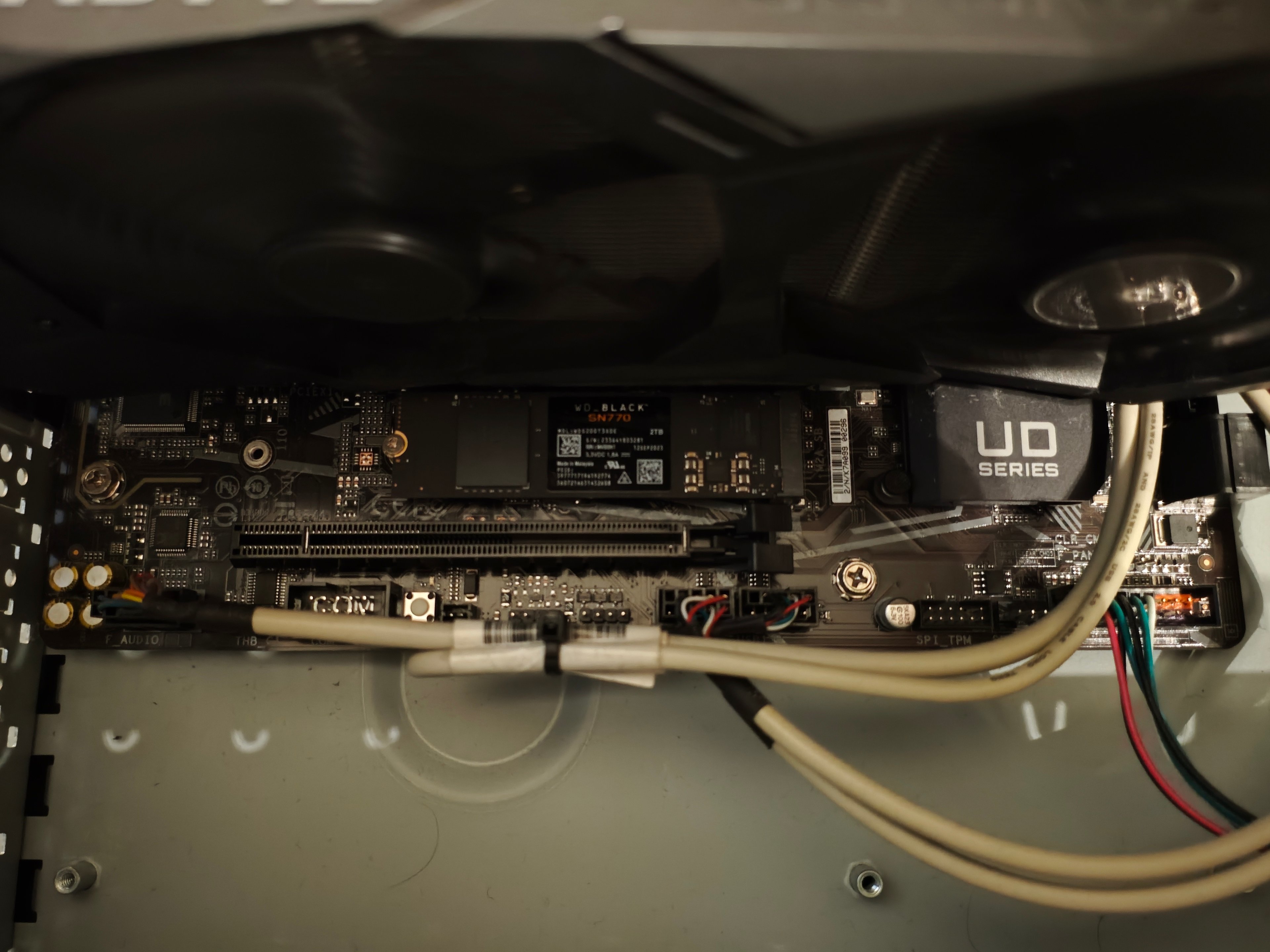

Mein Kollege hat sich eine 5060Ti geholt nachdem die 2070 beim zocken immer Grafikfehler hatte und der PC neu gestartet ist. Desktopbetrieb war noch möglich, aber nach spätestens 10min zocken war der komplette Bildschirm voll mit Artefakten und der PC hat sich neu gestartet.
Heute kam dann die neue Karte und nachdem er es nicht hinbekommen hatte, hat er mich gefragt ob ich helfen kann.
Also Karte rein, angeschlossen, gestartet und erst mal Grafiktreiber installiert. Bildschirm wurde dann irgendwann schwarz aber kam nicht mehr zurück. Eigentlich flackert der Bildschirm oder ist für 1-2 Minuten mal aus aber kommt immer wieder. Also Force-Reset und dann hat das Drama begonnen.
PC bootet, friert aber ein und reagiert nicht mehr. Oder er wird schwarz und kommt nicht mehr zurück. Das Verhalten war ohne irgendwelche Programme zu starten. Manchmal schon im Login Screen manchmal auf dem Desktop.

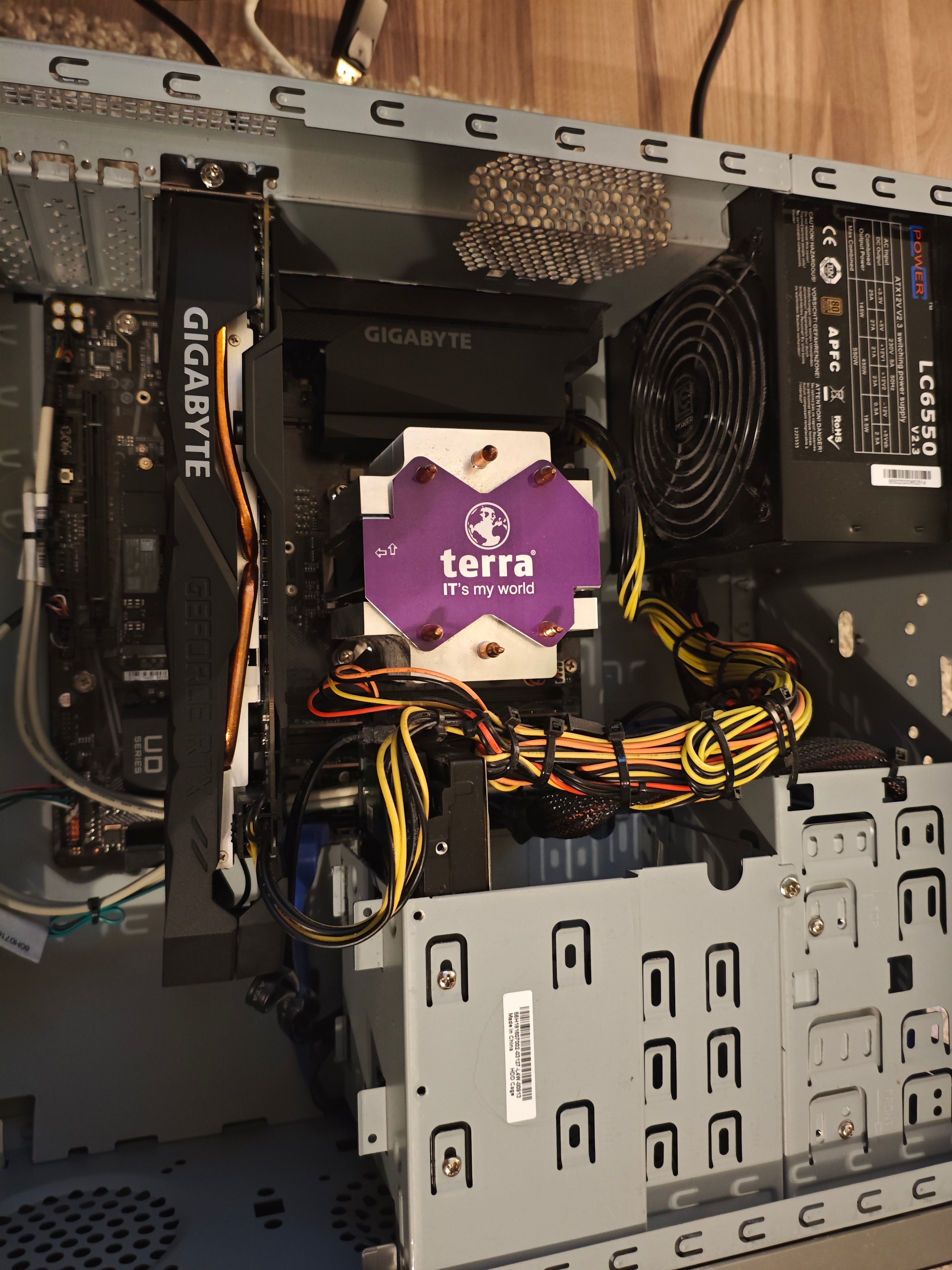

Hab im Anhang mal noch ein paar Bilder gemacht bevor ich gegangen bin.

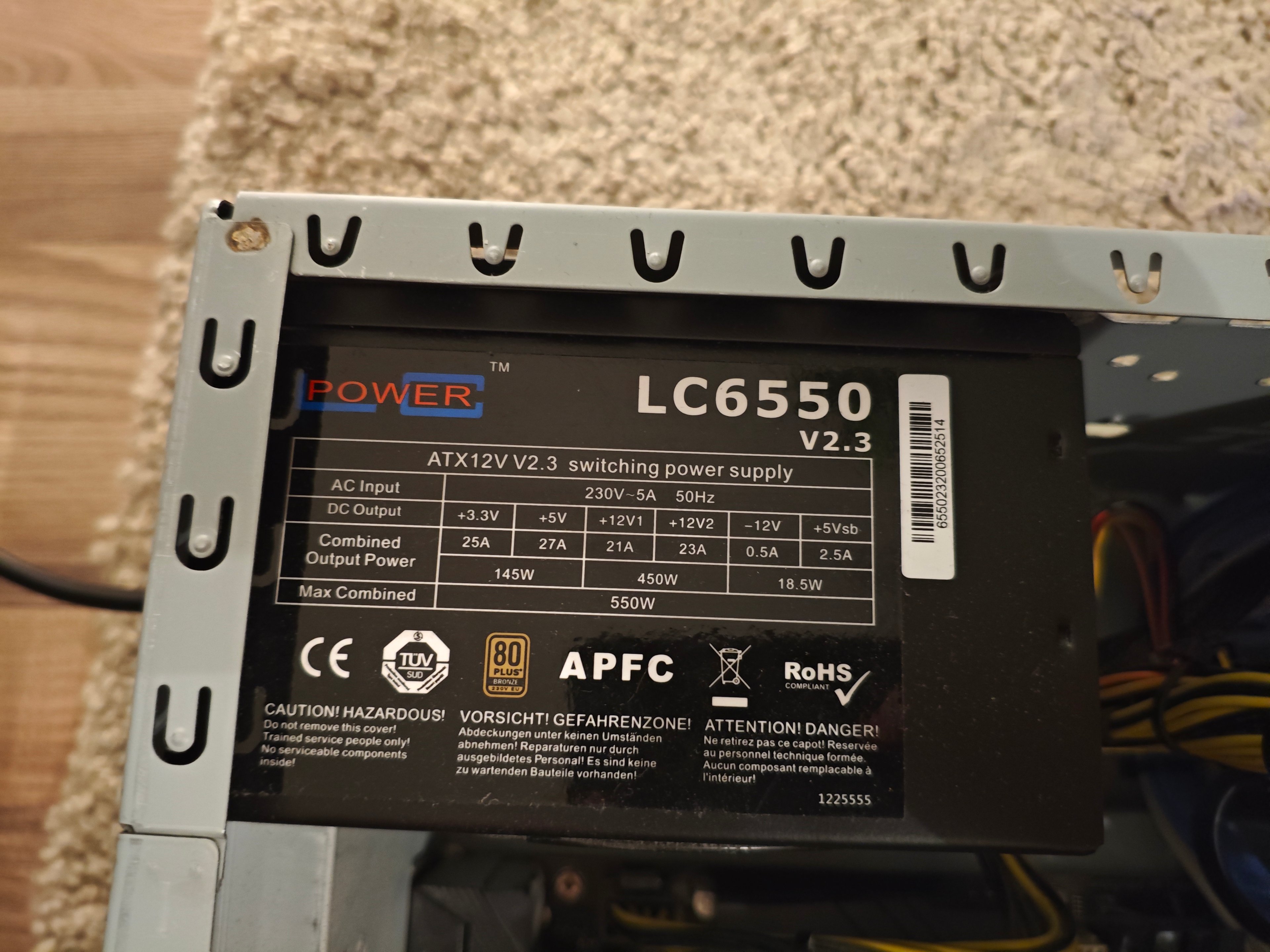

Error_4o4 schrieb:
Netzteil: LC6550 V2.3
kauf dir ein tauglich netzteil.
und das heisst 2026, es sollte atx3.x zertifizert sein.
das, was du hast, ist nach atx 2.3 spezifiziert. und das waren: genau "core2" zeiten.
das heisst ned, daß dein netzteil indiviuell so alt is, aber die technik drin ist es von der schaltung.
diese dinger sind ned zu schwach, aber zu langsam. stichwort lastwechsel.
was bedeutet: das mit modernerer technik zu verbauen ist ein konfigurations-fail. und das gehört dir.
Reaktionen: MeisterJoda, Wolfgang.R-357: und UK Monkey

Gigabyte sagt 650W Netzteil für diese Karte.

Schmeiss das NT weg und kaufe dir ein ordentliches. Dieses ist der reinste Chinaböller, habe genau das NT gesehen das die Sicherung bei jedem einschalten fliegen lassen hat, ich bezweifle das es die 450 sicher transportieren kann, und Schutzschaltungen sind auch leider Fehlanzeige.
Kannst dir ein FSP Vita zulegen mit 650 Watt das reicht und hat Reserven.
Reaktionen: MeisterJoda, UK Monkey und whats4
Teste mal mit deinem NT... - das Ding da hat nur knapp über 20A für die GPU und das nur an besseren Tagen^^

Erster Test war mein Netzteil an der neuen Grafikkarte.
PC startet ohne Probleme. Im ersten Moment alles stabil. Hatten uns schon gefreut und zum Testen ein Game gestartet. Nach ewiger Ladezeit hat's dann wieder genau so angefangen wie das letzte Mal... Neustarts und freezes. Aber gefühlt lief es trotzdem etwas "besser".
Haben dann ein neues Netzteil bestellt. Wurde das Corsair RM650e.
