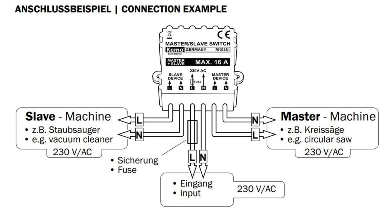

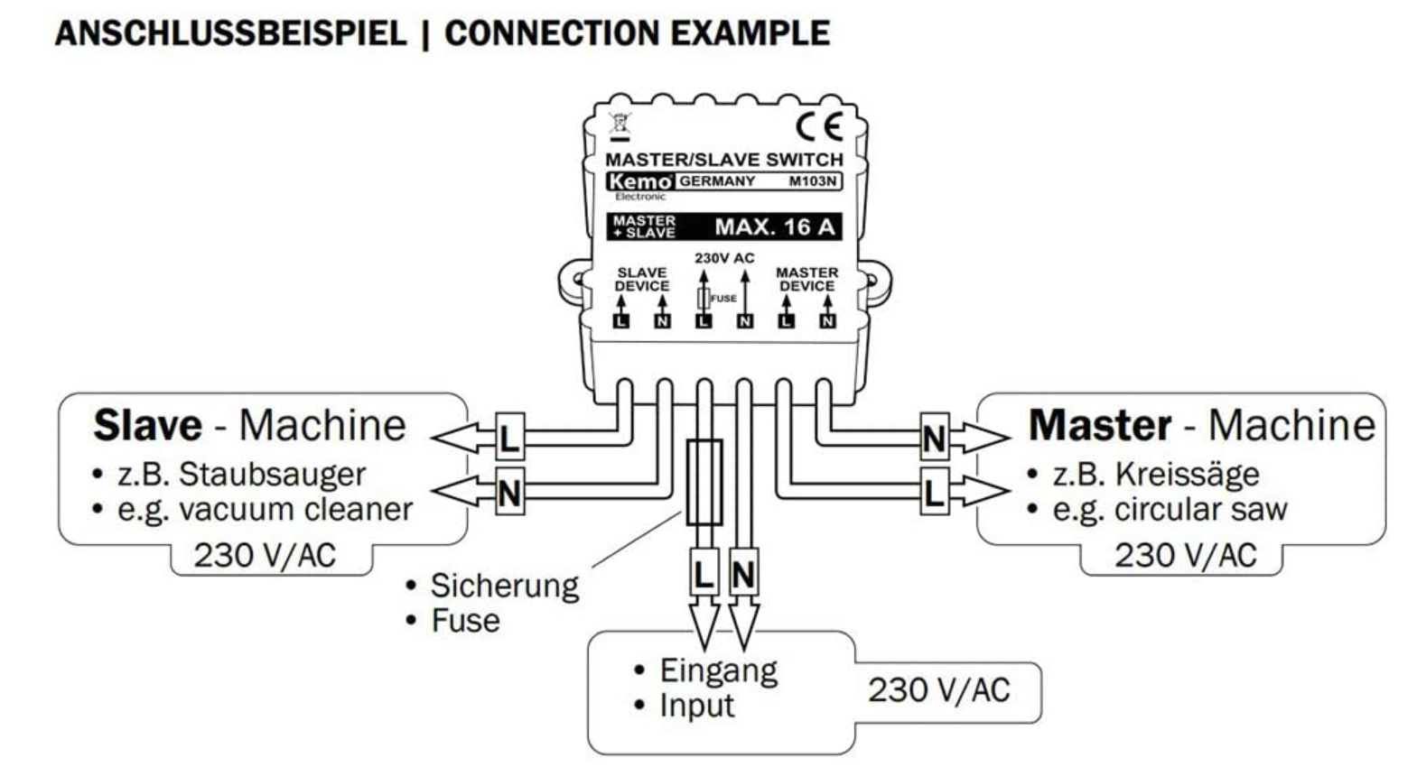

Habe von euch einige gute Vorschläge bekommen. Für andere, die danach suchen, möchte ich noch diesen Schalter erwähnen, welchen ich gerade gefunden habe.
Da meine Lüfter lediglich Kontakte haben (keine fest verbauten Kabel) bin ich relativ frei, für welche Lösung ich mich entscheide, da ich so oder so die Kabel an die Kontakte löten muss. Denke ich werde es mit einer Steckdosenleiste machen, da ich so einzelne Lüfter einfach an-/abstecken kann ohne an der Verkabelung was ändern zu müssen.
Ah, solche Lüfter habe ich auch hier. von Papst. Sind echt gut und haltbar, haben aber eine Lautstärke, die tote Leute weckt... Wenn Deine Lüfter leise sind, lohnt der Aufwand vielleicht. Ansonsten kosten neue Lüfter zwischen sieben und dreißig Euro, je nach Ausstattung/Ansprüche.
Der Schalter sieht doch gut aus. Musste bloß ins Datenblatt schauen, ob Dein Rechner genug Strom zieht, damit der Schalter einen Verbraucher erkennt.
