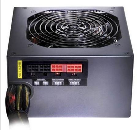

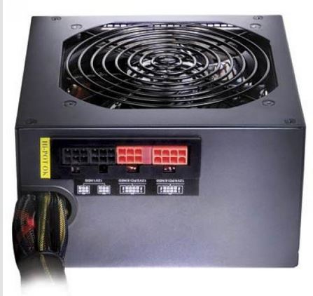

@mugam: Es sind zwei 6-Pin-PCI-E-Stecker netzteilseitig. Die Graka hat 6- und 8-Pin-Anschlüsse.
@HominiLupus: Ich glaube diesen +2-Stecker habe ich schon für die Hauptstromversorgung für die Platine in Verwendung. Es ist ein Antec TruePower 550 Watt Netzteil ca. 6 Jahre alt.
Es geht mir ja um den Adapter und die beiden Enden weiß ich momentan nirgends anzuschließen (hab die Graka noch nicht gekauft).
Wenn es das Netzteil ist sollte ein 6 PIN und ein 8 PIN PCIe Anschluss vorhanden sein
Das was du im Mainboad hast ist das 8-Pin EPS Kabel zur Spannungsversorgung der CPU. Das ist kein PCI-e Anschluss. Du kannst mit beigefügtem Kabel aus 2x 6-Pin PCIe Anschlüssen einmal 8-Pin machen.
es gibt aber auch Adapter, wo du aus einem 2 normalen 4-Pin Molex Steckern ein 8-Pin PCIe Stecker machen kannst.
