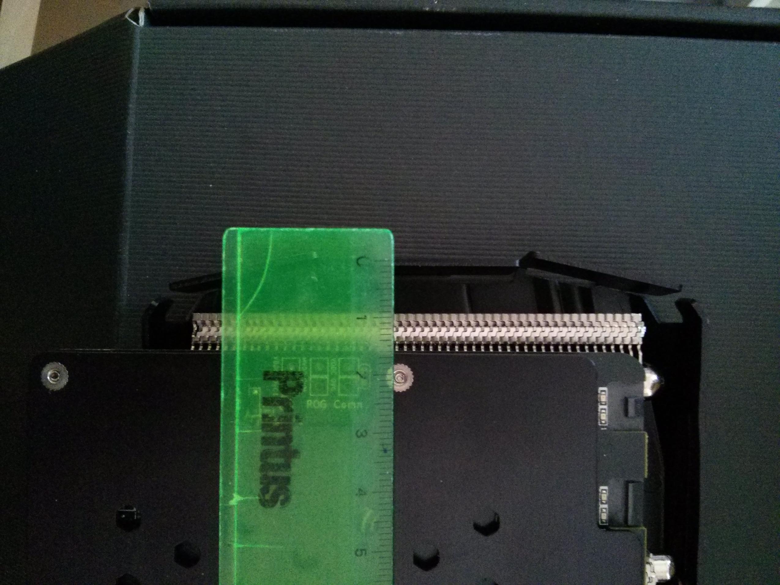

Rückbau ohne erkennbare Spuren möglich (4 Schrauben und fertig). Es werden weitere 0,8cm an Länge gespart (hat bei mir am Festplattenkäfig angeschlagen):
Außerdem ist sie jetzt 95g leichter.

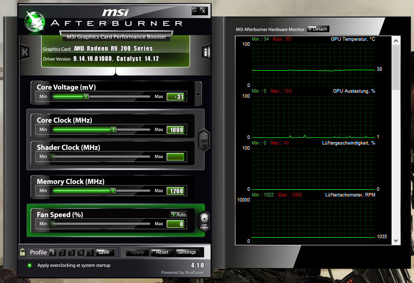

kann flyyy nur zustimmen meine läuft bis 60° mit Komplett Deaktivierten Lüfter und erreicht so im standart destop alltag ( browser , programme , filme) folgende temperatur :
an dieser stelle sei erwähnt das ich 31 millivolt undervolted habe und das ohne jegliche probleme auch bei voller auslastung
34° idle /destop OHNE LÜFTER
also keine ahnung wie hier manche mit 25% lüfter im IDLE auf 40° kommen , da muss bei euch was gewaltig schief laufen !!!!

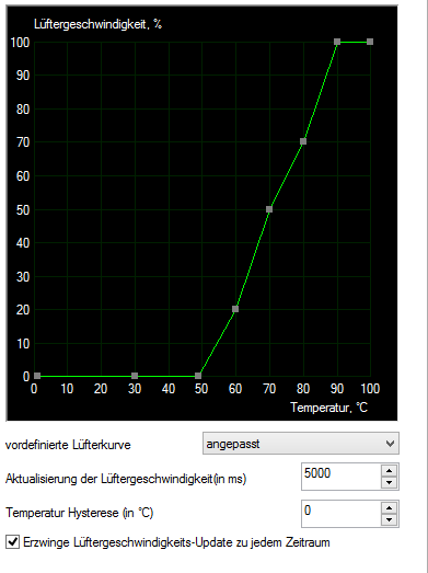

Lüfterkurve :
beim zocken lande ich je nach dem zwischen 75° und 85° und ganz ehrlich beim zocken kann sich das ding von mir aus wie ein startender jet anhören trage ja nicht umsonst ein headset
Lüfterkurve :
