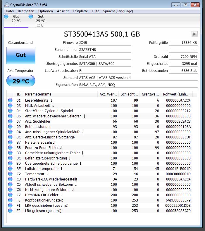

also ich hab jetzt mit Windows formatiert (richtig, nicht die Schnellformatierung).
Hier mal die Crystal disk info Ergebnisse:
-sollte ich trotzdem mit DBAN überschreiben (lieber würde ich das dann mit Acronis Drive Cleanser machen das hab ich und kenn ich...), oder sollte die Windows-Formatierung reichen
-liefert der Screenshot Grund zur Besorgnis? sind weitere Tests nötig?
(mir ist klar, dass die Platte nicht mehr neu ist, aber wenn ihre Ausfallwahrscheinlichkeit überdurchschnittlich hoch sein sollte, tausche ich sie lieber aus. Klar hab ich backups, dennoch will ich keinen Ausfall mutwillig provozieren...)

Die SMART-Werte sehen für mich noch vollkommen i. O. aus. Viel Erfolg!
Seit (ich meine es ist) Windows Vista wird bei Windows beim langsamen Formatieren auch jeder Sektor überschrieben, davor wurden die Sektoren nur gelesen. Von daher ist bei Win 7 ein langsames Formatieren auch ein vollständiges Überschreiben. Die S.M.A.R.T. Werte sind absolut in Ordnung, da zeigt sich kein Problem. Bedenke aber trotzdem das man von wichtigen Daten immer ein Backup zu haben hat, wenn man sie nicht verlieren möchte, zumal nicht nur HW-Ausfälle für Datenverlust verantwortlich sein können.
Danke :-) Hört sich gut an für mich. Ich nutze die HDD einfach mal weiter...
