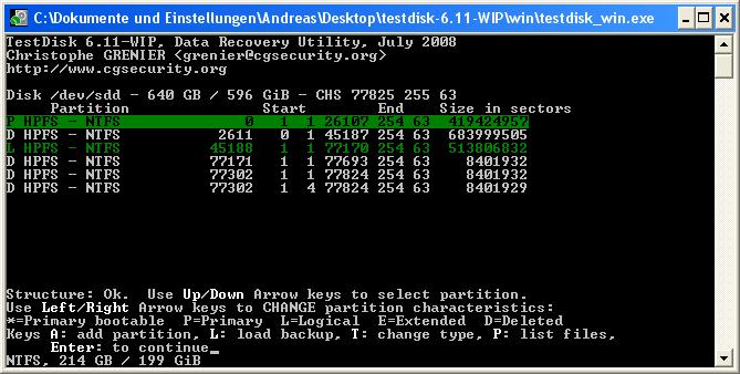

Habe jetzt mal für den Rest Testdisk angeschmissen (Windows auf der 250GB Platte installiert), nach Partitionen gesucht und es wurden ein paar mehr gefunden, als eigentlich vorhanden sein sollten (3 Stück).
Die Partition, um die es geht, ging bei etwa 20GB los.
Eine zweite (noch funktionierende) beginnt dann irgendwo zwischen 250 und 300 GB und zum Abschluss noch ganz am Schluss eine kleine 4GB Partition.
Kann mir jemand dabei helfen, die Testdisk Angaben irgendwie in ungefähre GB Angaben aufzuschlüsseln?
Edit: Habe gerade gesehen, dass wenn ich die 2.Partition von oben auswähle folgende Info unten eingeblendet wird: "NTFS found using backup sector!, 350 GB / 326GiB"
Hilft das vielleicht?

Wenn wir den Zustand der Disk beurteilen sollen, brauchen wir den Screen direkt nach der Analyse (Quick Search) steht bei dem Ergebnis unten als Menüpunkt. Dann sollte Quick Search ausgeführt werden und dann das nächste Bild erstellt werden, wenn noch Partitionen fehlen oder gar Fehler im Screen ausgegeben werden, sollte Deeper Search ausgeführt werden, nun ist wieder ein Fensterdump zu erstellen und dieser sollte ebenfalls gepostet werden. Wenn nach Enter Partitionen gelistet werden wie im PIC mit D markiert, kann auch dieser Screen nicht schaden.
Im letzten Screen sollte man auch mittels Taste P (list Files) den Inhalt jeder Partition (also jede Zeile) überprüfen, um zu sehen, ob ein Filesystem gefunden wird oder evtl. eine Fehlermeldung kommt. Aus dem Listing heraus kann man übrigens wichtige Files über Taste c (copy files) auf ein anderes Laufwerk kopieren.
An dem von Dir gelieferten Bild siehst Du mit P, L, D oder möglicherweise auch einen Eintrag mit * (Stern) markiert. L ist ein logisches Laufwerk, P eine primäre Partition, Stern (*) bedeutet eine bootfähige Partition.
An Hand der Ergebnisse in der Liste der Partitionen aus der Überprüfung mittels P und der Durchsicht der Start und End Einträge in CHS (Cylinder, Head, Sector), also ob sie sich überschneiden, aneinanderreihen, Lücken aufweisen, stellt man mit L, P und * die Partitionen wieder her.
Wenn Einträge in der Partitionsliste doppelt erscheinen, kann man zum Einen wieder mittels P die nicht funktionierenden Partitionen / Zeilen möglicherweise auch ausschließen. Doppelte Einträge können aber auch auf einen def. Bootsektor hinweisen (dies kann man wiederum im Menü Advanced - unterhalb des Menüpunktes Analyse - und dann über die Auswahl von Boot testen und gegebenenfalls mit weiteren Menüpunkten beheben).
Die zweite Zeile wird von der ersten Partition überlappt, dann wäre die erste z. B. Partition zu groß. Wenn die erste Partition 20GB groß wäre, würde sie etwa bei Cylinder 2611 starten. Die letzte Partition ist in der Tat etwa 4GB groß.
Evtl. musst Du auch Partitionen manuell eingeben (A = add Partition), kannst Du mal aus der Erinnerung die mögliche Partitionierung der Disk mitteilen.
