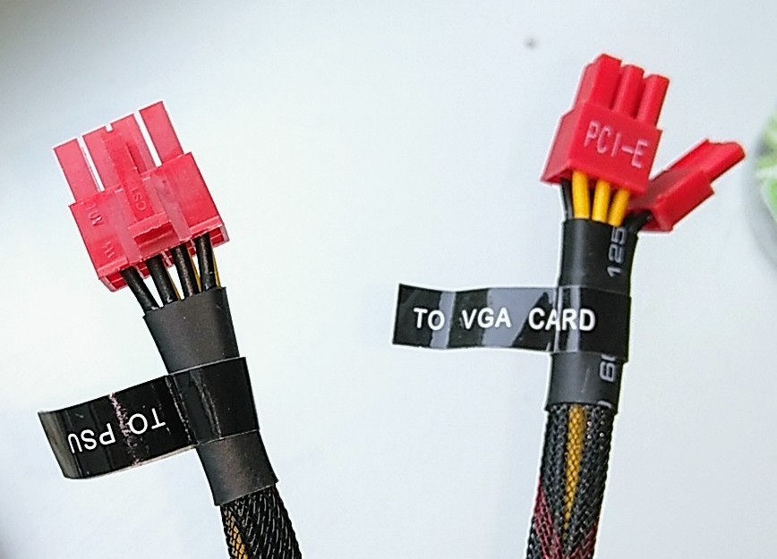

habe eine Nvidia Quadro P4000 testweise für meine Fujitsu-Workstation bekommen, jedoch ohne Stromkabel. Zuvor eine K2200 drin gehabt, die keine zusätzliche Stromversorgung benötigt hatte.
Das Stromkabel, das "wir hier" finden konnten, erzeugt jedoch die selbe Meldung beim Hochfahren, sinngemäß "bitte Grafikkarte mit Strom versorgen"...
Ein Kabel mit nur 6 Pins statt wie hier mit 6+2 Pins derzeit nicht verfügbar.
Beim 600W-Netzteil war eine "Buchse" noch vorhanden, in die dieses Kabel passte. Da es auch in die Karte passte, bin zumindest ich nun etwas ratlos..,.,

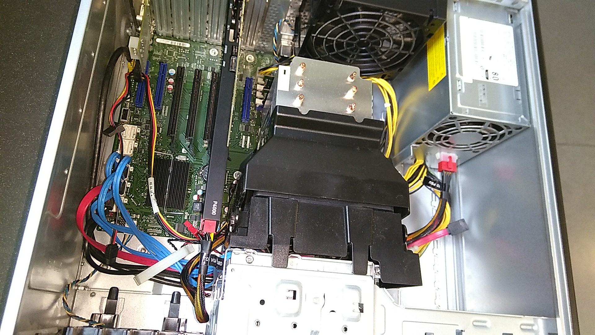

Ist das Kabel auch richtig eingerastet? Ich kann das auf dem Foto nicht so richtig feststellen.
Steckt die Grafikkarte auch richtig im Slot?
Hast du es auch einmal in einem anderen Slot versucht?
Wird die Karte erkannt, wenn du die alte K2200 so anschließt wie vorhin und zusätzlich die P4000 verbaust?
Hast du die P4000 auch mal in einem anderen Rechner verbaut um zu schauen ob diese nicht kaputt ist?

Gerade eben nochmals die Grafikkarte mit dem Netzteil verbunden -- doch dieses müsste weiterhin "fest sitzen".
Den gleichen Slot genutzt wie die vorherige Karte. Auch diese sitz meines ERachtens richtig. Zuvor hatte sich dies auch ein Kollege angeschaut, der sich "ein bisschen" besser auskennt...
Anderer Kollege meinte, man müss mal am Netzteil testen, ob dieser "Ausgang" überhaupt, hmm, in meinen Worten "liefert", ob eine Spannung anliegt. Doch noch nicht überprüfen lassen, vom 1. Kollegen ...
Ist das Kabel auch direkt von dem Netzteil oder wäre es möglich das es von einem anderen stammt?
Die Kabel (PSU-seitig) haben kein genormtes Layout bei den Pins.
Kommt mir halt komisch vor, das in dem Fall nur der VGA Strang ummantelt ist und der Rest "OEM-typisch" offene Leitungen hat.

So habe ich auch kein weiteres Kabel bekommen. Ist also tatsächlich nicht das "Originalkabel", das wir hier auffinden konnten. Darum ja auch diese, hmm, 6+2 Pins.
Das mit den 6+2 ist ja ganz normal um auch GPUs mit nem 8-Pin Anschluss versorgen zu können.
Ich würde mal sagen, dass das Pinning vom Kabel nicht mit dem vom Netzteil übereinstimmt.

Du kannst nicht einfach irgend ein Kabel anschließen oO
Die Belegung ist NICHT genormt. Was du da machst kann im besten Fall nicht funktionieren, im schlimmsten Fall Netzteil und/oder Grafikkarte irreparabel beschädigen.
Finger weg.
Entweder das Originalkabel für dieses Netzteil nutzen oder Netzteil tauschen.

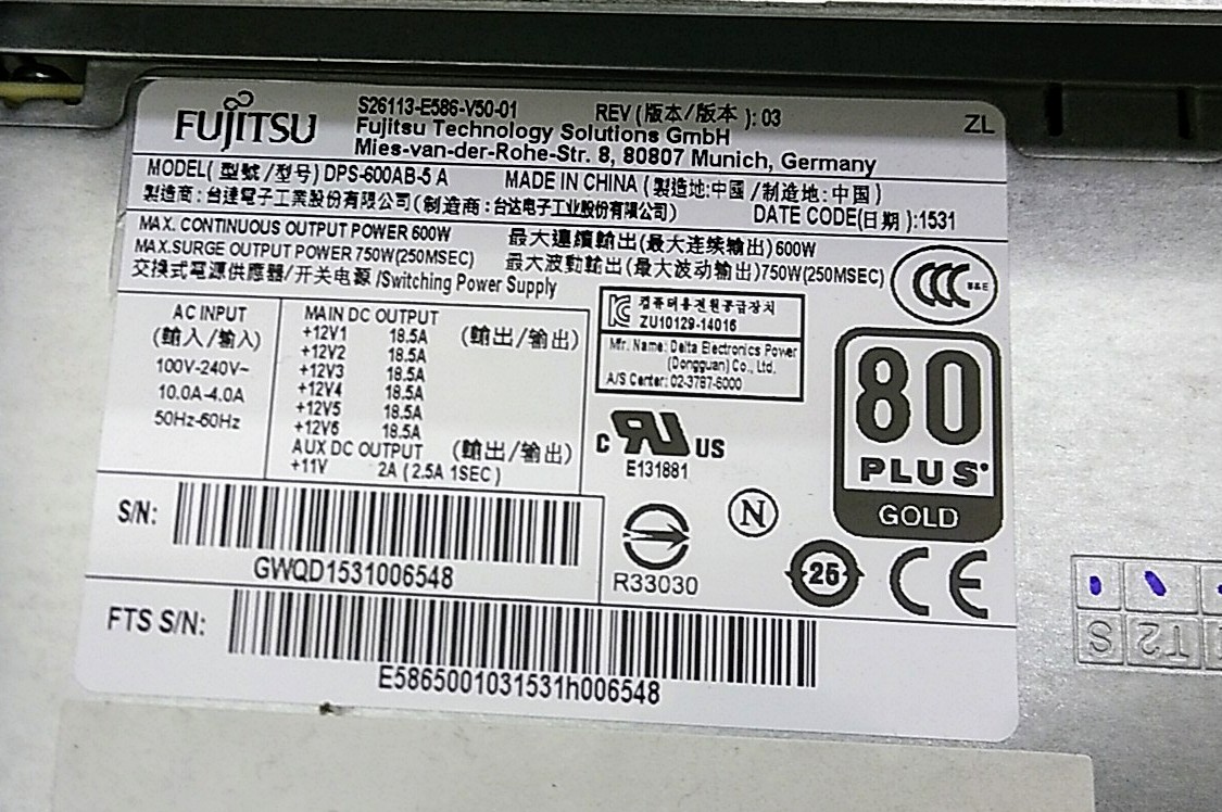

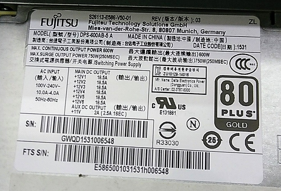

Oha, das mit den 11 Volt hab ich noch gar nicht gesehen. Das macht den Anschluss schon mal vollkommen ungeeignet für Grafikkarten aller Art. Das sind doch lediglich 22 Watt was da rauskommen und die Spannung ist auch nicht ausreichend. Das Netzteil ist also NICHT geeignet um da irgend einen Grafikkarte mit extra-Stromversorgung anzuschließen
Reaktionen: mtemp und kaji-kun
Bitte KEINE weiteren Experimente solange du nicht das ORIGINALE PSU Kabel von dem Netzteil hast.

Hmm, wie kann ich dies herausfinden? Hier wirds wohl auch nicht drin stehen, wenns auch bereits wohl auf dem Aufkleber nicht drauf ist... ;)
Es steht auf dem Netzteil. Der Anschluss ist für dein Vorhaben nicht geeignet.
onesworld schrieb:
Nochmals dazu: das hattest Du dem Aufkleber entnommen unter Aux DC Output?

Hoppsa, wir hatten zeitgleich geschrieben. Doch was bedeutet dies? Dass dieser "Hilfsausgang" zu wenig Spannung für diese Grafikkarte bietet?
Das habe ich deinem Bild entnommen:
820605
Bitte den eigenen Thread lesen:
Auch wenn hier alle behaupten Experten zu sein - ich zähle mich hier nicht(!) zu den Fujitsu-Netzteil-Experten - und die anderen sollten dies auch nicht.
Ich würde vermuten(!), dass der Ausgang sehr wohl dafür gedacht und geeignet ist, eine Grafikkarte mit Strom und Spannung zu versorgen.
In dem von dir verlinkten Datenblatt ist unter der 600W Netzteilkonfiguration die rede von
https://sp.ts.fujitsu.com/dmsp/Publications/public/ds-CELSIUS-M740-de.pdf schrieb:
Netzteilausgang 1 Grafikkarten-Stromschiene (8-poliger Stecker / 18,5 A @ 12 V)
dementsprechend gesunde ~220W über einen 8-Pol-Stecker. Hier aber besser NUR über das ORIGINALE-KABEL!
Wenn ich mir mal ein Bild von dem angegebenen Netzteil anschaue würde ich nämlich eher vermuten(!) dass der AUX Ausgang - von dem alle davon ausgehen, dass es die Buchse am Netzteil ist - eher der mit "P10" beschriftete Stecker ist: https://kastl-gmbh.de/fts-ersatzteile/celsius-ersatzteile/m740-d3348/16509/psu-600w-90 und die im Datenblatt genannte "Grafikkarten-Stromschiene" die Buchse hinten am NT ist.
