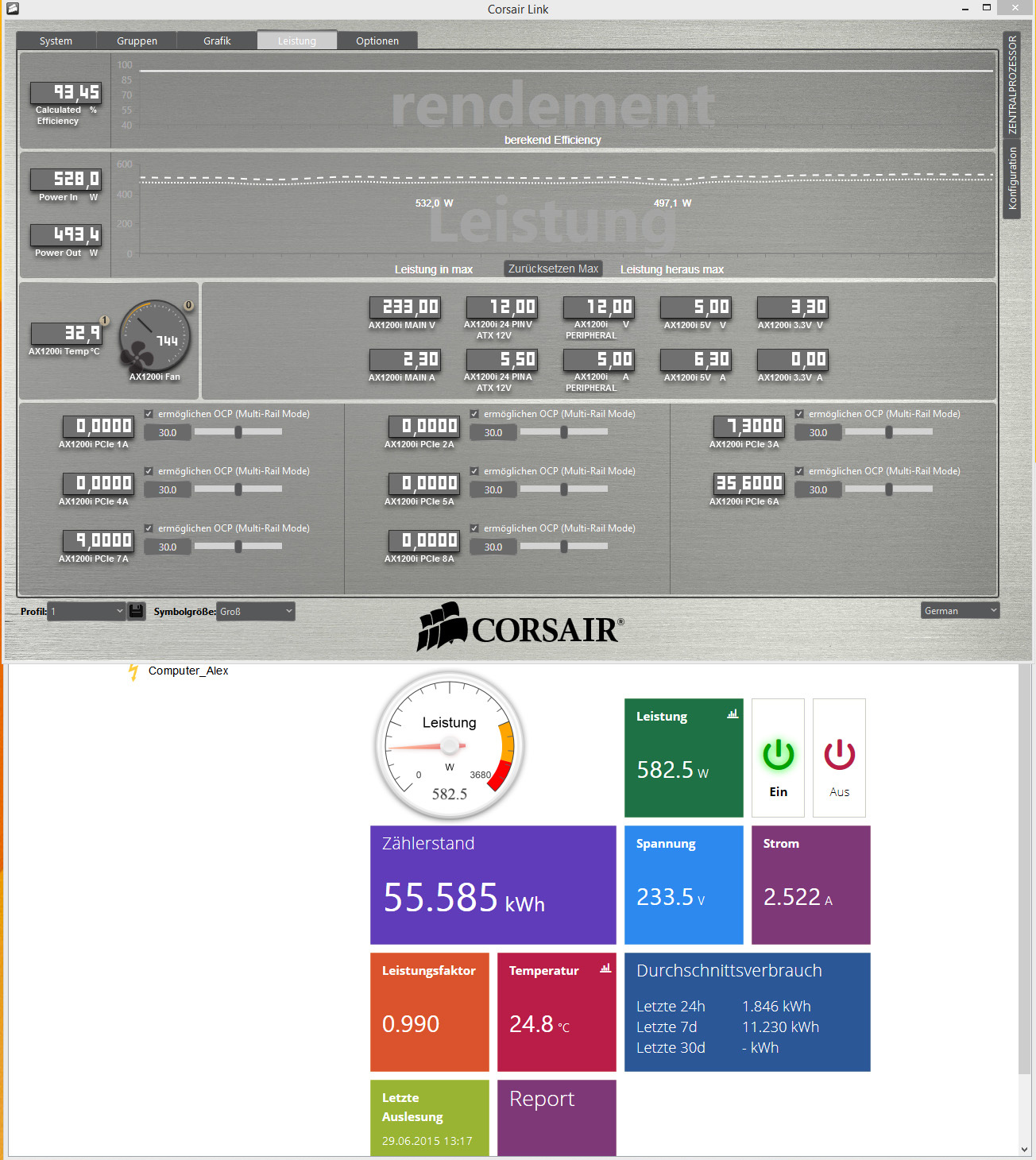

Energiemessgeräte sind was tolles.
Ich mag z.b. die von Smart-me
Da muss man sich nicht fragen woher es kommt, sondern man sieht es.
Das nachträgliche grübeln bringt einen nicht weiter. Und den 10er für ein Energie-Messgerät ...... bei der Monats-Rechnung ist das doch Peanuts.
Ich meine ... wir haben z.b. festgestellt das unser Home-Cinema gute 30W im Standby verbraucht.
Man rechne das mal auf das Jahr hoch. Ohne das es genutzt wird. Seit dem sitzt da eine Schaltbare Steckdose davor, die tatsächlich abgeschaltet wird, wenn man die Glotze + Sound + Mediaplayer nicht benutzt.
