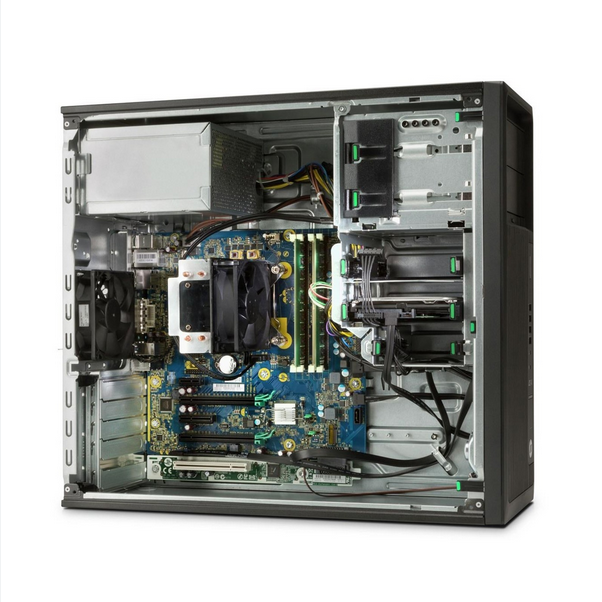

https://www.harlander.com/hp-z240-t...hd-graphics-530-win-10-gebrauchte-a-ware.html
Bei dem Budget läuft es mMn auf was gebrauchtes hinaus, daher würde ich ein Komplettsystem nehmen.
Screenshot 2023-09-05 at 10-16-51 HP Z240 Tower Workstation – Google Suche.png
