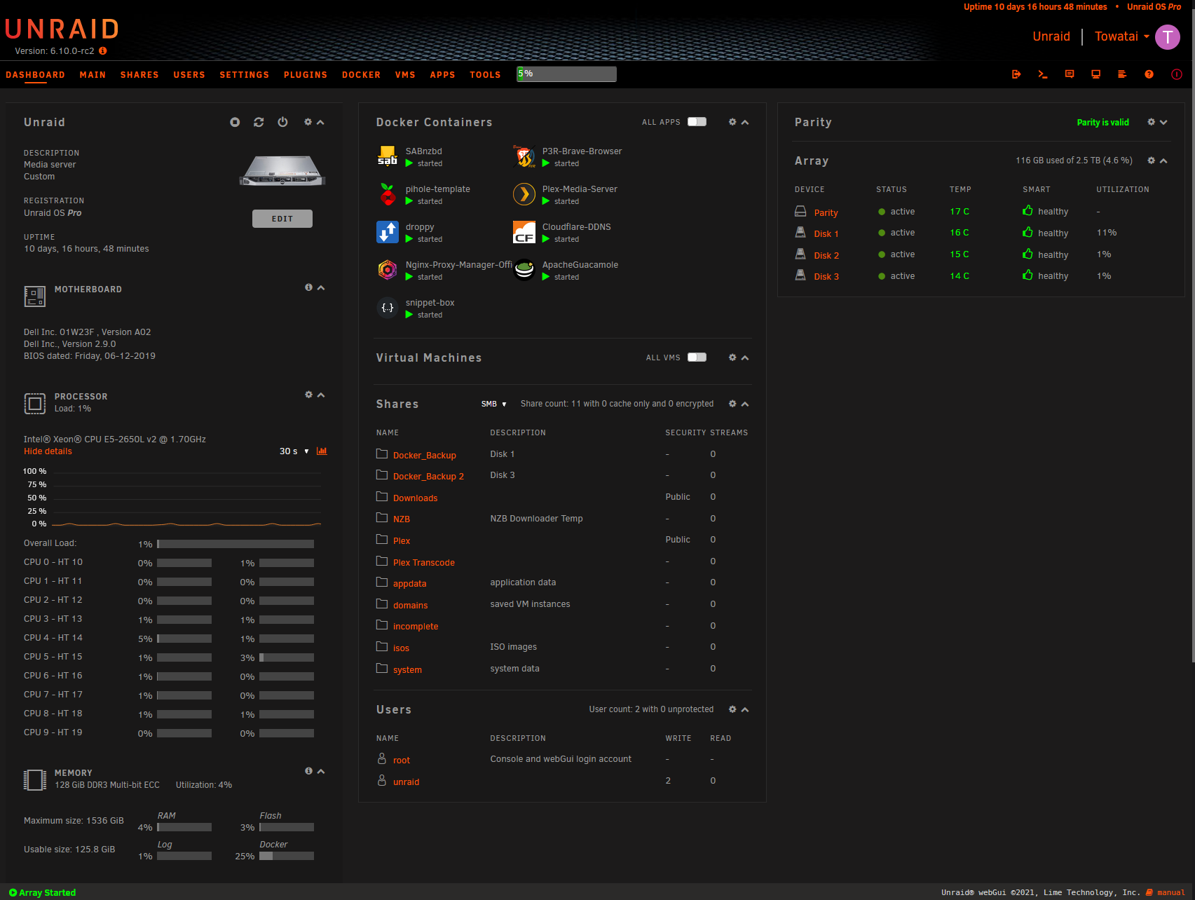

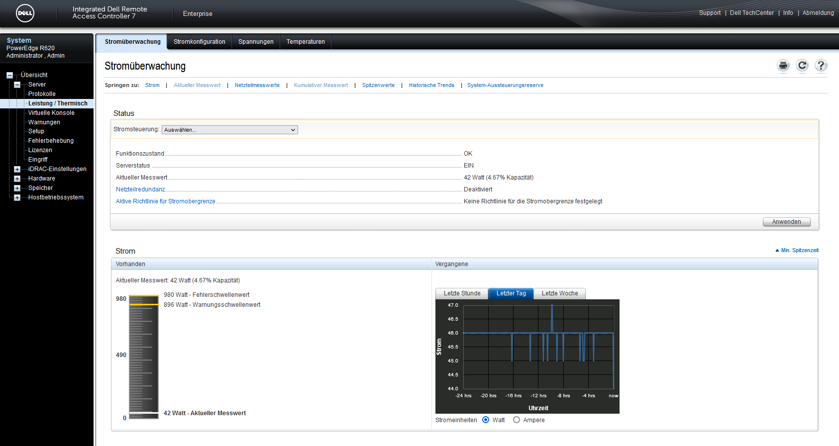

Japp, habe aktuell im Keller als Server nen Dell Poweredge R620 stehen der mit ner alten 10 Kern / 20 Threads Xeon CPU, 128GB DDR3 ECC Ram, 3 Sata SSDs und ner 1TB 2,5" Platte ~45W im Idle mit 9 aktiven Docker-Containern zieht. Davon entfallen aber schon alleine ~10W auf die verbaute iDRAC (Remote Management). Der Wert den die iDRAC anzeigt, bestätigt auch mein Strommessgerät.
Anhang anzeigen 1155696 Anhang anzeigen 1155697
das ist ziemlich sexy. Ich mag die UI dazu. Ist eine einfache Webmaske oder?
Ich schaue es mir an.
