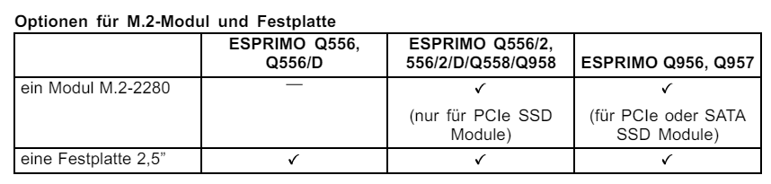

Die nicht funktionierende SSD ist eine Micron 1100 MTFDDAV256TBN - Eine SATA SSD. Laut Handbuch (https://support.ts.fujitsu.com/indexdownload.asp?Softwareguid=09105f90-92ff-4658-b3c0-f4adf5c3f023) wird ein M2 Modul unterstützt. Es steht aber nicht dabei, ob eine SATA oder einen NVME unterstützt wird und ob man das konfigurieren muss...
Kann es daran liegen?
Ich glaube ja:
Es scheint keine SATA M.2 unterstützt zu werden. Und ich war so sicher, dass diese SSD aus dem Gerät stammte... Keine Ahnung wo die sonst her kommen könnte.
