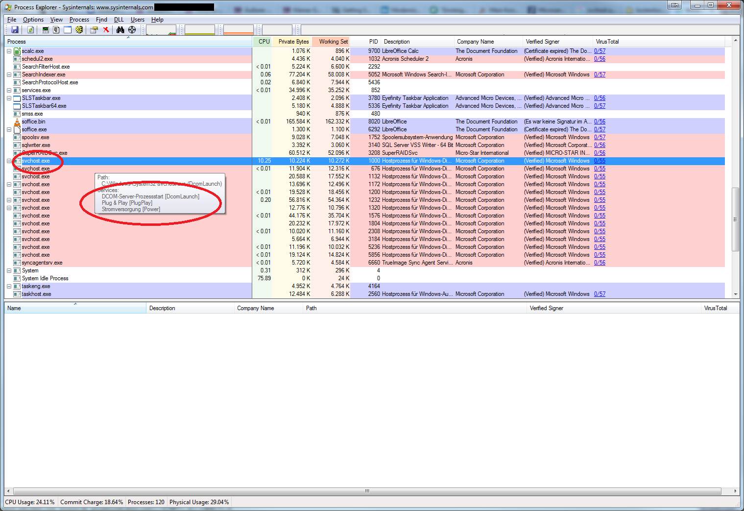

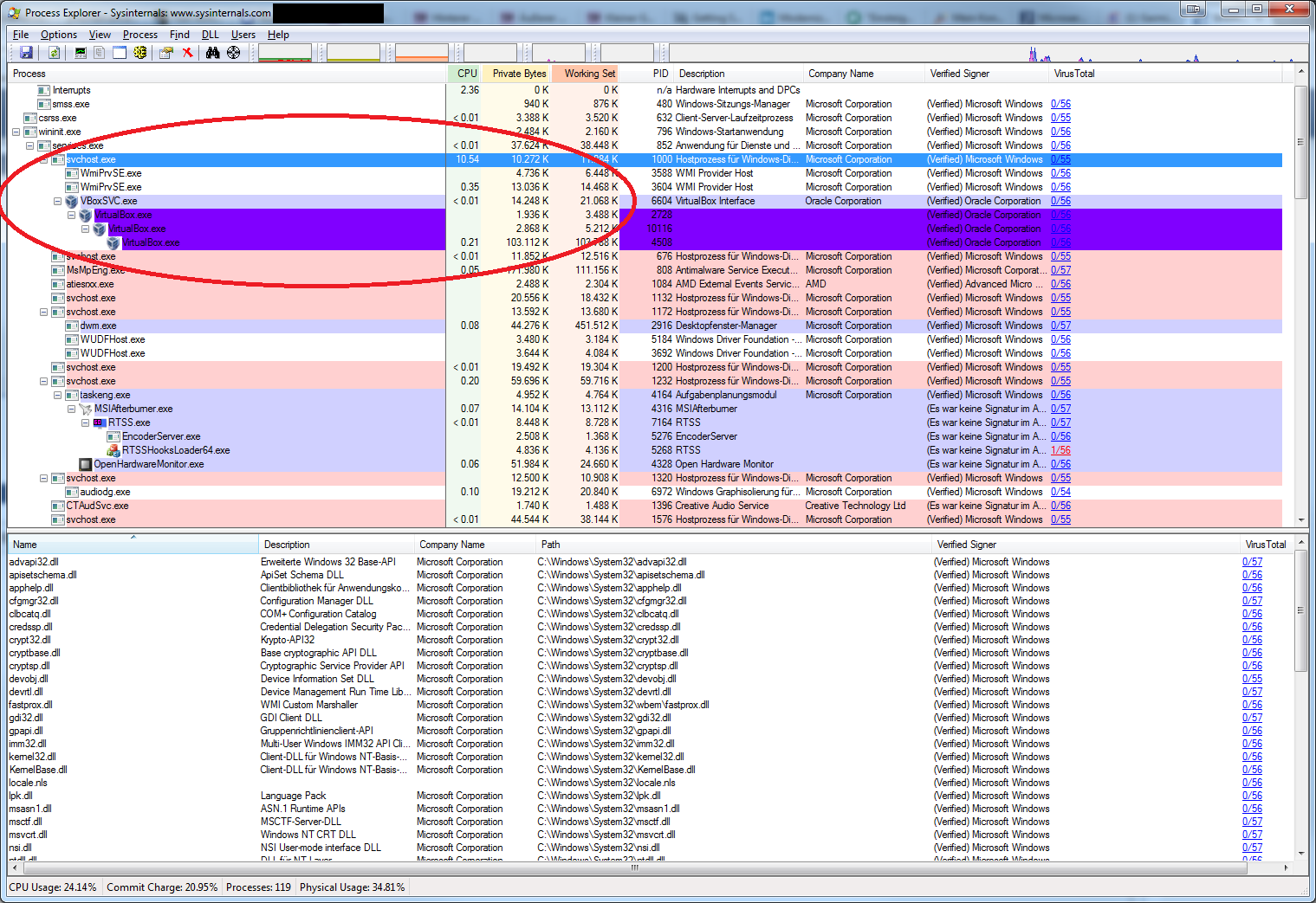

Ok, die Last unter Win7 wird durch einen von svchost.exe umhüllten Prozess verursacht:
Sobald ich meine Ubuntu-VM starte, dauert es keine 30sec. und dann geht bei diesem svchost.exe die Last auf ca. 10%. Sobald ich die VM wieder beende, sinkt die Last des Prozesses auf (fast) 0%. Hilft das nun jemand und kann mir sagen, was hier passiert?
In die Eigenschaften gehen unter den Reiter Threads. Ggf. stehts dort direkt als Dienst oder du kannst es aus dem Modulnamen ableiten.

Gut, drück mal bitte auf die Spalte Process bis die Baumstruktur kommt und guck nach, ob da ein Unterprozess die Last verursacht. Lad auch mal nen Screen vom Reiter Threads hoch. Ggf auch mal auf Stack klicken, ggf. ist in der Liste eine auffällige DLL, die bspw. zu VirtualBox gehört.
Klick auch mal auf File -> Show Details for All Processes. Sieht so aus als ob du den Process Explorer auch nicht mit Admin Rechten ausführst, ergo bekommst du viel weniger Einblick.
Hier der ProcessExplorer mit Admin-Rechten (ja, man sieht nun schon mehr :D - 11% Auslastung, die sich jedoch nicht auf die Sub-Prozesse erkennbar runterbrechen lässt):

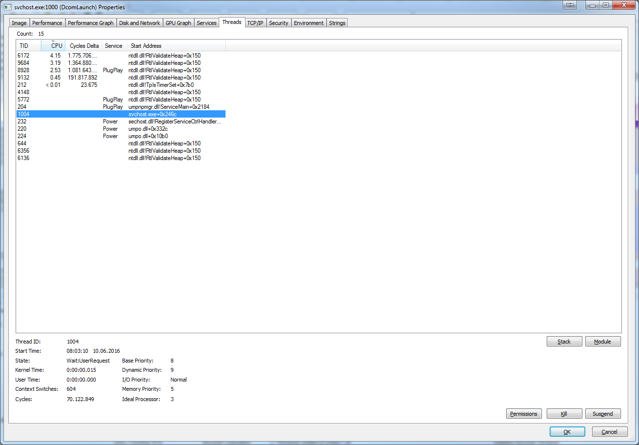

Und hier noch die Threads des Prozesses:
Gut, klick mal auf den Thread mit der höchsten Auslastung und dann drunter auf den Button Stack, evtl. stehen da DLLs drin, wo man Rückschlüsse auf irgendwas ziehen kann.
Ansonsten kannst du dir auch mal die Logs in %userprofile%\.VirtualBox ansehen, da könnte das Problem gar in Text stehen. ;)
