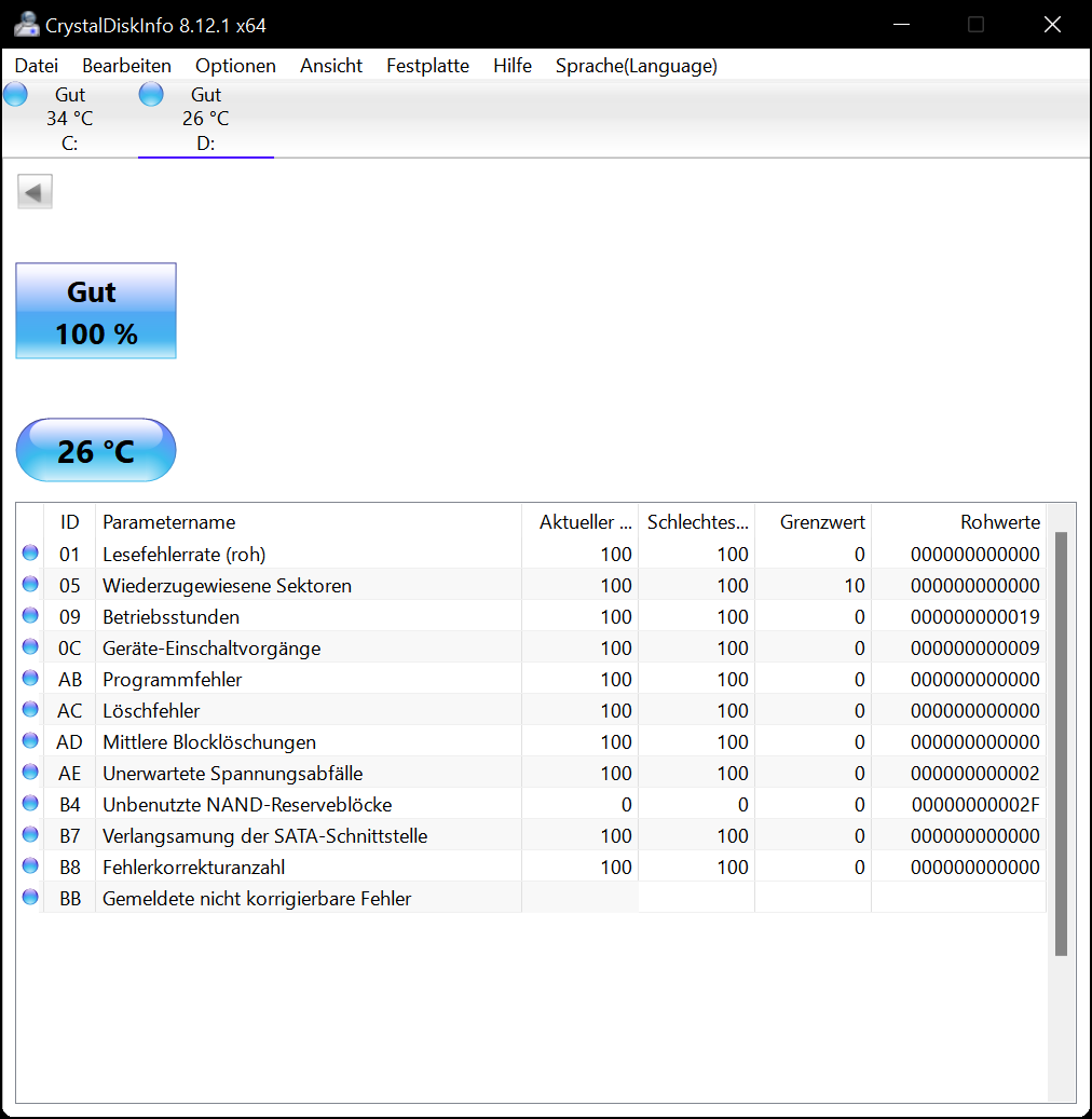

95 bei der 850Evo? Ernsthaft? Schaust Du vielleicht in die falsche Spalte? Poste doch einfach mal die zwei Screenshots von Crystaldisk Info, dann ist das ganz schnell aufgeklärt!
Nein ich lese nicht in der Falschen Spalte, bin ja nicht dumm und kann lesen. ;)
CRC- Fehler ist vor ca. 2 Jahren aufgetaucht und hat ich seitdem nicht mehr verändert, war wohl ein einmaliges Problem.
POR-Wiederherstellungszähler war mein verschulden, da im laufendem Betrieb ausversehen beim basteln das Sata-Kabel rausgezogen wurde und der PC ausging.
Beide Fehler waren bisher nur einmalig und sollten daher kein Defekt sein/ankündigen und können ignoriert weden!
Einmalig? Dafür, dass da 244 CRC (F4) und 191 POR (B5) stehen - ganz schön heftig dann.

OK, ich verstehe jetzt was Du meinst. Da steht ja auch "Eingeschaltet: 3959 Mal" und diese "95" soll nur drauf hindeuten, dass lediglich ~95% der möglichen Einschaltvorgänge übrig sind. Das ist halt ganz bescheuert bei Samsung. Ganz allgemein: "Aktueller Wert" ist eine Interpretation des Controllers aus dem Rohwert und ggf. weiteren Parametern und beginnt bei einem Ausgangswert von meistens 100, selten 200 (z.B. C3 = ECC bei Samsung beginnt bei 200) und zählt halt von da runter. Aus irgendeinem Grund hat Samsung die SATA-SSDs mit 100.000 Einschaltvorgängen spezifiziert. Somit zählt es dementsprechend runter und zwar - ein Prozent wird am Anfang sofort abgezogen. Sprich: nach weiteren 42 Einschaltvorgängen wirst Du bald 4001 erreichen und der 0C-Wert geht bei Dir von 96 auf 95 runter.
Aber sieh das mal so: Verschleißregulierung und Betriebsstunden gehen bei Dir mit den Einschaltvorgängen praktisch Hand in Hand! Und wenn Du in 3 Jahren nun 36TBW verbraucht hast und die "Restlebenanzeige" jetzt auf 95% steht, dann wird Dir diese SSD bei gleich bleibendem Nutzungsmuster ca. 60 Jahre dienen.
Also solltest Du schauen, dass Du spätestens in 55 Jahren langsam anfängst Dir Gedanken über neue SSD zu machen :p ;)
P.S.: habe jetzt bei mir geguckt - alle Samsung-SSDs schauen so ähnlich aus wie Deine! Andere, die ich habe, also Crucials und SanDisk - da bleiben die Werte für Betriebsstunden/Einschaltvorgänge stets bei 100!
