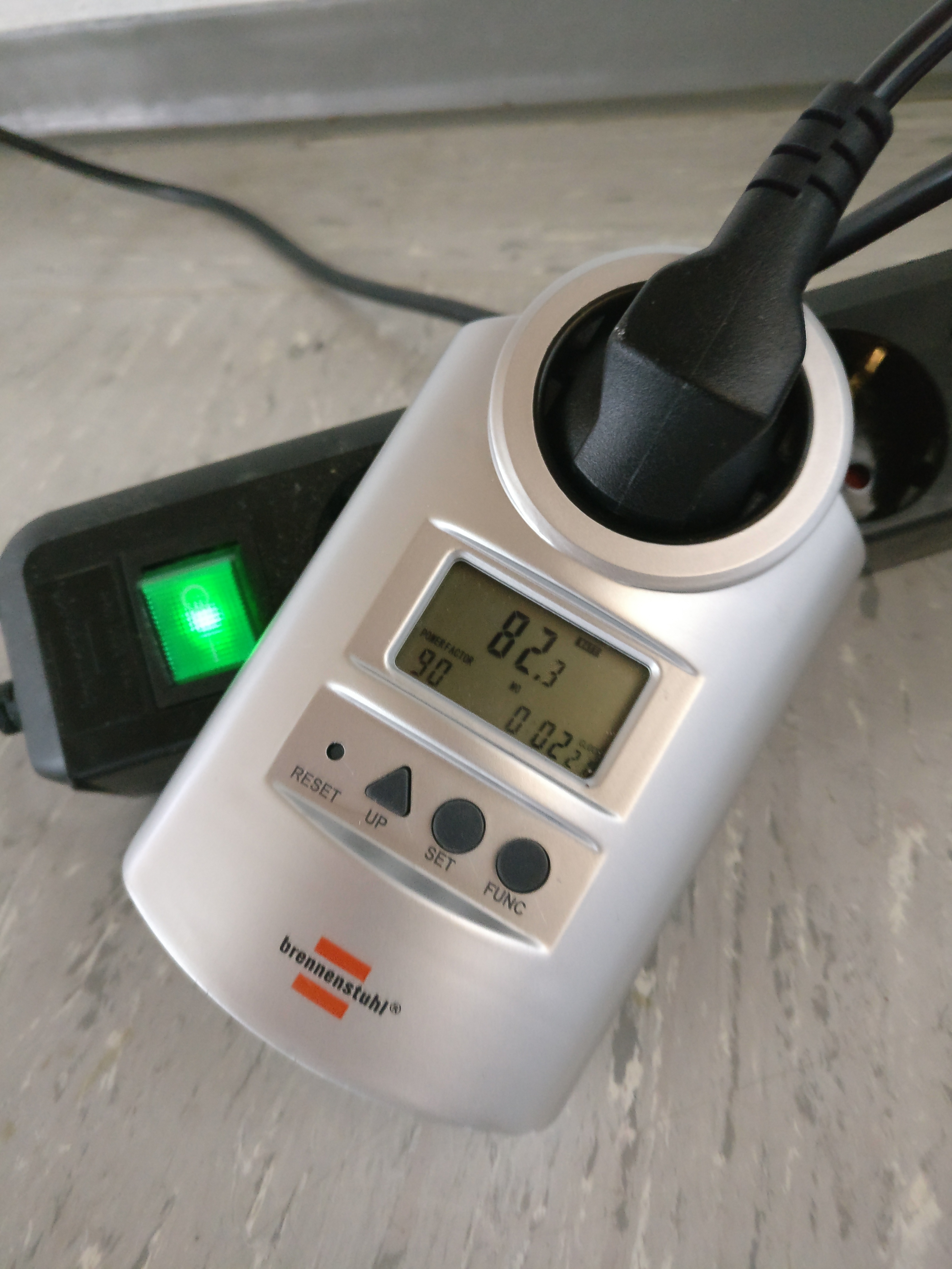

Hallo liebe CBler,
ich habe letzte Woche zugeschlagen und mir ein neues System (CPU+MB+RAM+Gehäuse) mit teilweise bereits vorhandenen Komponenten (GPU, PSU, SSD) gebaut :)
Ich bin mit der Geschwindigkeit super zufrieden, jedoch finde ich dass der Stromverbrauch mit 82W im Leerlauf (Task-Manager geprüft) viel zu hoch ist. Im CB Test verbraucht das Gesamt-System im Leerlauf nur 44W - was ich auch für realistisch halte. Wieso verbraucht mein Rechner das doppelte?
Specs:
Mainboard: GA-AB350M-DS3H
CPU: AMD Ryzen 5 1600 (nicht übertaktet)
Gehäuse: Bitfenix Nova
GPU: AMD Radeon R9 280 (nicht übertaktet)
RAM: F4-3000C16S-8GISB
Netzteil: be quiet! PurePower L8 CM 430W
Festplatte: Samsung SSD 840 120GB
DVD-Brenner: irgendein LG, testweise auch stromlos gemacht, hat nur 1,5W Unterschied gemacht
Folgende Einstellungen habe ich vorgenommen:
Windows Energiesparmodus: Energiesparend
RAM läuft auf 2133 MHz (Standard) (vorher per XMP auf 3000MHz, hat 17W Unterschied gemacht :O)
CPU nicht übertaktet
Windows Version 1803
BIOS Version F22
AMD Treiber Version 18.4.1
Aktuellste Treiber und Firmware vom Mainboardhersteller installiert.

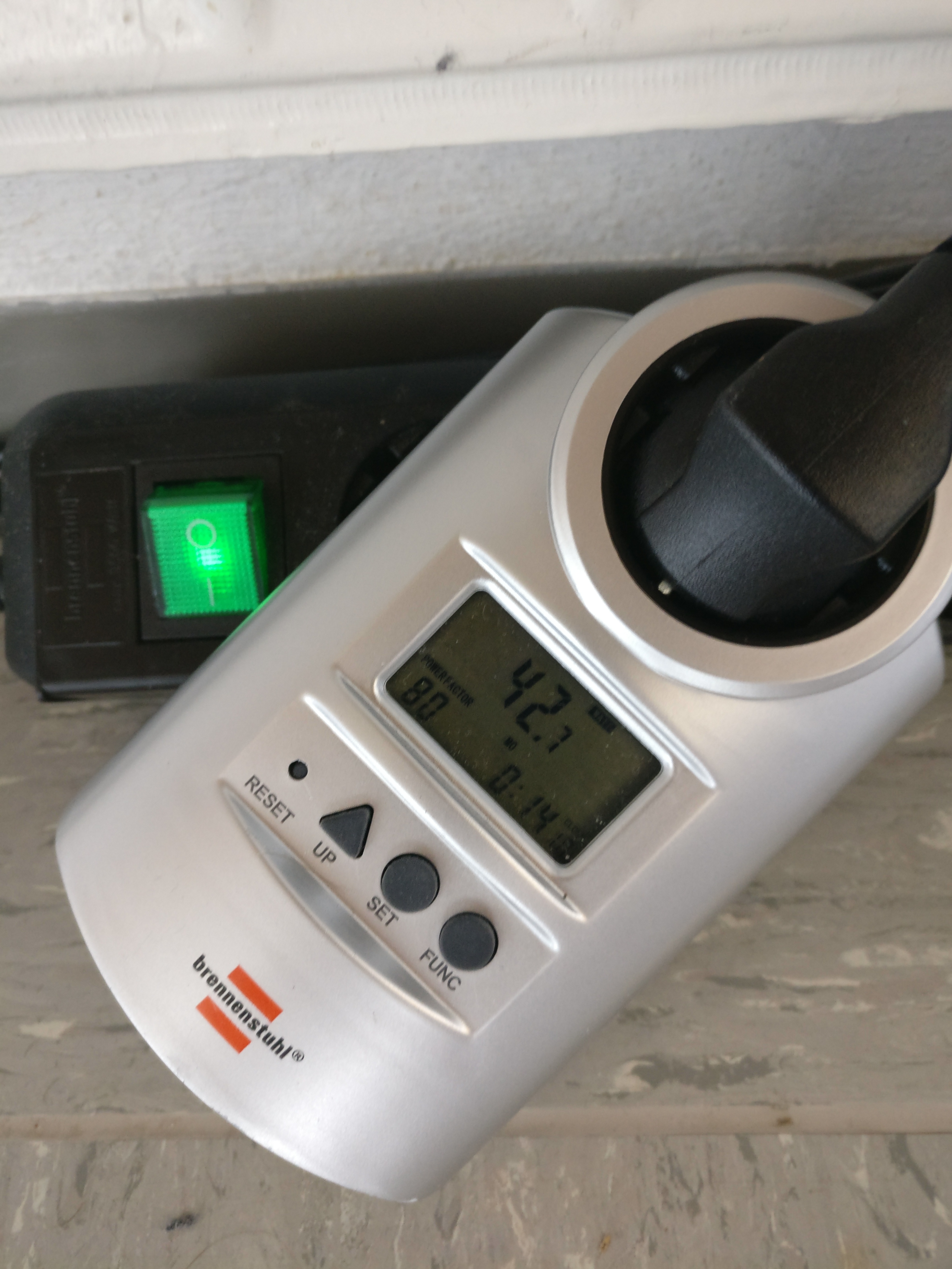

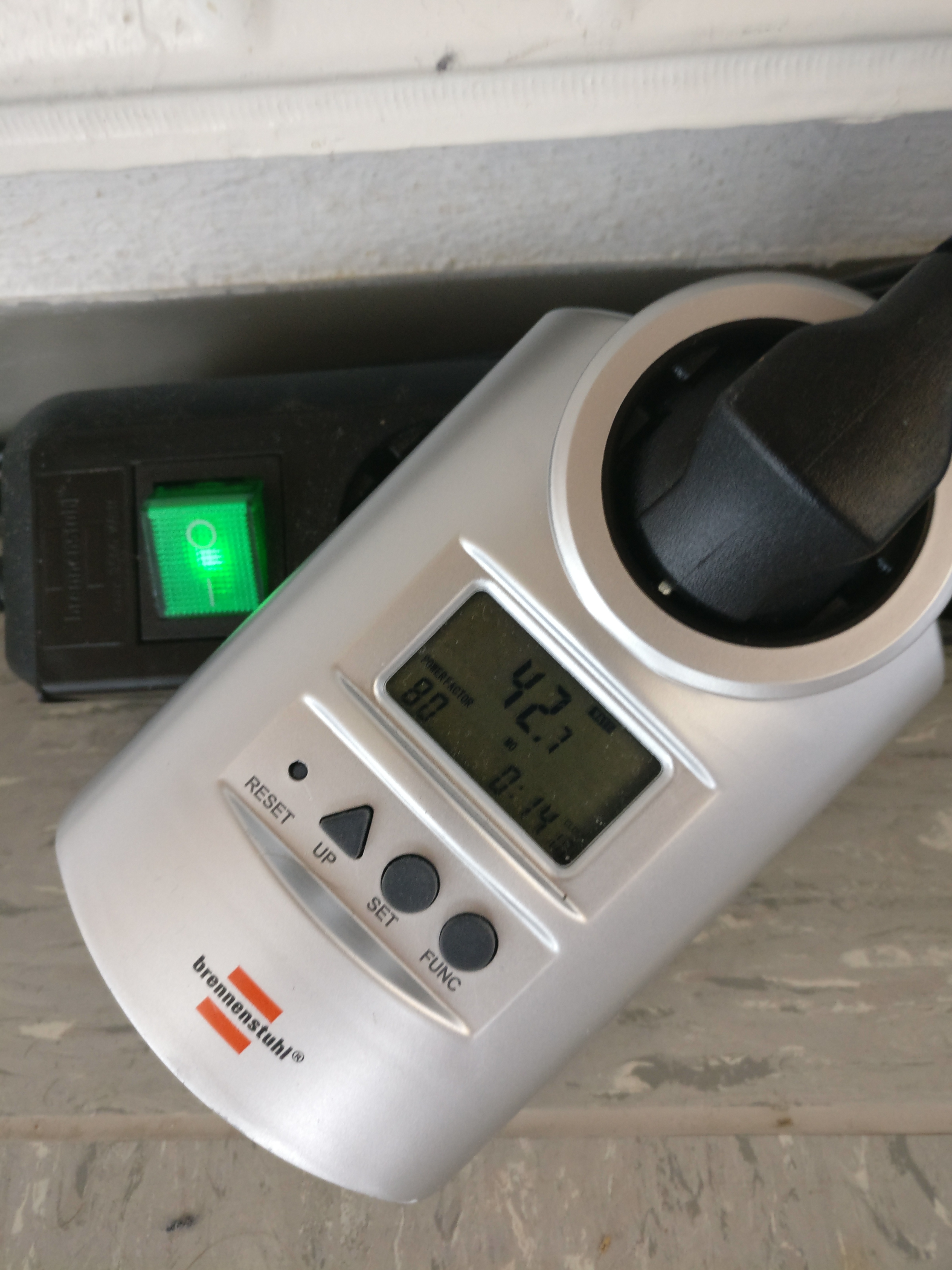

probier mal den Monitor komplett abzuziehen von der Grafikkarte, dann müsste sich ja ZeroCore aktivieren. Wenn der Verbrauch dann mehr Richtung der 44 Watt geht, liegt es vor allem am Desktop-Verbrauch der Grafikkarte
LOL das ist ja wohl ein Witz. Ja ich habe zwei Monitore dran - gerade den einen abgezogen und siehe da: 42W
Das ist ja mal total lächerlich. Vielen Dank für den Tipp, aber gibt es dafür einen Workaround oder warum verbraucht die Graka 40W mehr, nur weil der 2. Monitor dran ist? Die beiden sind übrigens über HDMI und DP angebunden.
Ich rechne mal damit, dass die R9 280 am meisten von den Komponenten im Desktopbetrieb verbraucht.
Ein normales System ohne Grafikkarte braucht im Desktopbetrieb so ca. 30 Watt idle.
Die R9 280 kommt da noch oben drauf.
Der Zero-Betrieb kommt nur zum tragen, wenn kein Bild angezeigt wird.
Es ist bekannt das Zero-Core bei Multimonitor nicht funktioniert.
Bei den alten GPU´s leider so. Die vebraucht fast das Doppelte mit 2. Bildschirm,d aher hab ich meinen an der iGPU hängen :) Leider beim Ryzen nicht möglich ...
Was dagegen tun kannst du glaube nicht. Bei alten nvidia Karten z.b. nicht anders. Soll kurze Bildaussetzer usw verhindern die anscheinend wohl ab und an aufgetreten sind wenn die GPU mit 2 oder mehr Schirmen runtergetaktet hat.
Ne aktuelle GPU könntest du noch kaufen, steht bei der 280 doch eh mal an ;)
Das liegt daran das die Karte beim Multimonitor Betrieb nicht heruntertaktet, bzw der Vram nicht herunter taktet. Laut AMD würde es zu Bildfehlern kommen, wenn der Vram takt zu niedrig ist. Workaround gibt es leider nicht soweit ich weiß.
