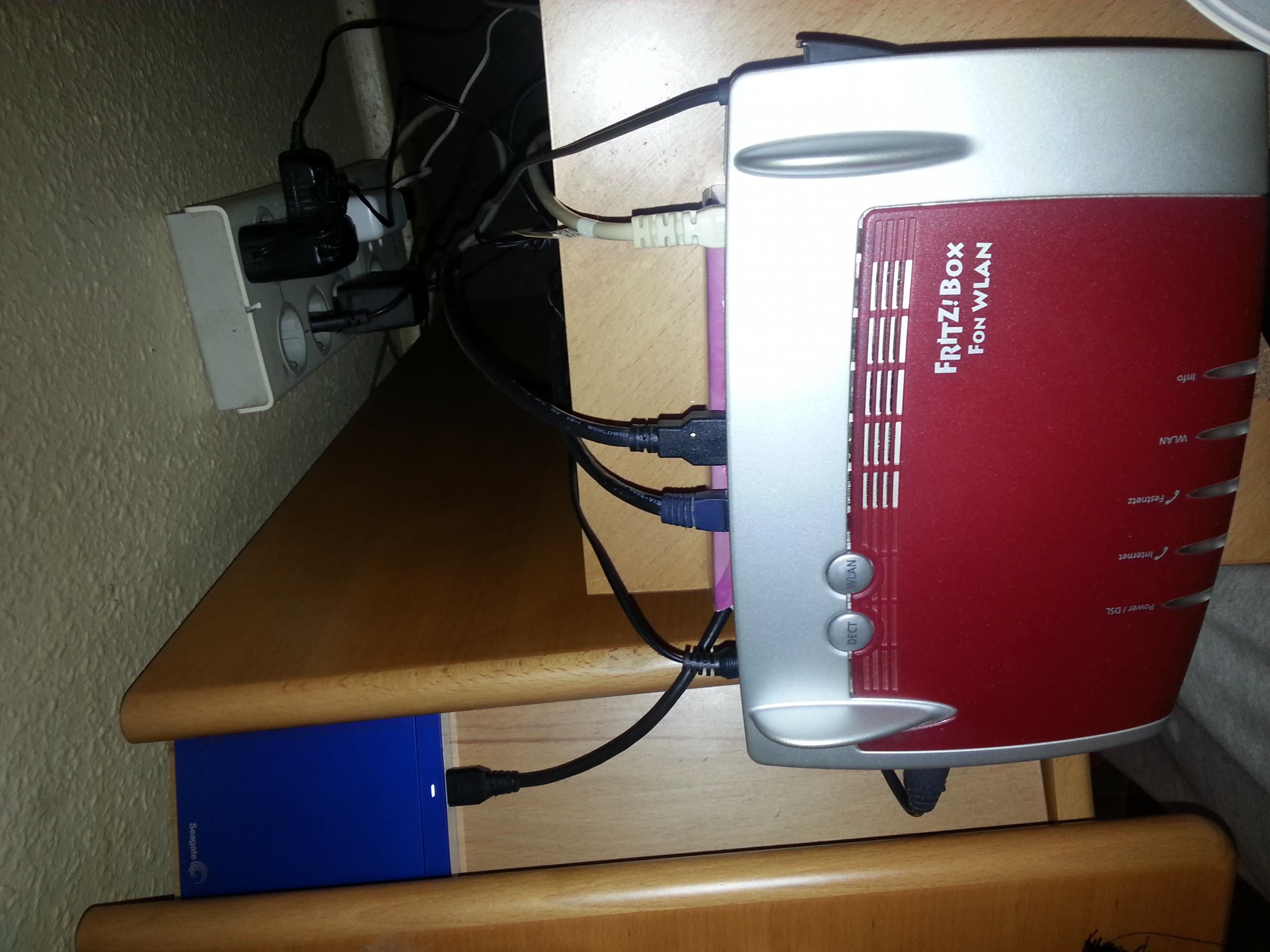

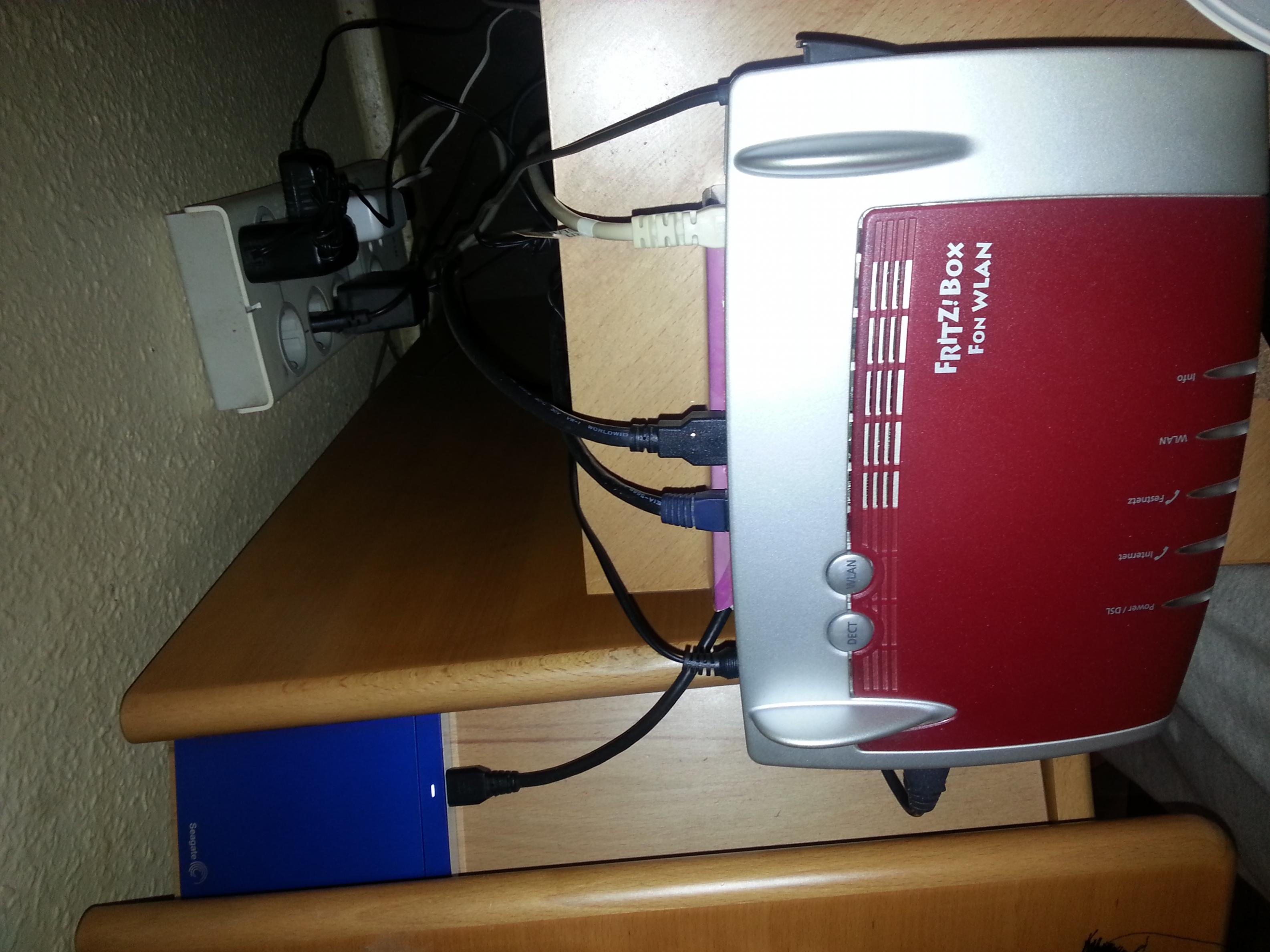

Ich habe an meiner FB7390 eine Seagate Backup Plus Portable STBU1000200 hängen.
http://www.amazon.de/gp/product/B0084LZI7C/ref=noref?ie=UTF8&psc=1&s=computers
1TB und USB3 wegen der schnelleren Datenübetragung vom Notebook zur HDD.
Obwohl die FB nur USB2 hat klappt das alles wunderbar.
Meine "persönliche" Cloud.
