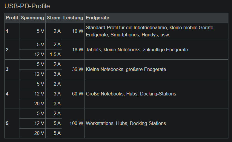

Da steht PD 3.0, was max. 2 A bei 5V schafft aber auf einem anderen Bild 100 W angbiebt. Irgendwie passt das so nicht zusammen.
Quelle: https://www.elektronik-kompendium.de/sites/com/1809251.htm

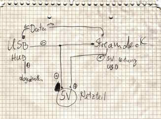

Nun du kannst halt auch extern Strom einspeisen, das mache ich an meinen externen USB Hubs :D
Also die 5V nicht vom Hub holen sondern von einem externen Netzteil (ich nehme dazu Industrienetzteile von Meanwell) wenn die Masseleitungen verbunden sind und die (+) Leitungen getrennt glaube :skull_alt:ich passt das

Danke für die Zeichnung ;-) Allerdings würde ich lieber nicht basteln, sondern auf eine fertige Lösung zurückgreifen. Wahrscheinlich ist wäre das so ein Kabel: https://www.amazon.de/dp/B00H2JKHVY?tag=sirapfelot-21&linkCode=ogi&th=1&psc=1
Am liebsten wäre es mir aber eben nicht Adapter in Adapter zu stecken, daher würde ich glaube ich eher nochmal auf die Suche nach einem anderen USB-C Hub gehen.

Wenn der Hub wirklich nur PD 3.0 beherrscht, kriegt er dennoch keine 3 A bei 5 V aber ausprobieren würde ich es natürlich auch. 😉
Wie die Liste oben zeigt, ist bei keinem PD-Level eine 5V 3A Versorgung vorgesehen, aber USB-C ermöglicht es prinzipiell.
@Incanus
Richtig, mein "nur" ist etwas fehlplatziert, mit PD kriegt man solch eine Kombination prinzipiell nicht, Quick Charge ist hier flexibler.
Aber wie immer, die Hersteller geben da oft viel zu wenig an, nur etwa die Leistung. Stromstärke und Spannung muss eben auch passend bzw. das Netzteil/IC variabel liefern können. Oft hilft wirklich nur ausprobieren.
Wieso? 100W entsprechen einfach dem 20V/5A Profil. Das wird aber auch nur vom Netzteil durchgeschleift und vom Endgerät aktiv angefordert. Davon haben Geräte an den USB-A Anschlüssen aber nichts, die sind laut Beschreibung sogar auf 900 mA begrenzt.

Ne glaub die Kabel haben auf beiden Steckern die 5V Leitung angeschlossen - also einen gemeinsamen 5V Eingang, was "ok" ist weil man die ja an einen PC anschliesst - das ist glaube ich nicht ganz so gut bei einer externen 5V Quelle.
War ja auch nur gedacht falls es sonst keine Out Of the Box Lösung gibt. :D
Weil das dann nicht PD 3.0-Standard ist, oder wie kriegst du 100 W bei max. 12 V und 3 A?
Richtig, gar nicht, dafür braucht es PD 5.0 bei 20 V und 5 A!
Gut, bei China-Hubs schreiben die natürlich dran wie sie gerade lustig sind (alleine schon 3 verschiedene Angaben für den max. Strom auf den USB-A Buchsen). Bereitgestellt wird PD letztlich eh vom Netzteil, da spielt der Hub keine wirkliche Rolle.
