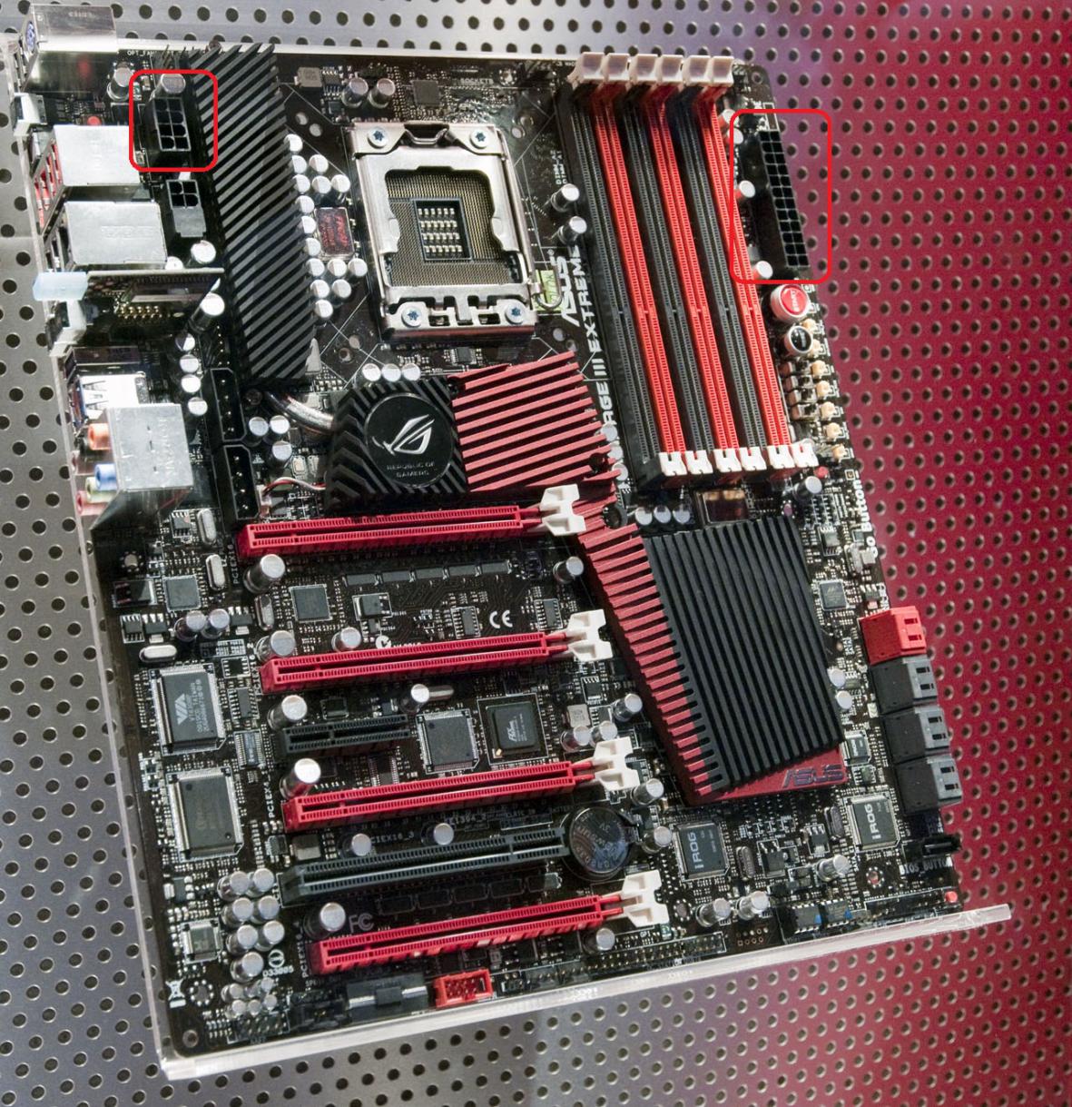

Auf dem Bild was ich hoch geladen habe ich die Stromstecker makiert die du einstecken musst,
Der Große 24 Pin stecker neben den RAM Bänken und dann neben der Spannungswanderln den 8 Pin anschluss. Dann sollte das laufen. Wenn ich es richtig verstanden habe.

nun die Stecker habe ich ja alle richtig verteilt, nur ich hatte Probleme, da der Norm Stecker für das 24 pin, ein 20 pin Stecker ist, und ich nicht gerafft habe, das ich den anhängenden 4 pin Stecker ruhig mit einsetzen kann, er darf halt nur nicht oben links in ein 12 V Anschluss eingesteckt werden.
lange rede kurzer Sinn, aber trotz der gesamten Stromversorgung, Blinkt er nur kurz auf, und dann wars das, und laut den Stromberechner bzw. diesen Stromberechner verbraucht die Graka schon 300 Watt, und die CPU 190 Watt, noch die Festplatten, Laufwerke, Lüfter, Soundkarte..und schwubbs bin ich über 670 Watt.
