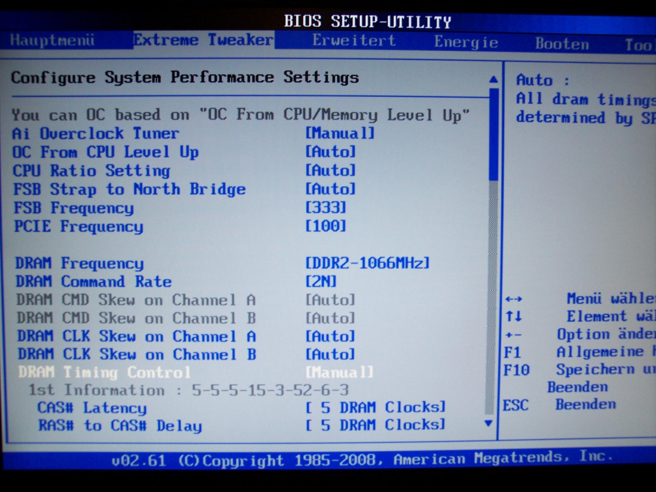

Als ich im Bios die DRAM Frequency von "Auto" auf 1066Mhz bzw 800Mhz
stelle schafft es der Pc zum Vista Hintergrund und man kann auch die Maus sehen.
Doch danach hängt der Pc sich auf und es kommt wieder ein Bluescreen.

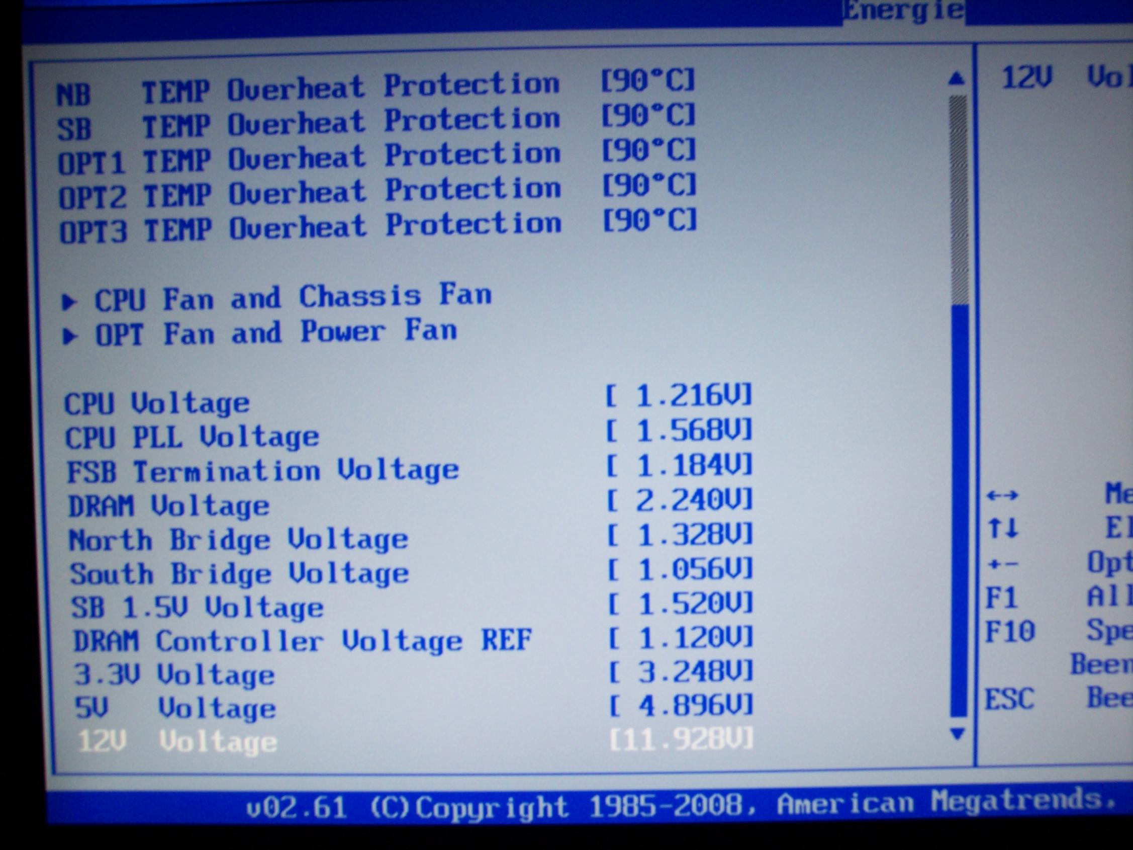

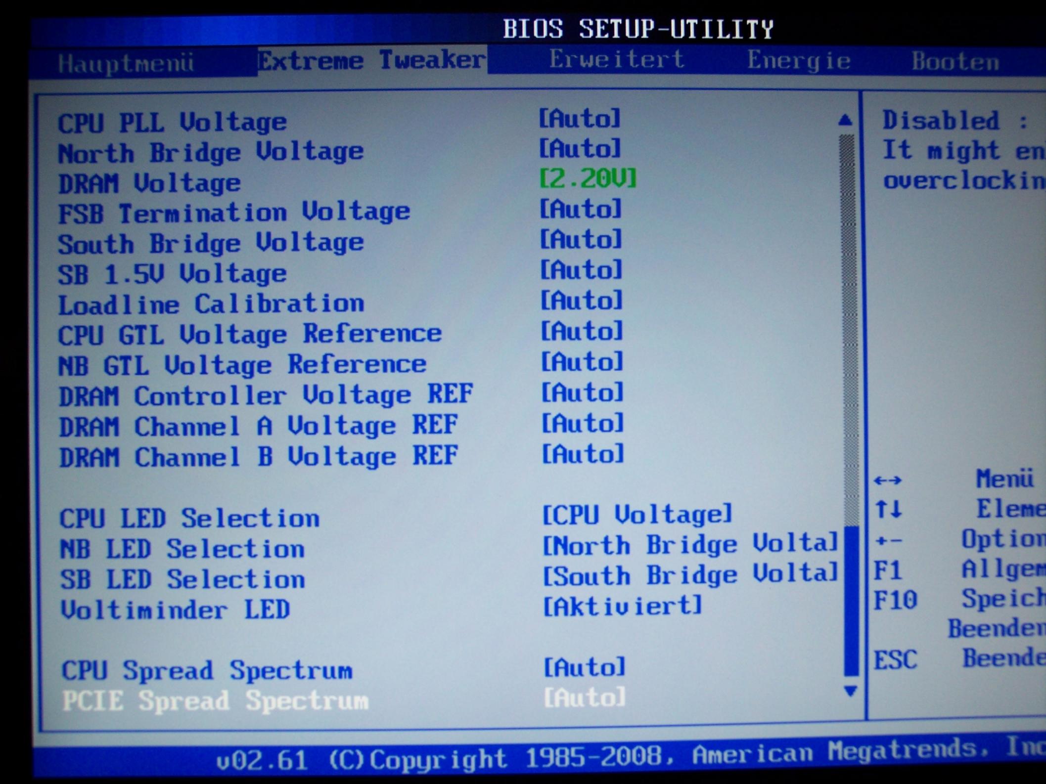

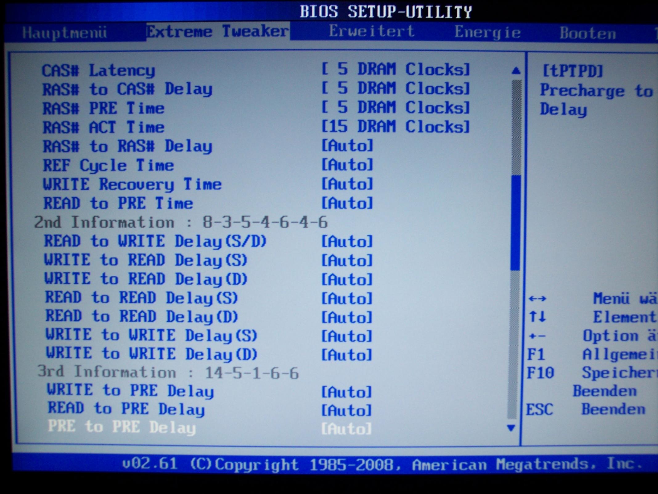

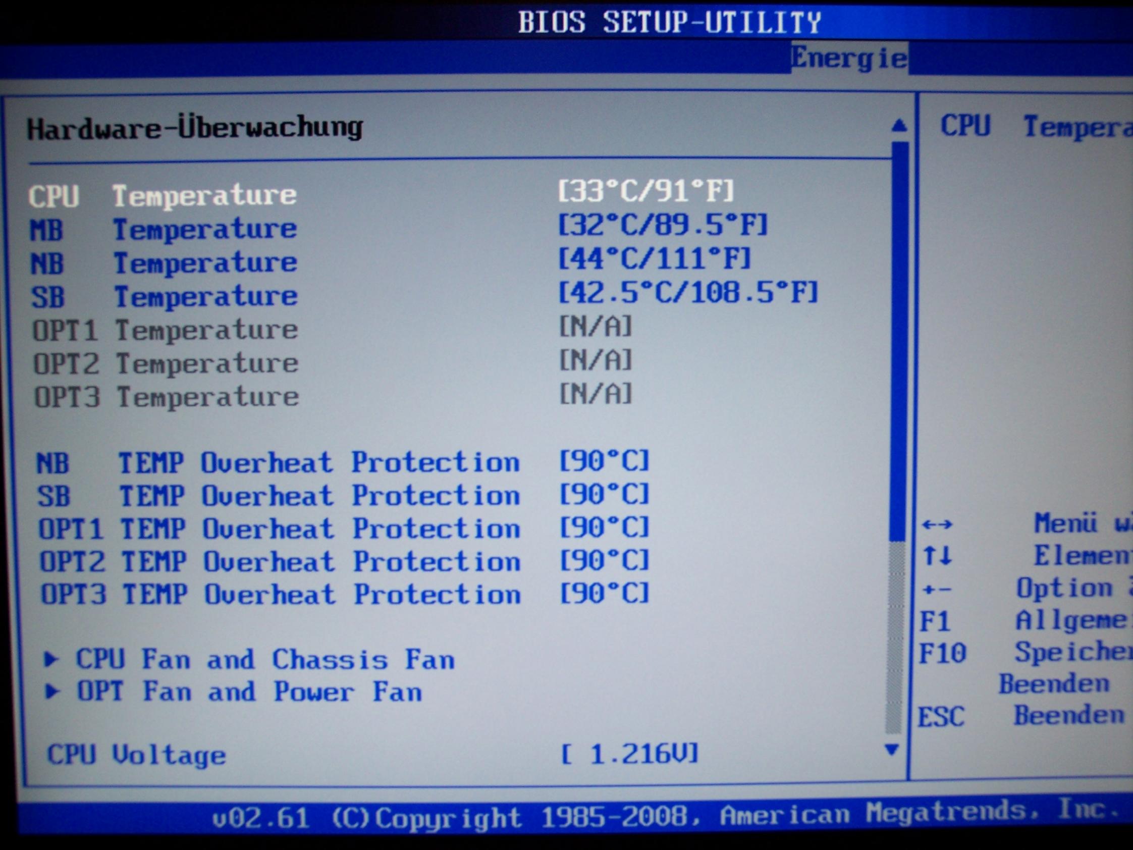

Ich hoffe jemand kann mir bei dem Problem helfen.Im Anhang sind Fotos von Bioseinstellung
und temps.

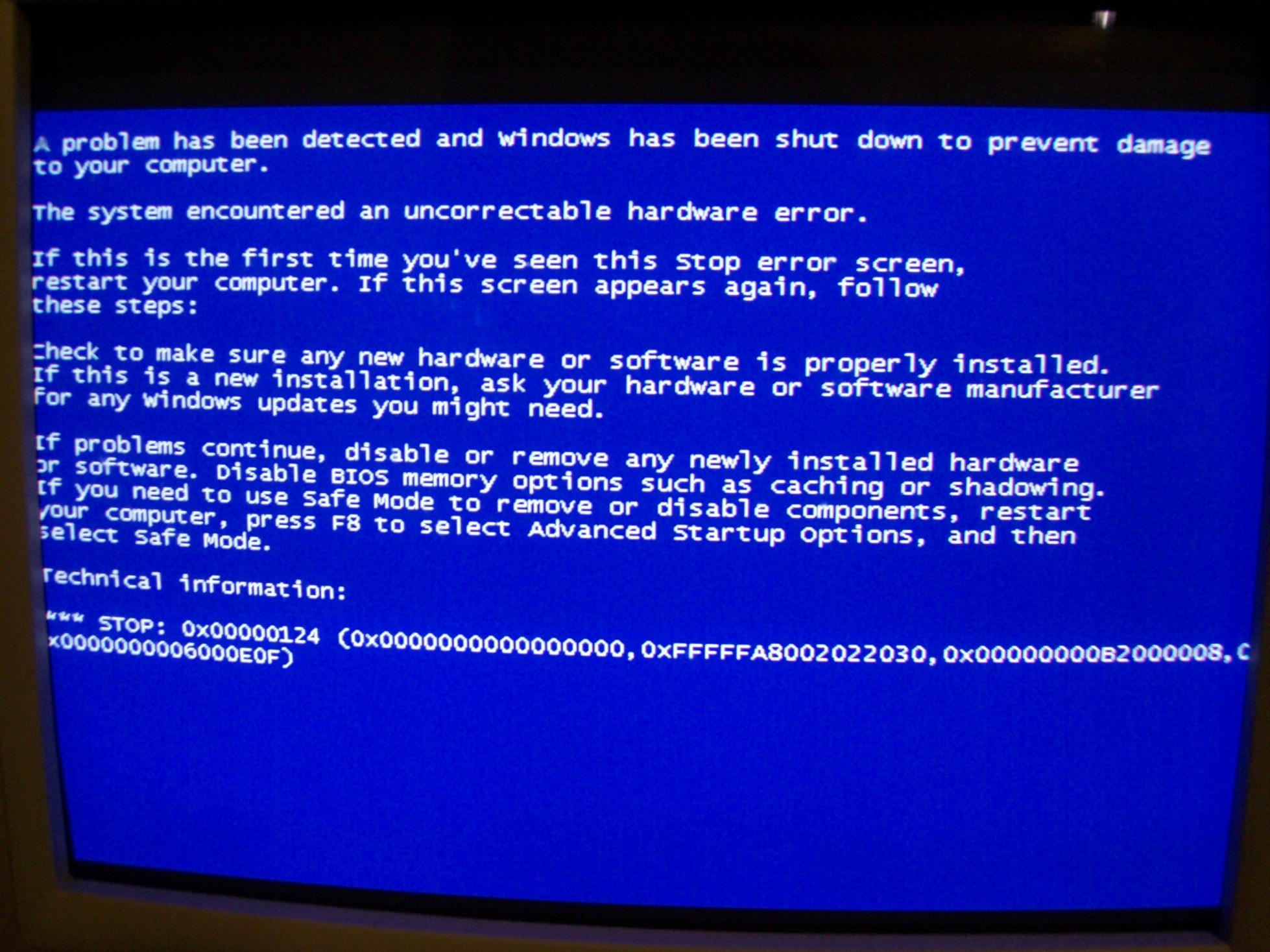

Wichtig wäre hier doch die Bluescreen Fehlermeldung! Die sagt doch, was falsch läuft.
Kannst du davon mal nen Shot machen?
Dann kann man doch bestimmt den Fehlercode ablesen, und dann googlen...

Stell mal den Vcore auf 1,3 V und die DRAM Voltage auf 2,2 V fix ein und schau obs was bringt.
Die Timings lass einfach mal auf Auto
so hab bild vom bluescreen gemacht....aber vorher kommt noch ein andere bluescreen mit der meldung "hardware malfunction" "the system was halted"....leider is das so schnell weg und mehr kann ich nich lesen....kann man irgendwas machen damit das länger da bleibt?

also wenn ich vcore auf 1,3V und dram auf 2,2V stelle hab ich noch dasselbe problem

ich habe jetz die aktuellste bios version aber das problem bleibt :( ....was könnte ich
im bios noch umstellen damit das läuft....habe immoment dram voltage auf 2,2V und vcore
voltage auf 1,3V...timings sind 5-5-5-15

Da das Rampage sowie das Maximus die VDimm um 0,08-0,09V übervoltet, können 2,2V bei den Corsair u.U. bereits zu viel sein. Etliche Riegel skalieren nicht (!) linear mit Spannungserhöhungen, sondern verursachen bei zu hoher VDimm Instabilitäten. Folglich würde ich die Spannung auf 2,0-2,05V anheben und es zunächst mit DDR2-800, alternativ dann mit DDR2-1066 probieren.

hm leider hat die änderung der dram voltage auf 2,0 - 2,05 und der frequenz auf 800 bzw 1066 MHz das problem nicht gelöst...
