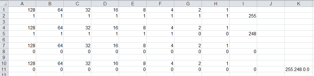

255.248.0.0 wird als Subnetzmaske definiert, um so eben 32 mögliche Teilnetze zu bilden. Das ergibt 524288 verwendbare Hosts -2 Hosts für Broadcast und Subnet ID.
Die /13 stehen für die Mask Bits, d.H. dreizehn Einsen sind in der binären Schreibweise vorhanden. 11111111{8}.11111000{5}.00000000.00000000
Üblicherweise schreibt man dann 46.168.168.0 /13 oder eben 46.168.168.0 255.248.0.0
Mit einem Subnet Calculator lassen sich solche Berechnungen bequem quervergleichen.
