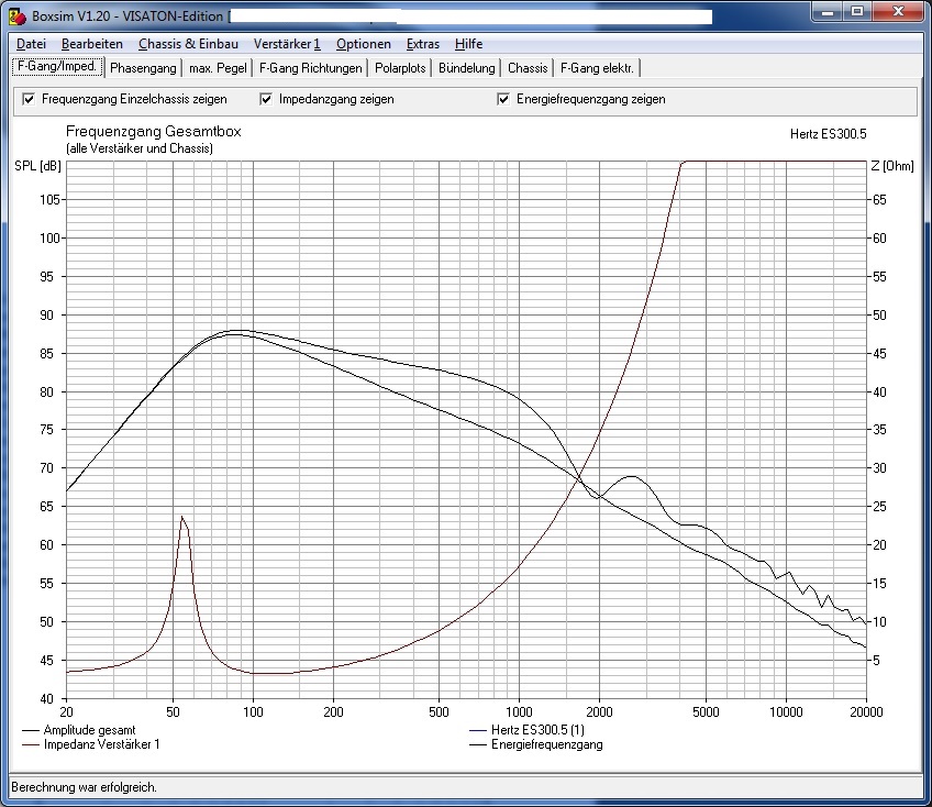

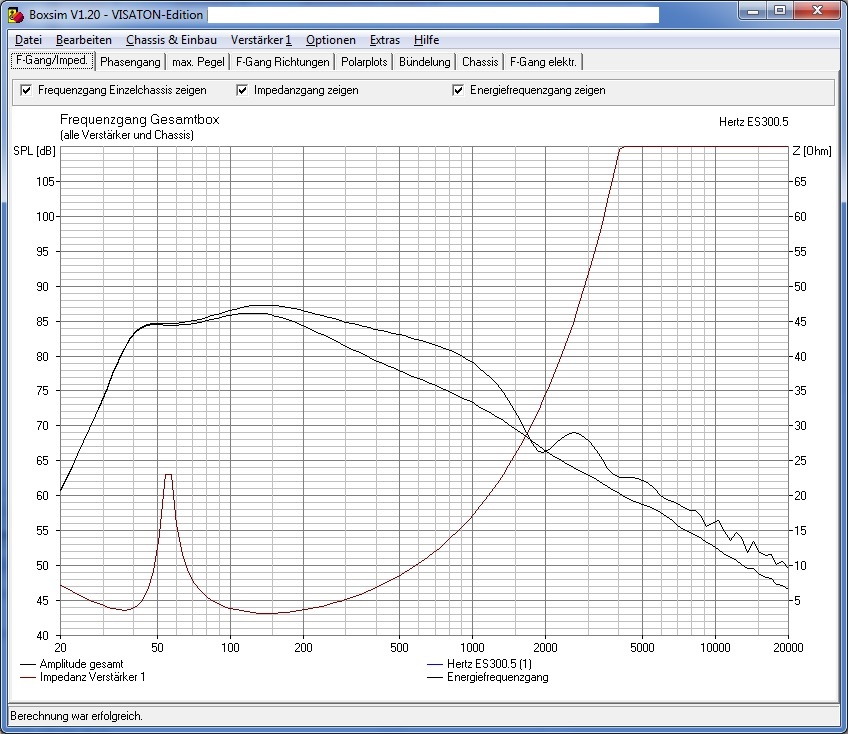

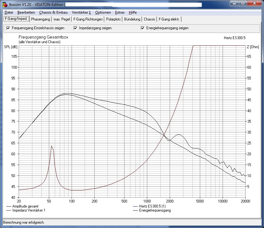

Hab (vorausgesetzt die angegebenen Daten stimmen) mit der Simulation folgendes Ergebnis in 30 Litern:
CB:
GHP:
Wie Du siehst, hast Du zwar bei gleicher Verstärkerleistung ca. 2-3dB weniger, dafür recht linear zwischen 40-90Hz, während CB schon ab ca. 65Hz deutlich nachlässt.
In 40 Litern kommst Du besonders mit GHP noch ein Stück tiefer, CB tut sich nicht so viel.
