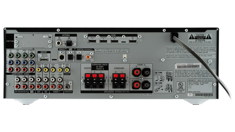

Hallo, und zwar habe ich mir einen Sony AV Receiver (Sony STR-DH700) besorgt, und würde nun gerne von einem Boxenset den Subwoofer nutzen. Allerdings mit folgendem Problem
Der Subwoofer : SS-WSB101
hat nur ein ganz normales Boxenkabel, sprich ich komme damit nun nicht in den Pre Out meines AV Receivers, da dieser ja über cinch läuft. Nach einigem hin und her gegoogle, hab ich nun gelesen, das ich "theoretisch" einen cinch Stecker anlöten könnte, klingt paradox, soll aber sogar funktionieren.
Allerdings halte ich das momentan für die letzte Option.
Gibt es irgend eine andere Lösung ? Kann ich den Subbi vielleicht ggf. mit an die Standard Lautsprecher Kabeln ?
Soviel Ahnung wie ich von Computer habe, sowenig habe ich von Boxen und vorallem Subwoofern, daher bin ich für jede Info dankbar :)
Danke im voraus
gLg
Hört sich so an als ob der Subwoofer passiv ist. Das heißt ohne Verstärker am Pre Out wird dein vorhaben nicht realisierbar sein.
Nein Damit gefährdest du deinen Avr, da sich die Impedanz ändert. (2x3 Ohm an einem Kanal sind dann 1,5 Ohm)
Der Pre-out ist nur für aktive Subwoofer!
Du hast aber einen passiven Subwoofer, brauchst also eine separate Endstufe.
Soweit ich auf die schnelle sehen konnte, ist der Woofer passiv.
Dann den Woofer an die Lautsprecherklemmen vom AVR. Die Lautsprecher dann am Woofer einschleifen, also an die dort als Ausgang markierten Lautsprecherklammen.
Wichtig: Im AVR das entsprechende Lautsprecherpaar als "large" definieren. Die Trennfrequenz dann am Woofer einstellen, insofern die Weiche das dort mitmacht.
Edit:
Aktiv / passiv kannst Du selber prüfen. Hat der Woofer ein Stromkabel? Dann ist er aktiv. Wenn aktiv, dann nicht an die Lautsprecherklemmen vom AVR. Dann müsste man noch einmal genauer schauen. Kein Strom am Woofer ist dementsprechend passiv.
Ne ist passiv, war halt im grunde so ein ich nenns fast 0815 Multimedia Set, würde auch wohl so betitelt, wenn nich Sony dranstehen würde *Grins*
Finde die Front und Back Sats vom Klang her nur so nice, das ich die gerne übernehmen würde.
Nun muss ich mir halt nur bei dem Subbi was einfallen lassen. Ob ich den Zweckentfremded verkabel, oder den doch mal austausche :-/
@foofighter wie versteh ich das mit dem zwischenkabeln ? Der Subbi hat nen ausgehendes kabel, das ist nicht abtrennbar, da innen verbaut. Ergo hab ich leider keine Chance, da an den Ausgang zu kommen. Meine idee war sowohl Boxen als auch Subbi in den AVR zu packen, so wie man das früher mit z.B. 4 Boxen gemacht hat, wenns nur 2 Eingänge gab.
Der Woofer hat nur ein festes, normales Lautsprecherkabel?
Das wäre .... Suboptimal.
Hat der AvR Lautsprecherklemmen für eine zweite Zone?
