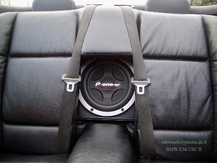

Ich fahre ein Astra G Coupe, also habe ich einen abgetrennten Kofferraum, habe gedacht ich mache es dann so wie auf diesem Bild:

Bei deiner Konstruktion müsstest du nach einem Freeair tauglichen Woofer Ausschau halten, da du ihn ja anscheinend nur an die Rücksitzbank schrauben willst, ohne entsprechendes Gehäuse. Allerdings stellt das nicht die optimale Lösung dar.
