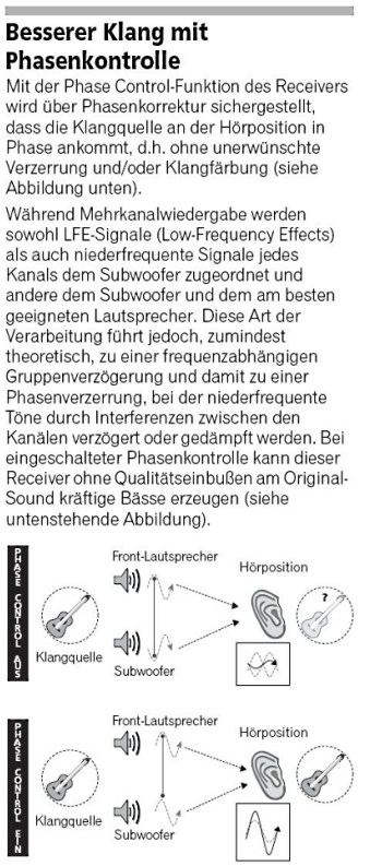

RaptorTP schrieb:
Phasenkorrektur hat mein Verstärker sogar als Funktion
kann man diese Einstellung empfehlen ?!
Die Phasenkorrektur ist gedacht, um falsch gepolte Anschlüsse zu korrigieren. Du solltest in dem Fall also eher die Verkabelung prüfen... ;)
ich meine Phasenkontrolle - das müsste aber dann was anderes sein, oder ?!
mal aus der Anleitung rauskopiert ! :)

Und ja phasenkorrektur ist wie oben beschrieben oder aus deiner Anleitung. 180Grad entspricht zwar einer Umpolung, hat aber damit nix zu tun, es geht um sich auslöschende oder verstärkende Schallwellen.
