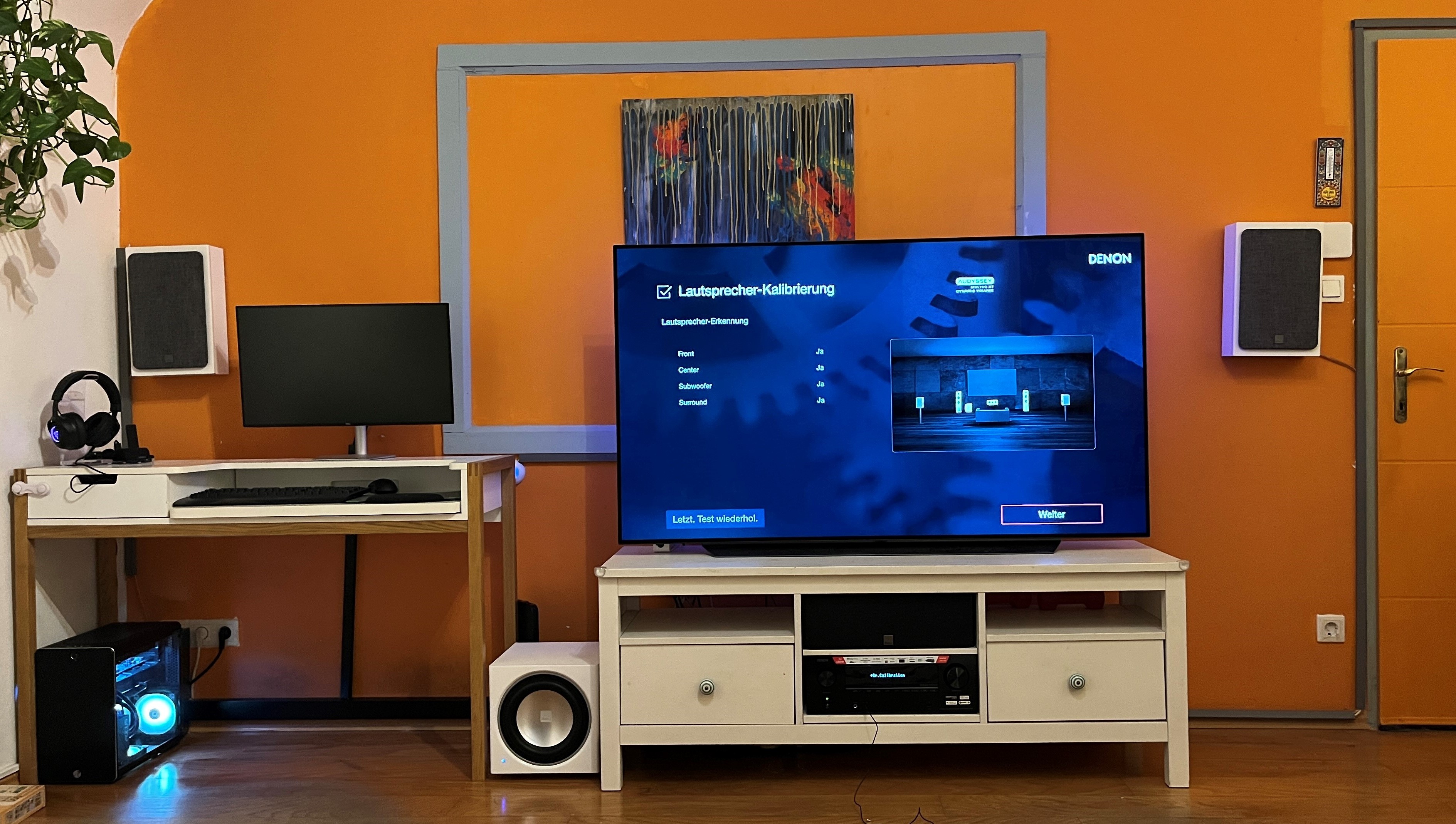

Liebe Community!
Mein Heimkinosystem besteht auf Denon X2800H, 4x Dali Oberon On Wall, 1x Dali Vocal Center, Dali E9F Woofer und ist in einem 20qm 2,9m hohen Albtbauzimmer verbaut, Couch wie üblich an Rückwand (Kopfposition 60cm von Wand entfernt).
Heute bekomme ich die Höhenlautsprecher und 2.Subwoofer um auf ein 7.2 Heimkino zu maximieren.
Habe viel recherchiert, verschiedene Fachgespräche gehalten und die Erweiterung somit ideal gestaltet.
Fragen ergeben sich mir bzgl. der Integration des 2.Subwoofers:
1)Aufstellposition des 2.Subwoofers auf Sideboard?:
Ich ergänze den schon kraftvollen und präzisen Dali E9F Woofer (9", 200W, Frontfire) mit einem mächtigen tiefbassigen Polk Audio HTS 12 (400W_12"_Frontfire_Langhubmembran).
Der HTS 12 kommt auf den Boden und mittig (wie am Bild der Dali E9F zu sehen ist), den Dali E9F könnte ihn zentrierter sowie ohne Schallunterbrechnung (1m davor durch Kinderspielbereichzaun) aufstellen, wenn ich ihn auf das Sideboard rechts neben dem TV stelle, anstatt ihn rechts neben Sideboard auf Boden zu stellen.
Habe ich dadurch Nachteile in der Akustik/Schall/Bassentfaltung oder passt das schon gut?
Hier die relevanten Details dazu:
Sideboard:
Stabiles Massivholz mit 50cm Tiefe und 55cm Höhe, bei Bedarf Antivibrationsuntersetzer möglich.
Woofertiefe:
30cm (d.h. genug überstehende Oberfläche)
Hörposition:
4m zentriert entfernt auf 120cm Kopfhöhe (davor 1,5m Teppichboden)
Fokus:
Heimkino
2)Aufgeteilte Frequenzbereich für die 2 Subwoofer
Der Dali E9F hat einen möglichen Frequenzbereich von 37-200hz
Der Polk HTS 12 hat Einen von 22-170Hz
Wie soll ich die Bassfrequenzen effektiv toll auf die Beiden aufteilen?
z.B. HTS12: <60Hz & E9F: 60-120Hz
Vielen Dank im Voraus!
Da bleibt Dir nur zu experimentieren, gerade bei 2 unterschiedlichen Subwoofern.
Bei mir ist die akustisch beste Position für die Subs tatsächlich recht hinter mir im Raum. War nicht so geplant, klingt in der Praxis aber so optimal

@derblonde
Denke vor allem bei Front Fire Woofern sollten sie möglichst zentriert vorne stehen.
Downfire oder die "unter Couch Woofer" durch schwere Ortbarkeit und kegelförmige Ausbreitung auch gut woanders platzierbar.
Aber stimmt nichts gehts über die eigene Wahrnehmung beim vor Ort Test.
Wollte aber generell wissen ob ein Woofer auf Schulterhöhe OK ist und auch bzgl. ob die ganze Bodenfläche davor sein soll anstatt auf Erhöhung zu strahlen oder es da Grundsatzregeln gibt.

Noch offen:
1)
Kann Audisey die 2 Subwoofer eh korrekt getrennt einmessen?
...in diesem Fall gleichter Typ und Platzierung fast symmetrisch aber weniger Leistung/tiefere Frequenz.
2)Ist es grundsätzlich OK einen Woofer auf ein niedriges Sideboard zu stellen oder Bodenposition eine Grundregel?
3)Kann ich Frequenz nach unten hin auch sperren je Woofer oder nur nach oben?
Danke
Also auf oder dicht neben Möbeln ist für einen Sub eh (entschuldige das Wortspiel) suboptimal.
Aber bei Deinem Setup, ich verstehe z.B. auch nicht, weshalb Du meinst zwei Subs zu brauchen, ist das ziemlich egal.

Generell kann Audyssey zwei Subwoofer getrennt einmessen.
Wie gut das allerdings mit dem kleinen System und dann auch noch mit 2 unterschiedlichen Subwoofern funktioniert sei einmal dahingestellt.
Den Frequenzbereich auf beide Subwoofer aufzuteilen ergibt keinen Sinn, weil damit der einzige Vorteil der zwei unterschiedlichen Subwoofer -die Möglichkeit eine gleichmäßigere Anregung zu erreichen- entfällt.
Was die erhöhte Aufstellung angeht ... das kann man bedenkenlos probieren. Der Boden ist in vielen Fällen nicht der beste Ort für Subwoofer, aber schlicht die einfachste Version. Wie gut sich ein Subwoofer allerdings auf deinem Möbelstück macht muss man testen. Dank Massivholz könnte es funktionieren.
Dir ist schon klar, dass Massivholz weniger Eigendämpfung als MDF Platten hat.
Das Problem mit den Möbeln ergibt sich schlicht und einfach daraus, dass diese prima Resonanzkörper sind, was in den meisten Fällen (das ist die Sache mit Murphy) zu einer Verschlechterung der ursprünglich gewollten Schallabstrahlung führt.
Gruß
R.G.
@rgbs, @gintoki und @All!
So hab heute einen Heimkinonachmittag (konfigurieren, aufbauen, testen) gehabt und ein ernüchterndes Ergebnis.
1)Für die 20qm bin ich schon mega aufgestellt mit dem 5.1
2)Höhenkanäle haben kaum einen Mehrwert, selbst bei Dolby Atmos oder DTS Neural Simulation ist da oben nur manchmal ein Effekthascher
3)2.Subwoofer auch übertrieben für die Raumgröße und wenn, dann müssen die echt identisch sein für die Zusammenarbeit
4)Der Dali E9F (9" 200W) ist schon eine Wucht und sehr qualitativ, da merkt man beim mehr als doppelt so großen Polk 12" a bissl mehr das durch dem Raum massiv wummern, aber das wiegt nur 20%
Wieder abgebaut und zurückgeschickt morgen.
Alles toll wie es ist.
