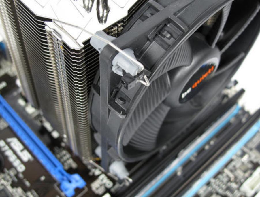

Die Silentwings habe ich mir auch schon liebgeäugelt...
aber wie montiere ich die, sieht so komisch aus
Passen die an ein Alpenfön Brocken von EKL?

Die Montage funktioniert wie bei dem Originallüfter mit den Halteklammern,
eventuell musst du aber mit Kabelbindern etwas nachhelfen.
Guckst Du...
