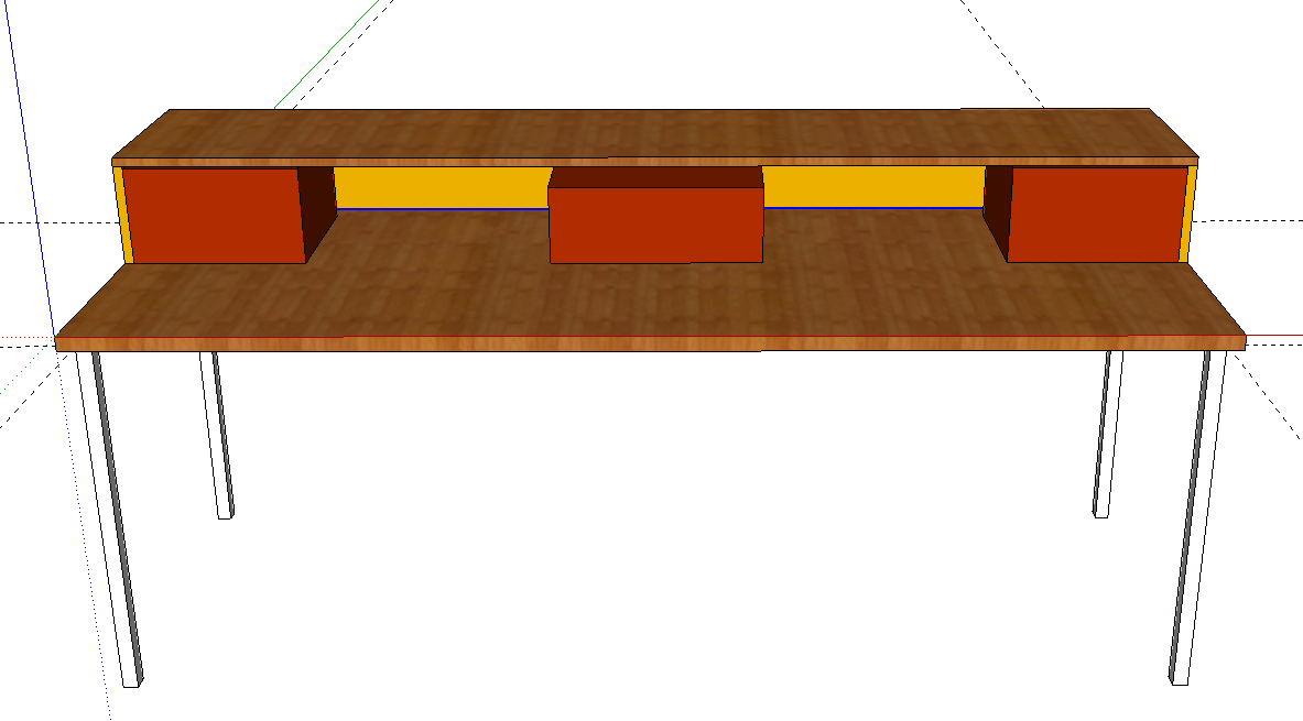

Und im Anhang noch wie ich dachte die vorderen 3 Boxen im Schreibtisch zu verstauen:
Das modell ist 1:1 bei 2200mm Tisschbreite.

Bedenke das gute Lautsprecher auch etwas Platz brauchen. Gerade die von dir erwähnten haben das Bassreflexrohr nach hinten gerichtet. Wenn du die also "zubaust", wird das nicht sonderlich gut klingen.

ABER (!!!): Das ganze kommt auch auf deine Hörposition an. Ich vermute rauszulesen, dass du an deinem Schreibtisch hörst? Dann sind Hifi-Boxen nichts, du bräuchtest zumindest welche, die eine Wandnahe-Stellung zulassen. Den optimalen Klang entfalten die dann aber immer noch nicht.
what? Kannst du das bitte nochmals versuchen zu erklären, für solche die keine Ahnung von Boxen haben:)
Inwiefern sind wandnahboxen da nicht geeignet?
Ja, ich Höre an meinem schreibtisch, welchen ich oben mal als design auch eingebunden habe wegen der grösse.

EDIT: noch zu meiner aktuellen Hörposition:
Die beiden Boxen stehen hinter den beiden Bildschirmen und der Subwoofer aufm Schreibtisch hinter mir.
