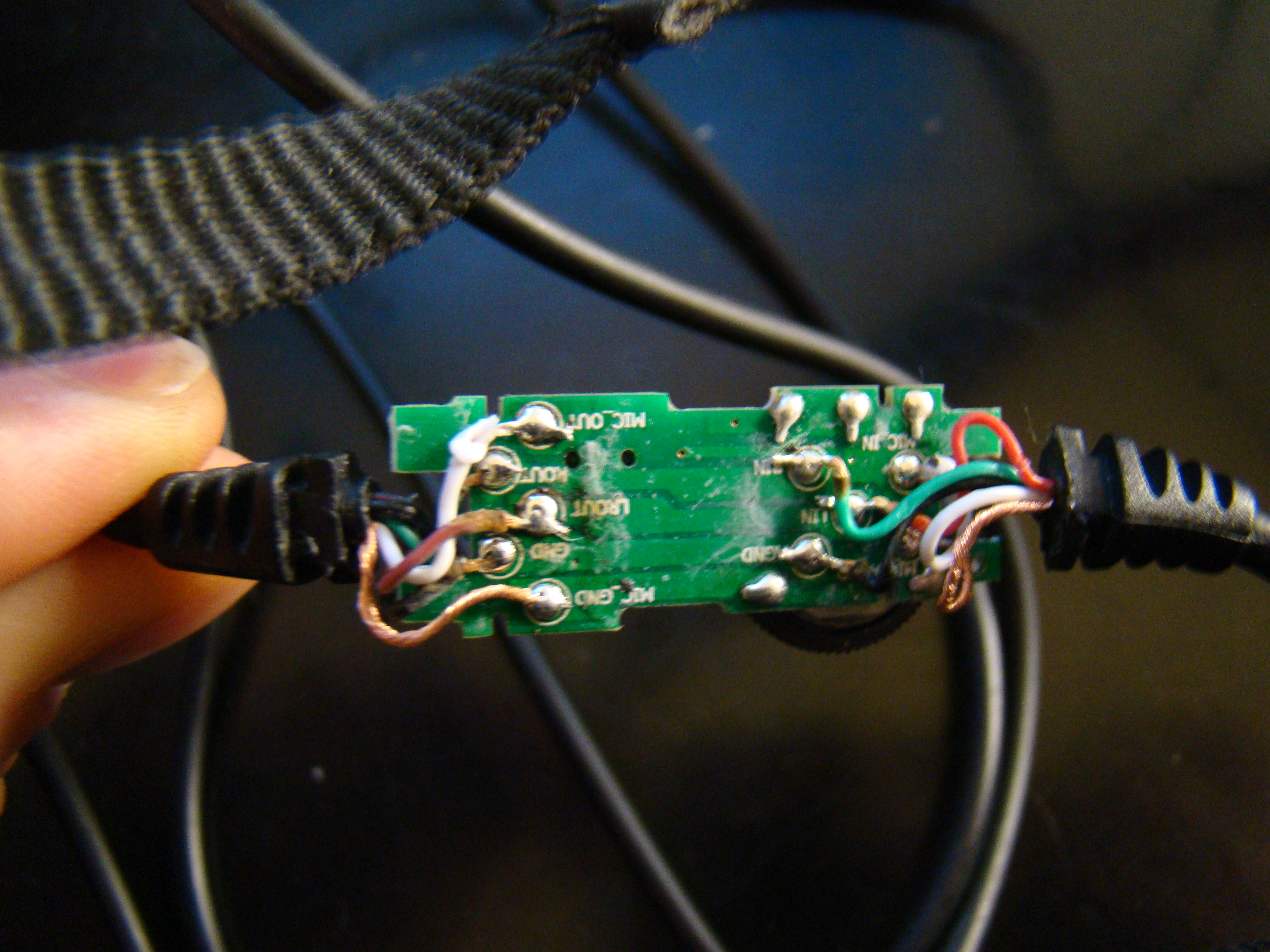

Getrennte Masse für Mikrofon und Kopfhörer nehme ich an, damit Crosstalk vermieden wird.Twostone schrieb:Wozu fünf Adern?

Sollen wir alle zu Dir vorbeikommen? Oder einer nach dem anderen ? ;-)missi schrieb:Kann einer vll. helfen ein schwarzes Kable zu finden .. mit fünf Adern .. für Kopfhörer .. also 0,25mm * 5 in einem Schwarzem Kabel was 4mm dick ist .. alles andere ist nutzlos für mich.
https://www.conrad.de/de/p/bkl-elec...bel-5-x-0-22-mm-schwarz-meterware-457981.html Könnte das passen? Müsste mein Headset auch mal mit einem deutlich flexibleren Kabel reparieren. Durchmesser ist bei diesem allerdings 4,8mm.

Die neue Rechtschreibung schlägt zu. Maße oder Masse.
Such doch mal nach Mikrofonkabel. Da findest Du im professionellen Bereich etwas mehr, z.B. das.
Da Du nicht gesagt hattest, ob Du nun 0,25mm² oder 0,25mm meintest... Kabel werden nach Querschnitten (Flächenmaß) angegeben, nicht nach Durchmesser. 0,25mm Durchmesser entsprechen in etwa .05mm². Das ist meist eher als Kupferlackdraht zu finden.
4 Adern + Schirm. Im Original wurde auch der Schirm mit aufgelegt.missi schrieb:dein Link hat 4 Adern
