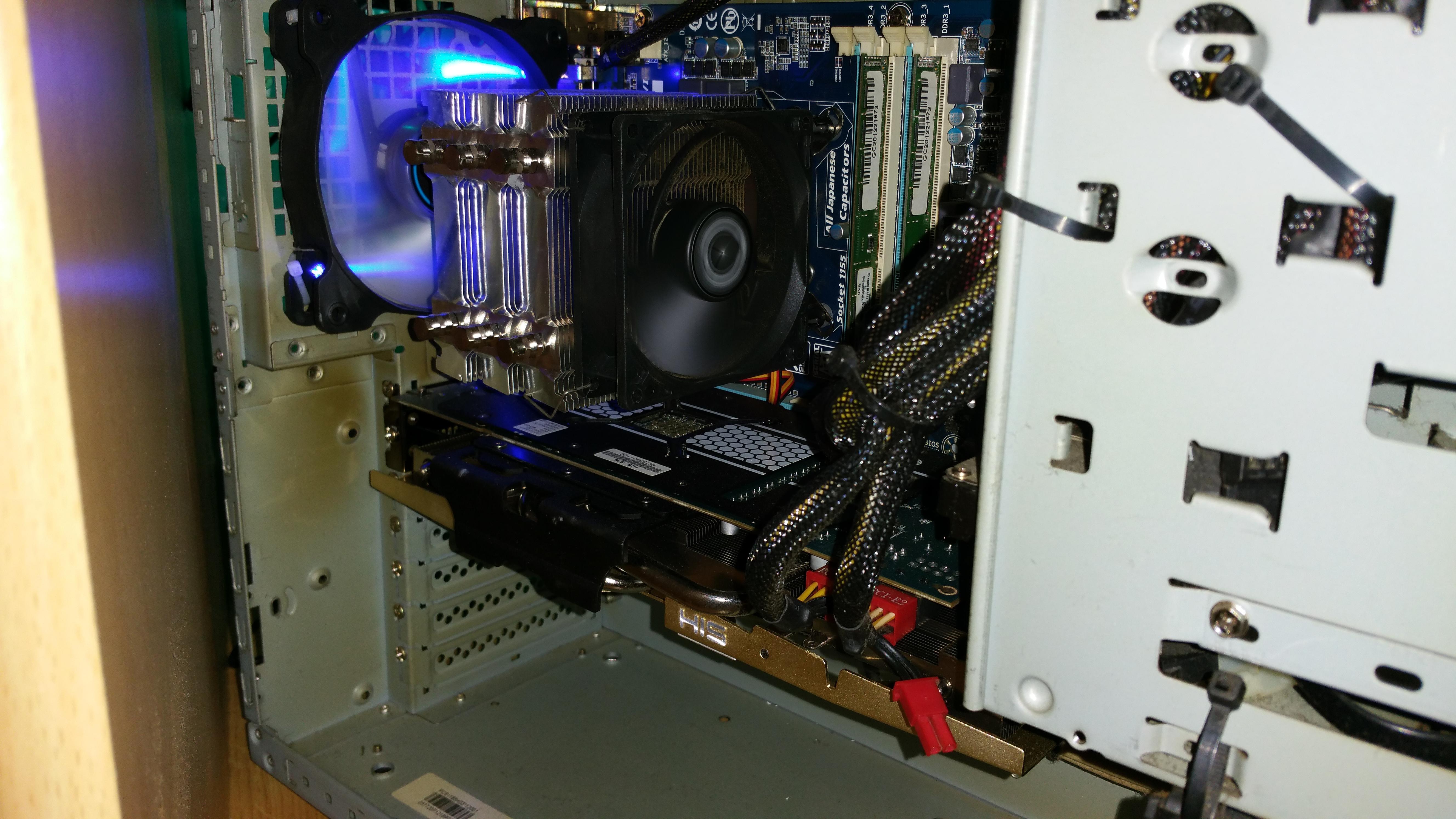

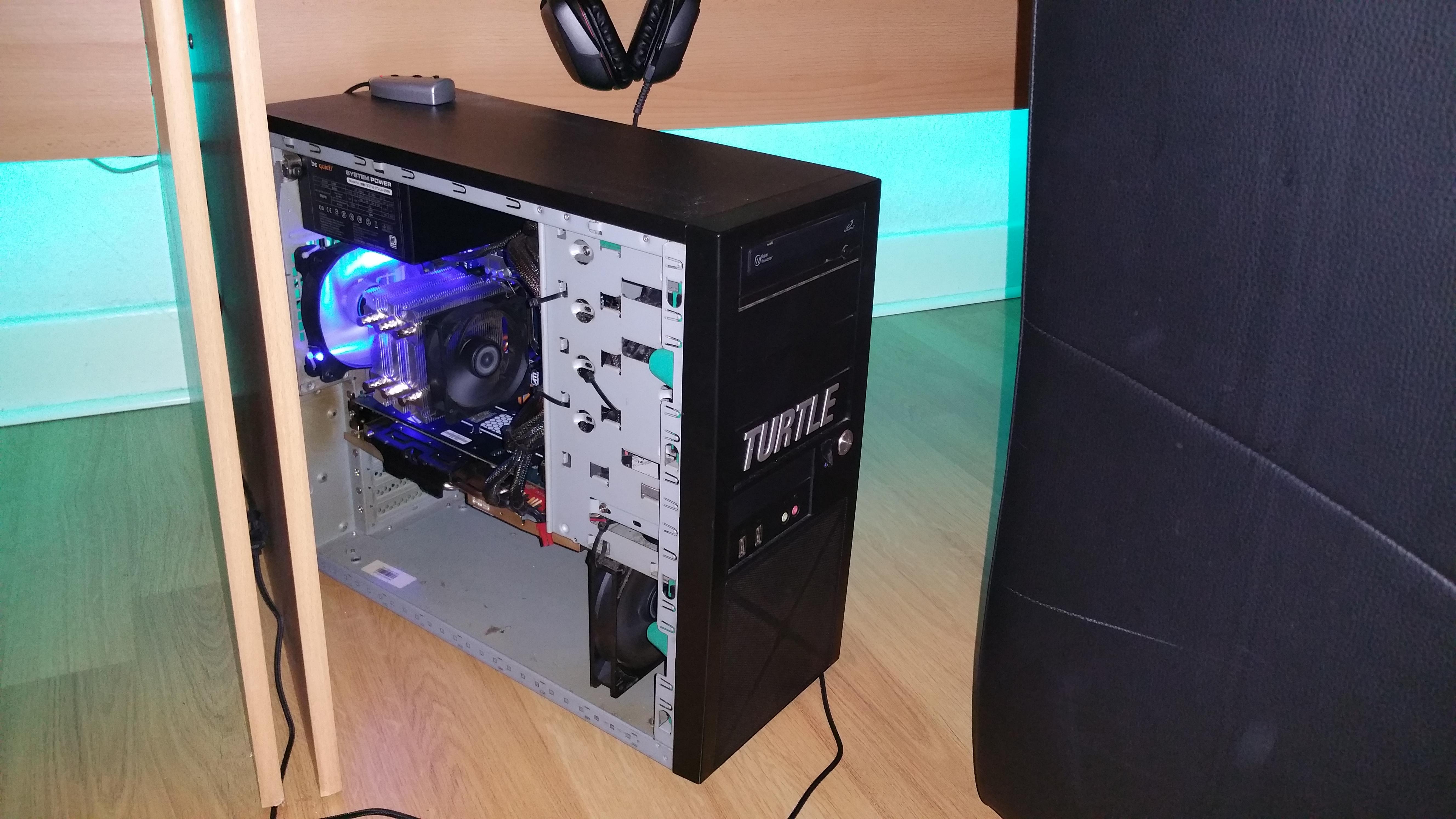

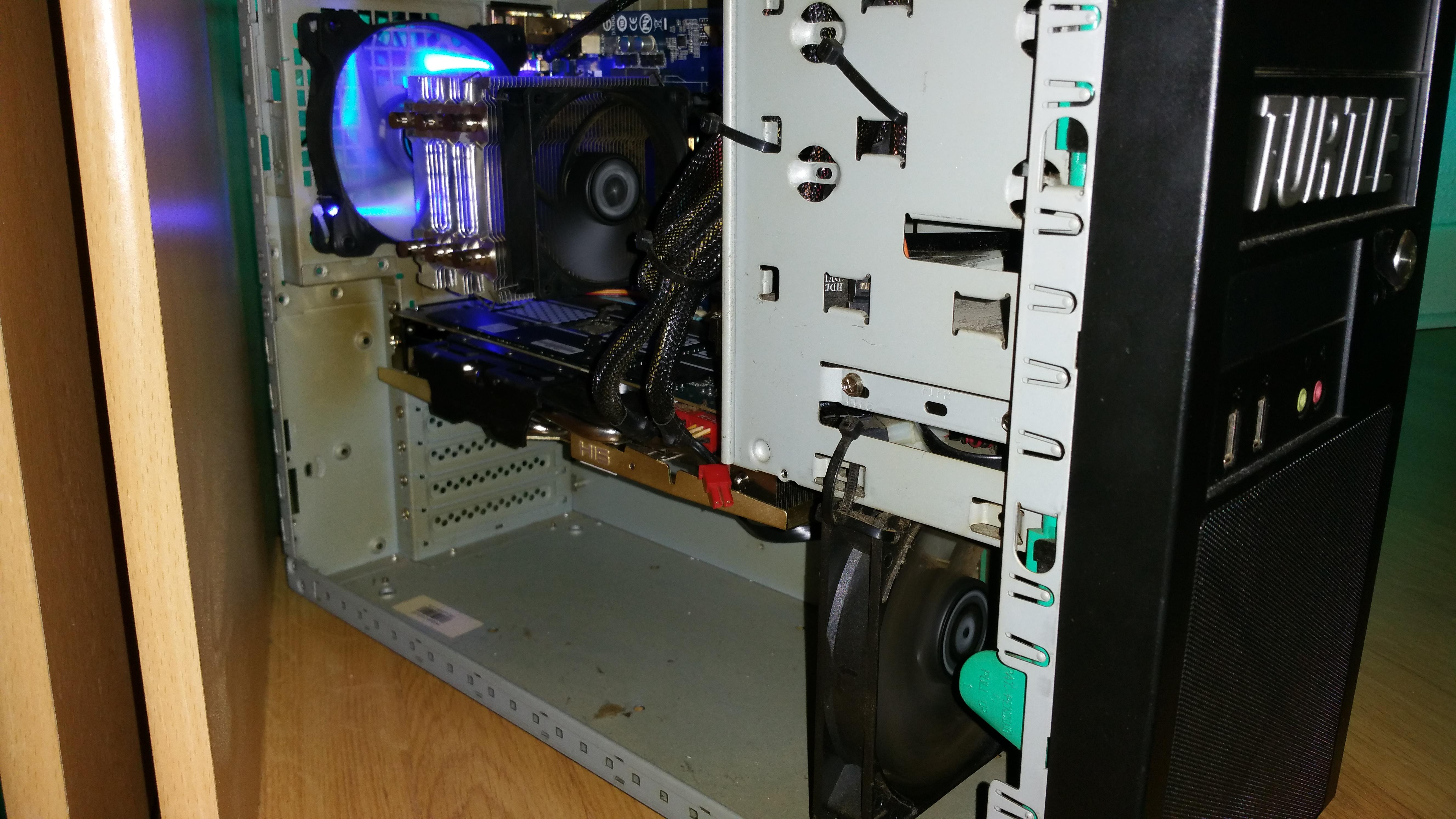

hier die Fotos von Stand "gerade gemacht":
mir ist auch klar, dass der vordere untere Lüfter der totale Bullshit ist, so wie der da hängt. Aber bei den Problemen, die ich habe, wird er auch nicht verbessern... Die 390 macht einfach eine MEEEGA Hitze...

Der Untere Lüfter ist unglücklich positioniert. Da wird Luft um Gehäuse umgewälzt, jedoch ohne es wie gedacht vorn einzusaugen. Den Lüfter in die Montagemöglichkeit vorn-unten montieren und schon wird kühle Firschluft angesaugt. Zudem bläst der untere Lüfter gerade gegen die Lüftung der Grafikkarte an. Dort wo etwa 50% der warmen Ablauft der Grakakühlung raus sollen bläst dieser Lüfter hinnein.
Bau den unteren Lüfter in die Montagehalterung von unten ein, sodass der Lüfter wirklich kühle Luft von außen einsaugt. Die etwas größeren Entfernung zur Auslassöffnung des GPU-Kühlers sollte den Staudruck an der Stelle reduzieren und den Lüfter der Graka entsprechend entlasten.
Der Obere Lüfter der die Abluft ausblasen soll sieht zudem so aus, als würde er teils gegen das Gehäusebelech arbeiten. Schon bei recht kleiner Abdeckung versaut das den Durchsatz ganz ordentlich, erhöht dafür aber die Lautstärke. Eine ordentliche Montage hilft auch hier.
Der CPU-Kühler scheint auch schon etwas Dreck angelagert zu haben. Lüfter blockieren bzw. demontieren und kräftig aussaugen bzw. ausblasen das Ganze!

Naja, wenn du deine Fehler wiederholst hast du auch mit einem größerem Gehäuse die Chance die Kühlung zu versauen. Genauso kann das beseitigen der Fehler bereits sehr viel bringen. Wie gesagt, derzeit arbeiten bei dir Lüfter gegeneinander bzw. gegen Blech an, was den "Flow" weit stärker beeinflusst als das freie Volumen im Gehäuse ;).
